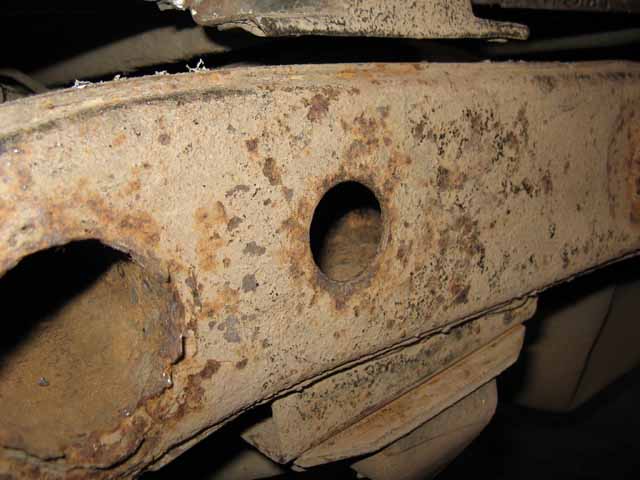

Раму смотри ближе к задним аркам, поковыряй пальцем в отверстиях, много ли грязи, пластовой ржавчины, сравни на ощупь толщину оставшегося металла по сравнении с передком машины (он не гниет). На фото места где надо проверять.
То ржавое пятно в районе крепления заднего стаба за два года превратилось в дыру. Больше дыр пока нет, рама довольно крепкая еще, но жизнь повидала.

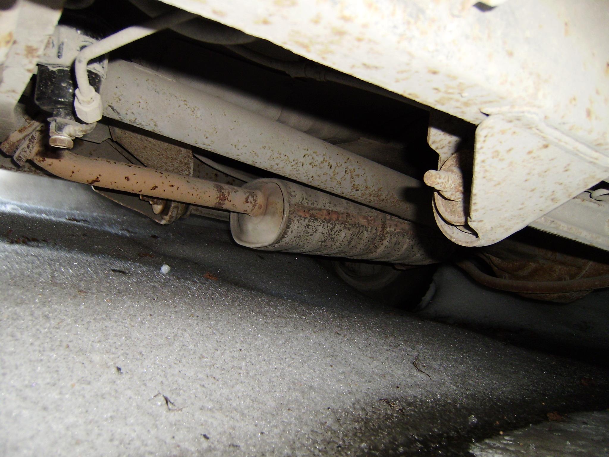

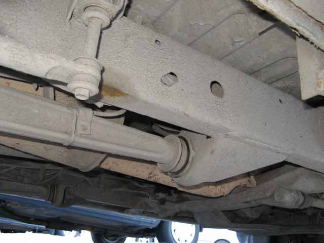

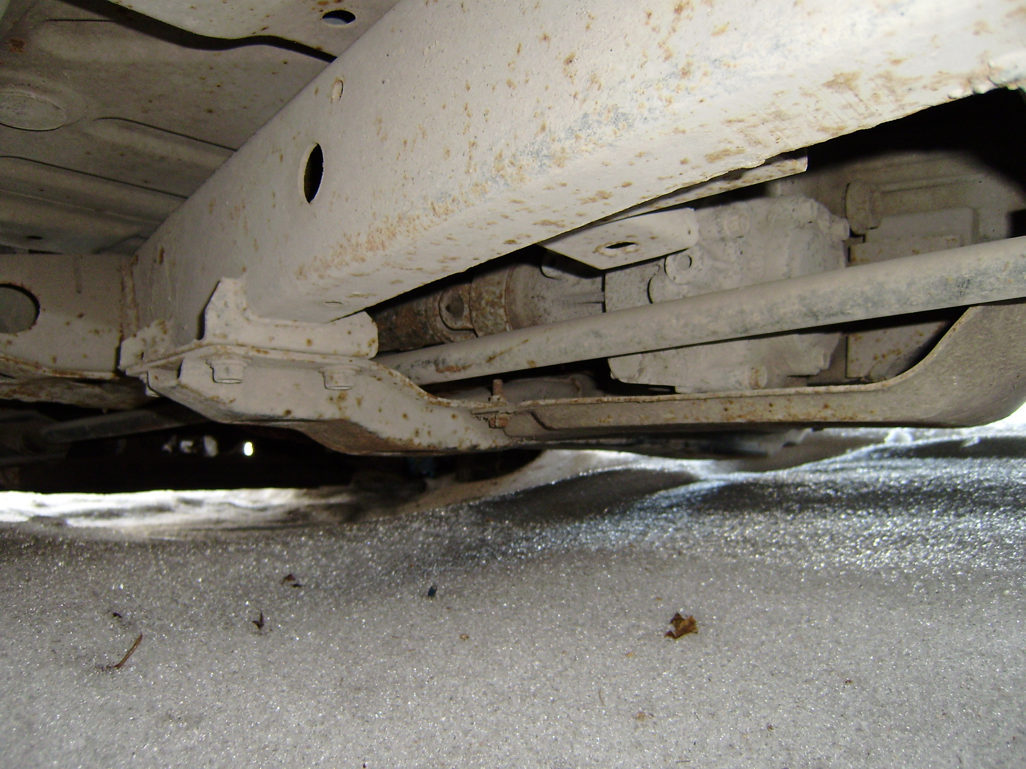

а вот это насколько смертельно?
машина стояла на улице год или два

На фотках криминала нет, но на них мало чего видно, да и места непроблемные.

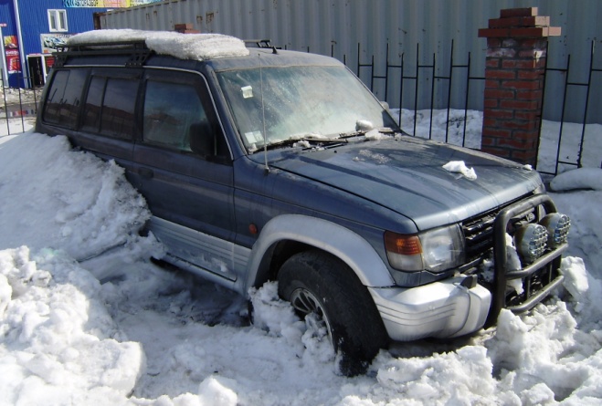

эххх... я этого красавца через недельку забираю, хозяин его сейчас откапывает и с учета снимать будет.... что меня ждет, интересно? Нынешний его хозяин - мой хороший знакомый, неожиданностей по матчасти быть не должно, но машина долго стояла без движения, поэтому "чё-то я очкую"...
а так - 3л, бенз, МКПП, европеец, с люком, надеюсь что с блокировкой заднего диффа
