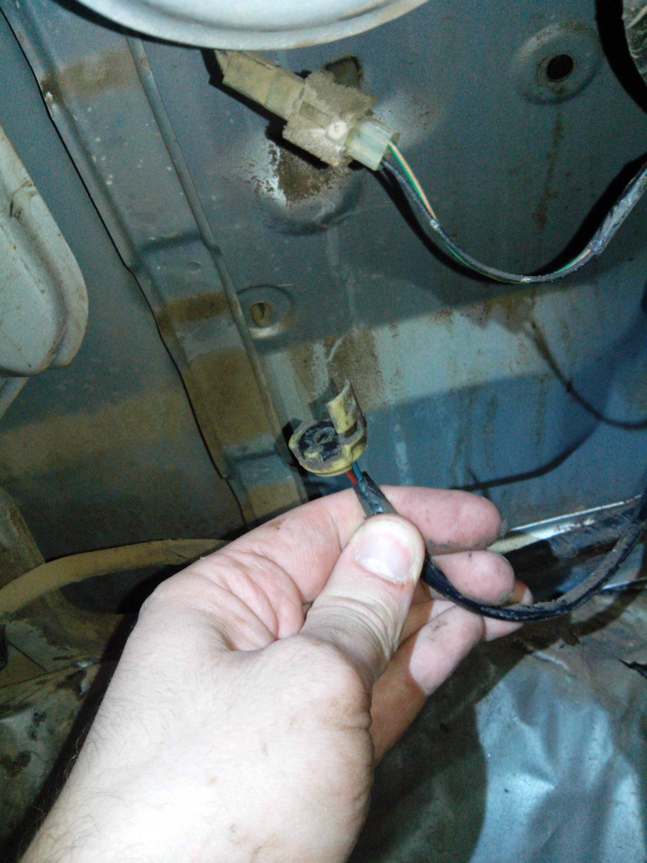

Занялся сегодня ручкой. Увидел датчик/разъём (на фото), болтающийся в воздухе. Откуда это? Такое ощущение, что от личинки. Что он делает?
что за?
что за?

Konstantin.La писал(а):Занялся сегодня ручкой. Увидел датчик/разъём (на фото), болтающийся в воздухе. Откуда это? Такое ощущение, что от личинки. Что он делает?
Стоит сее точно на личинке замка и дает сигнал о ее положении а вот зачем незнаю ибо у меня ключик на задней двери не работает а схем под боком нет могу завтра отписать если никто из знающих не опередит :*VICTORY*:

Там стоит микрик,для функции центрального замка( закрывая,открывая заднюю дверь,срабатывают и остальные)

Сергей Балаш писал(а):Там стоит микрик,для функции центрального замка( закрывая,открывая заднюю дверь,срабатывают и остальные)
У меня такая штука на Форде была не очень удобная вещь зачем мне все двери когда нужен только багажник в добавок в наше смутное время с ушлыми парнями на парковках ::-D:
