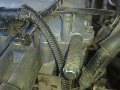

DenVer писал(а):Вот блин наобещал сфотать, сегодня подошел к машине с фотиком и не совсем понял.... Что фотографировать?
Встафь свои хитрые шланки и сделай фото.

Да шланк то один и не хитрый софсем! Ща за грибами съезжу и выложу!)))

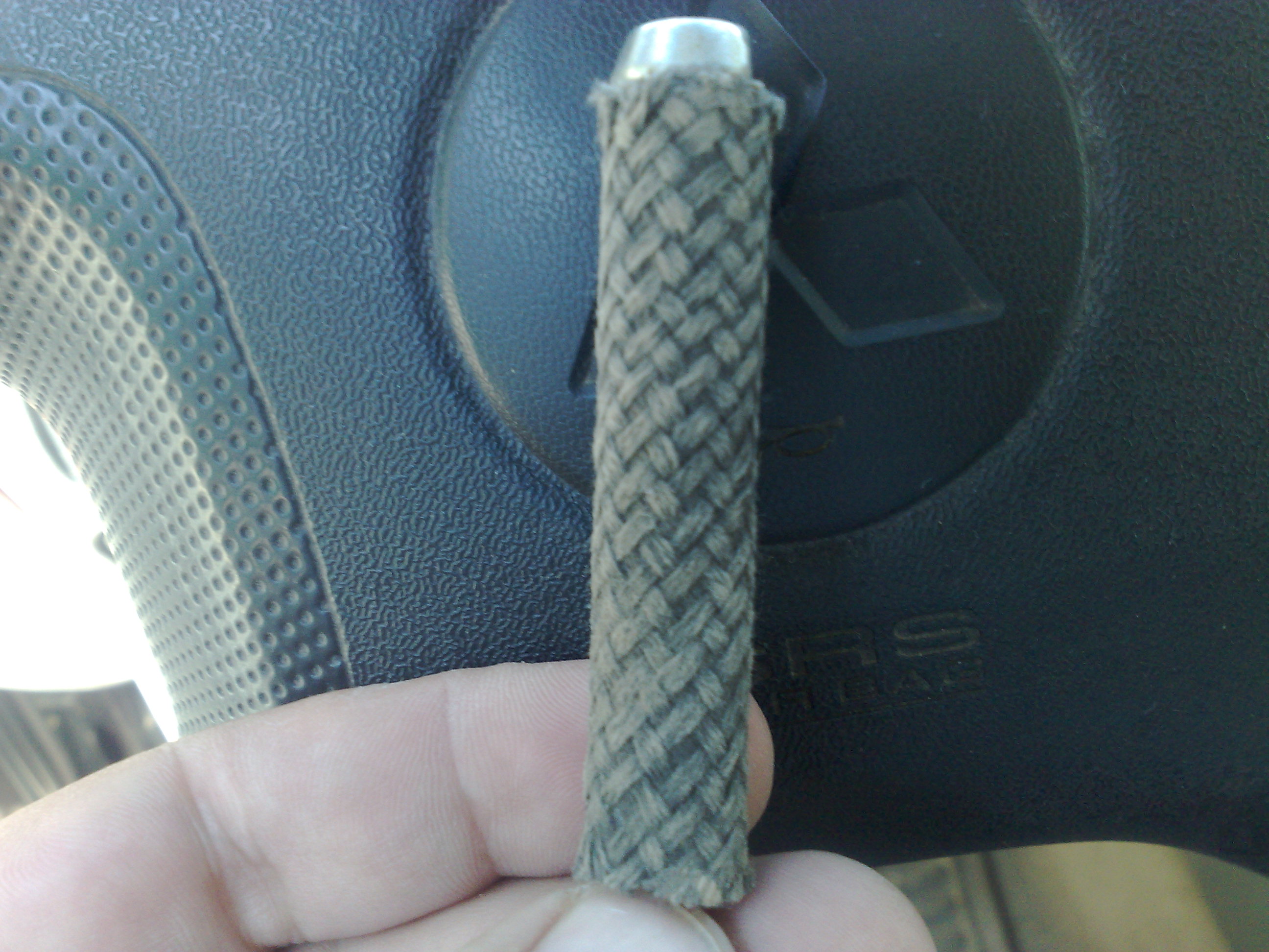

И так шланчик топливный от таза 5 см., болт тоже от таза (без разници какой)

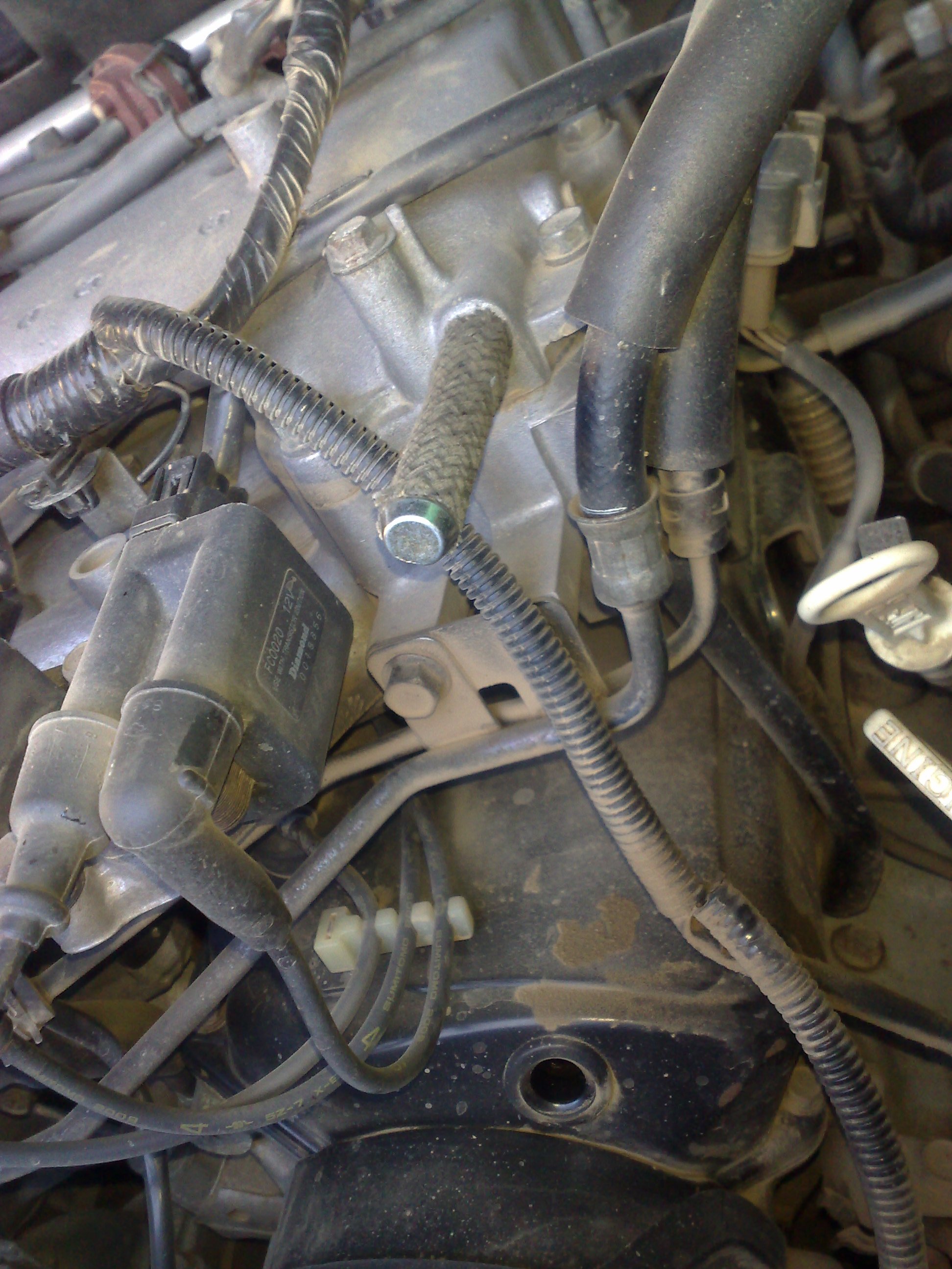

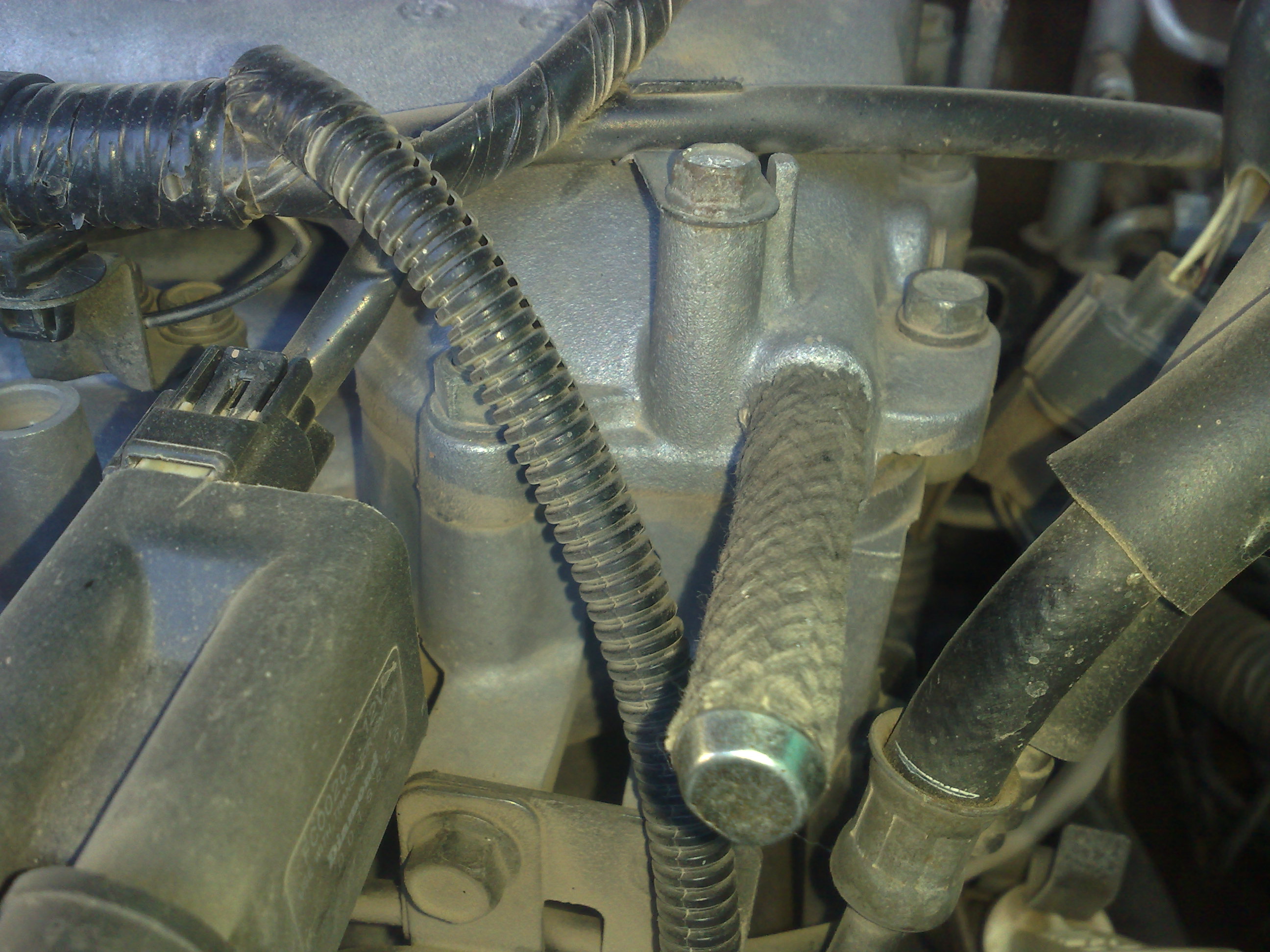

Вот так гоняю зимой))))

HiTEX писал(а):DenVer. А конденсат в масле зимой не появляется?
Неа! Откуда там ему взяться? На ходу оттуда неплохо тянет, а если беспокоит на стоячую, то всегда можно вставить обратно клапан.
ЗЫ. Даже если и появится и что?
HiTEX писал(а):Может проще пластиковый клапан утеплить, надев на него с кондюка поролоновую трубку .
Друган у меня один,тож сказал, что херня фсе это и примотал кусок паралона! В итоге остался без масла в двигателе, за 250 км от цивилизации при - 40 градусах! Повезло парню, что спутниковый телефон в бардачке лежал! :*VICTORY*:
Дело конечно каждого, но я для себя нашел вариант, проверенный при -52, не замерзает.

Снятый шланг болтается в бардачке! ::-D:
Снимаем в основном пластиковый штуцер, в котором находится клапан. Вот этот клапан и перемерзает!
А без "моей приблуды" тож можно ездить, тока машина будет глохнуть :*VICTORY*:
