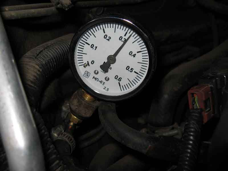

denis IO писал(а):Сегодня с утра попробовал пережать шланг обратки и проверить тот самый регулятор, завелась намного быстрее, не скажу, что хорошо завелась , но намного быстрее. Так, что попробую проделать ту же операцию еще раз, если сработает, то думаю, что наверняка РДТ. Я прав или нет.....
Нет, не правы. Пережатие ничего не значит, вы тем самым увеличили давление в топливной системе и больше бенза пошло на запуск. Но меньше его может идти не только из-за насоса и регулятора давления, но и при неисправном датчике температуры двигателя, т.е. если эбу получает от датчика не верные значения и считает что двигатель прогрет, то форсунки отдадут меньше топлива. Тоже самое и при датчике температуры воздуха на впуске, но влияние меньше.

GWG писал(а):Повторюсь что при 310 машина заводилась хреново, и не всегда с первого раза
При случае перемеряю другим манометром, вдруг этот врет. Но у меня проблем с заводкой нет.

Вот и у меня нет. Манометр брал у оф. представителя, наш отечественный, поверенный, с паспортом :). Короче х/з где собака порылась :).
Еще у меня идея возникла: а если в бензонасосе не держит давление клапан. В Р2 насос начинает работать только когда ключ "на старт", т.е. если например давление в магистрали стравливается до нуля, то пока топливо на старте накачается двигло будет чихать. Проверяется насколько я помню банально - манометр оставляется на полчаса после остановки двигла и давление не должно упасть ниже 1.5 что ли, есть где-то в книжках методика с цифрами. Хотя если бензонасос меняли то предположение отпадает.

В первую очередь меряйте давление в топливной системе четко по мануалу, если норм. бум двигаться дальше. Цифирки давления в студию.

И снова здравствуйет! За то время что я отсутсвовал на данной теме поменял на своем монтерике регулятор давления топлива и бензонасос (при проверке был еще жив но уже работа не правильно). ...Короче Даление в системе в норме держит 4 очка, но проблема с очень плохим запуском на холоднуй ни куда ни делась. Сегодня с утра крутил секунд по 10, три раза, только потом завелась. Если начинаю часто и много давить на педаль газа при запуске, то заводится с первого раза за 3-5 секунд с характерными хлопками возгорания топлива.
Пожайлуста подскажите куда двигаться дальше.

denis IO писал(а):Даление в системе в норме держит 4 очка
Это на каком конкретно двигателе такая норма? Хлопки из-за перелива скорей всего.

Сори :oops: 3 очка.
