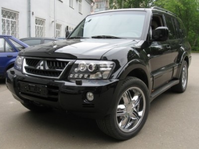

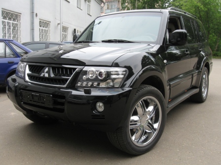

вот фарки и колёса, а больше и не надо! по буеракам конечно не поездить, но моральное удовлетворение получаешь))))

ну и как светят данные фары"

старые лучше!, но если есть туманки, то сойдет! пластик говно! и быстро перегорают "ангельские глазки" (не меняются)

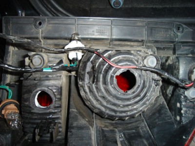

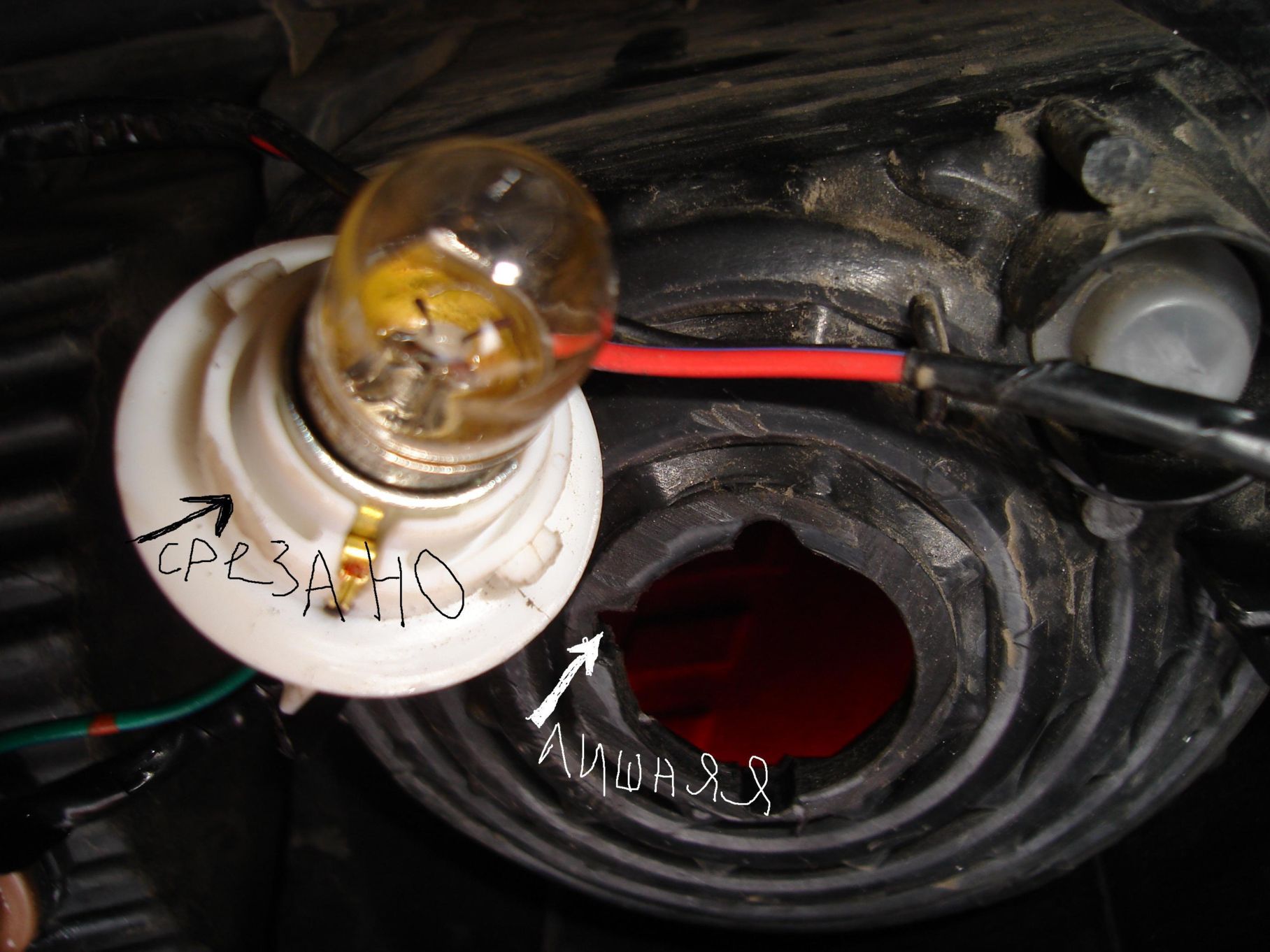

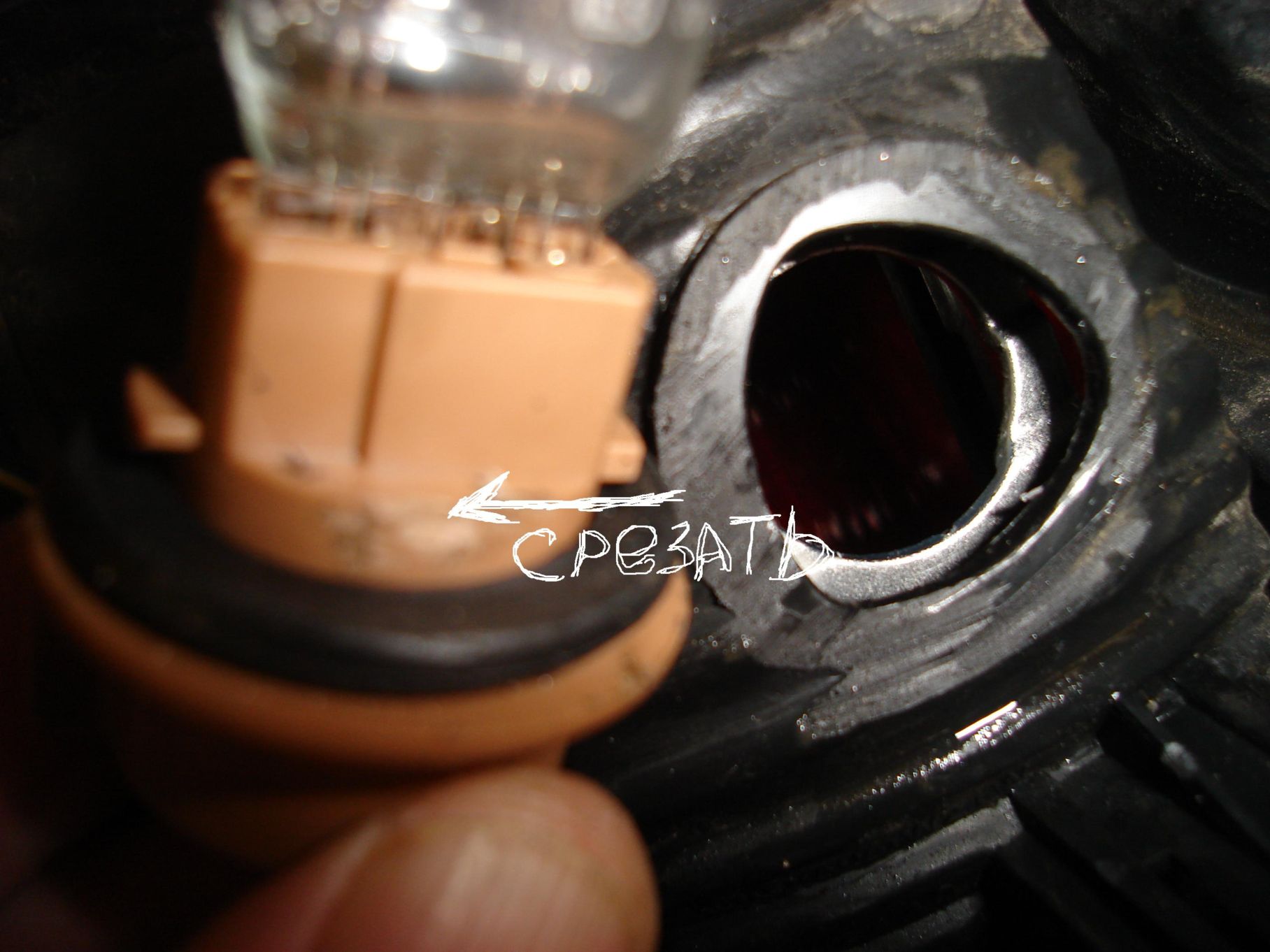

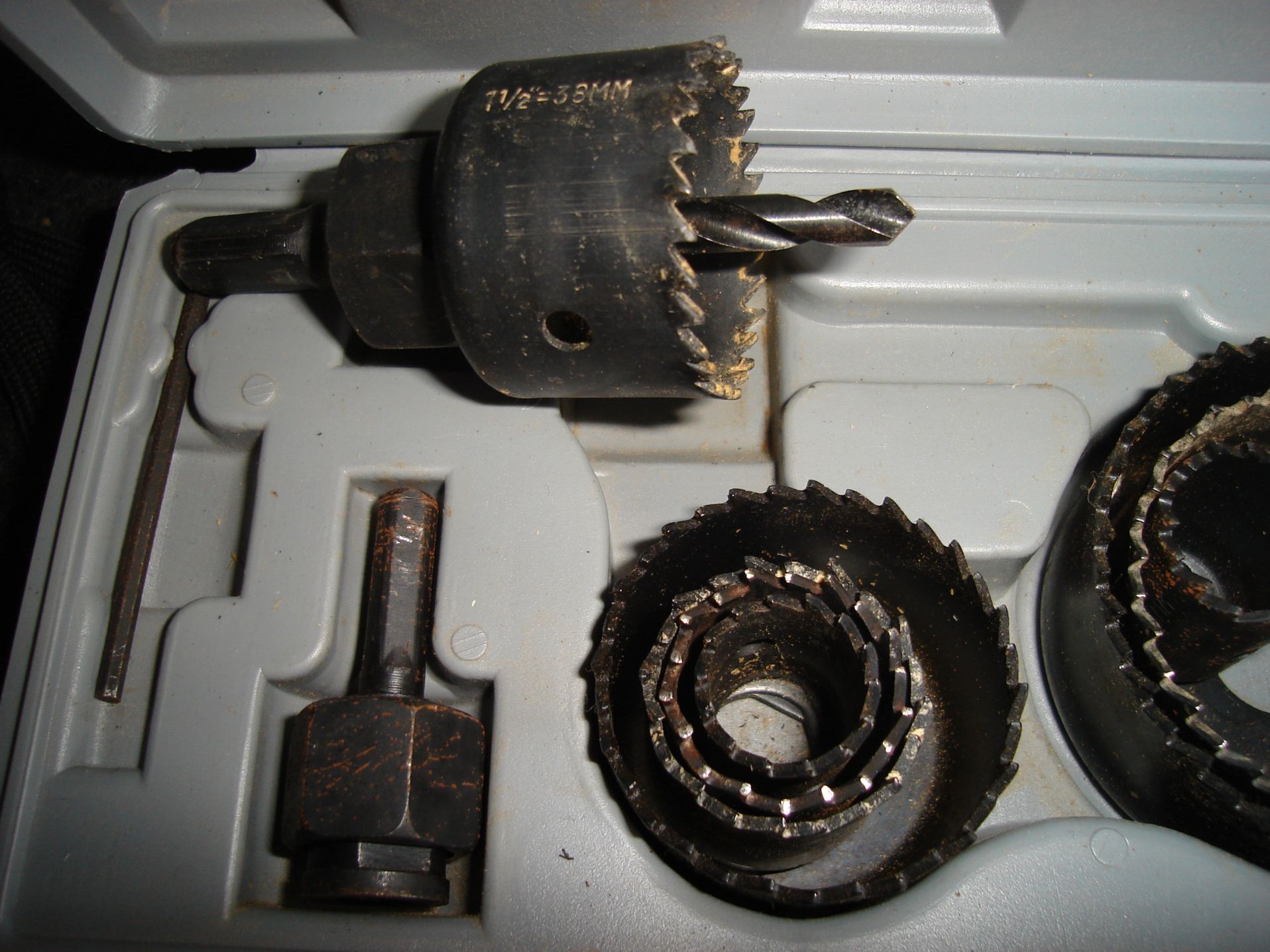

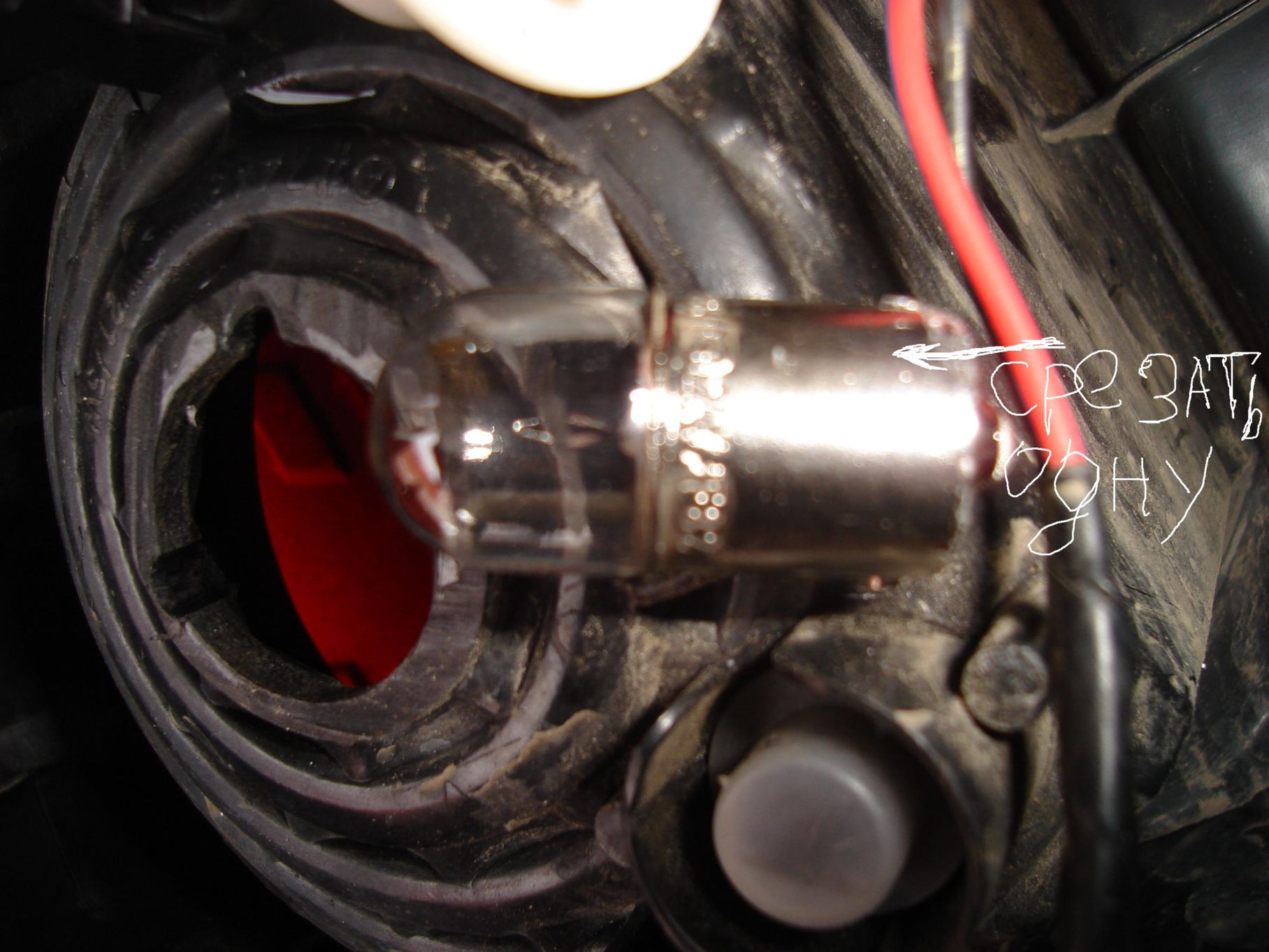

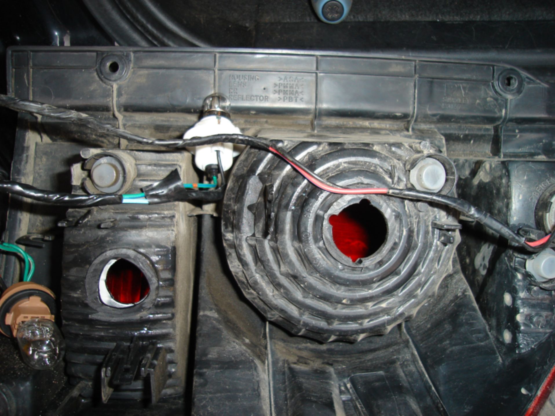

Решил и я сваю переделку верхних фанариков П-3 рейстайла(2003-2006)показать может пригадится кому!Бюджет переделки:600 руб.
  • 1)заказать в http://www.exist.ru/ 2 шт.-MN 117955 2)купить 2шт двух контактных без цокольных лампочки и 2шт. габоритных типа от УАЗа .3)снимаете фонари открутив в проёме пятой двери по два чёрных самореза и потехоньку тянете на себя фанарь4)сняв фанари снемите с направляющих селеконовые колпачки, дабы не потерять5)смотрим на фото делаем как я и или лучше!Пользуюсь переделкой год-жалоб нет!
[img]
[/img]
ВОТ КАК ТО ТАК!!!

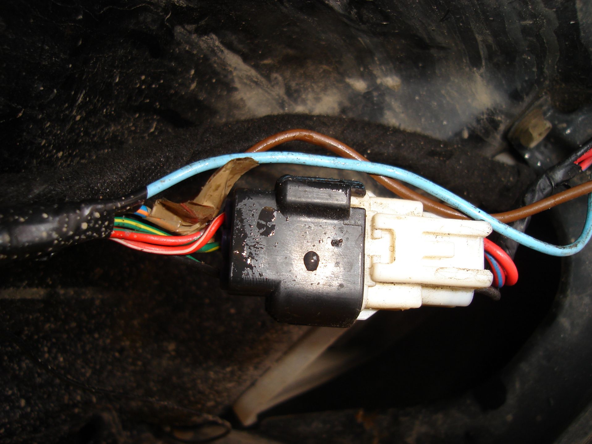

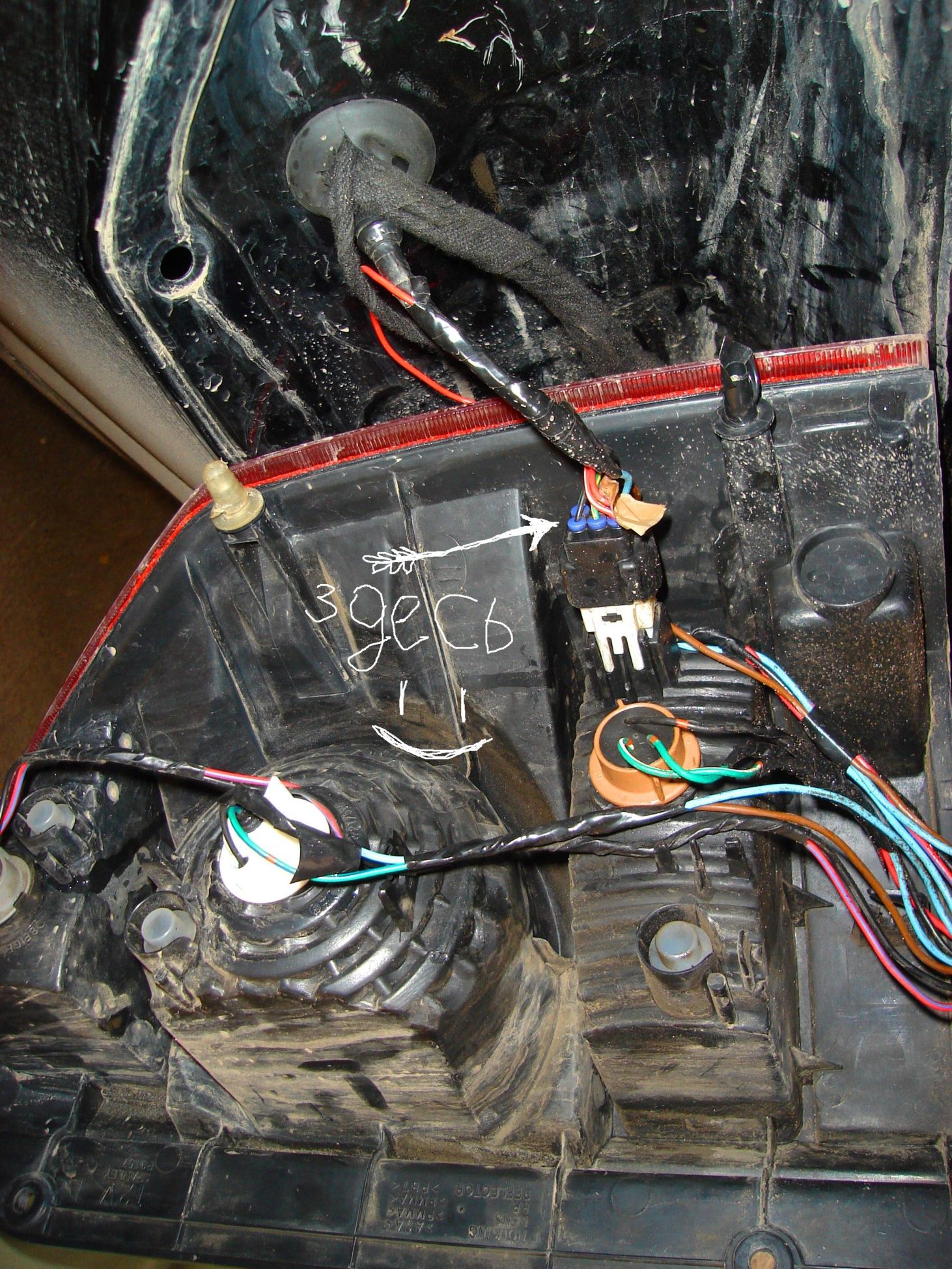

    Возобновлю тему. Ребят, где проходит проводка, к которой запитывается стопы и задние габариты на двухнитьевую лампу - как на фотках у Игоря 68? На фотках, как я понимаю, митсубисевский патрон идет в нижнюю плоскую заглушку? Я хочу поставить ее наоборот в верхнюю круглую заглушку. Как считаете, нормально будет смотреться? У меня одна из нижних, если не ошибаюсь, под противотуманку занята

    Игорь68 - спасибо за подробную инструкцию по переделке фонарей. Вчера все сделал - с большими габаритами машина смотрится лучше на много.

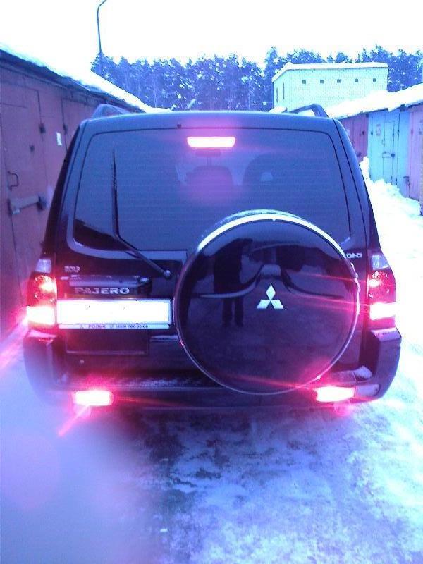

      На днях при попытке поменять лампочку габарита в бампере (не смог извлечь даже после полного разрушения.......приржавела) возникла мысль перенести ВСЕ лампы в основной фонарь, а те, что в бампере совсем отключить и покрасить в цвет кузова.
      Реализовал вот так:
      Теперь лампы менять гораздо проще. Да и корма с такими габаритами смотрится посолиднее......
