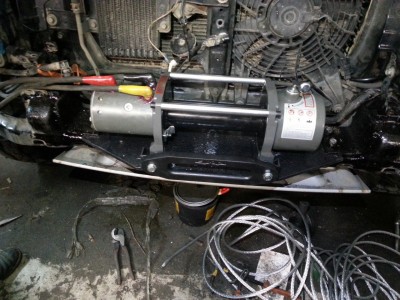

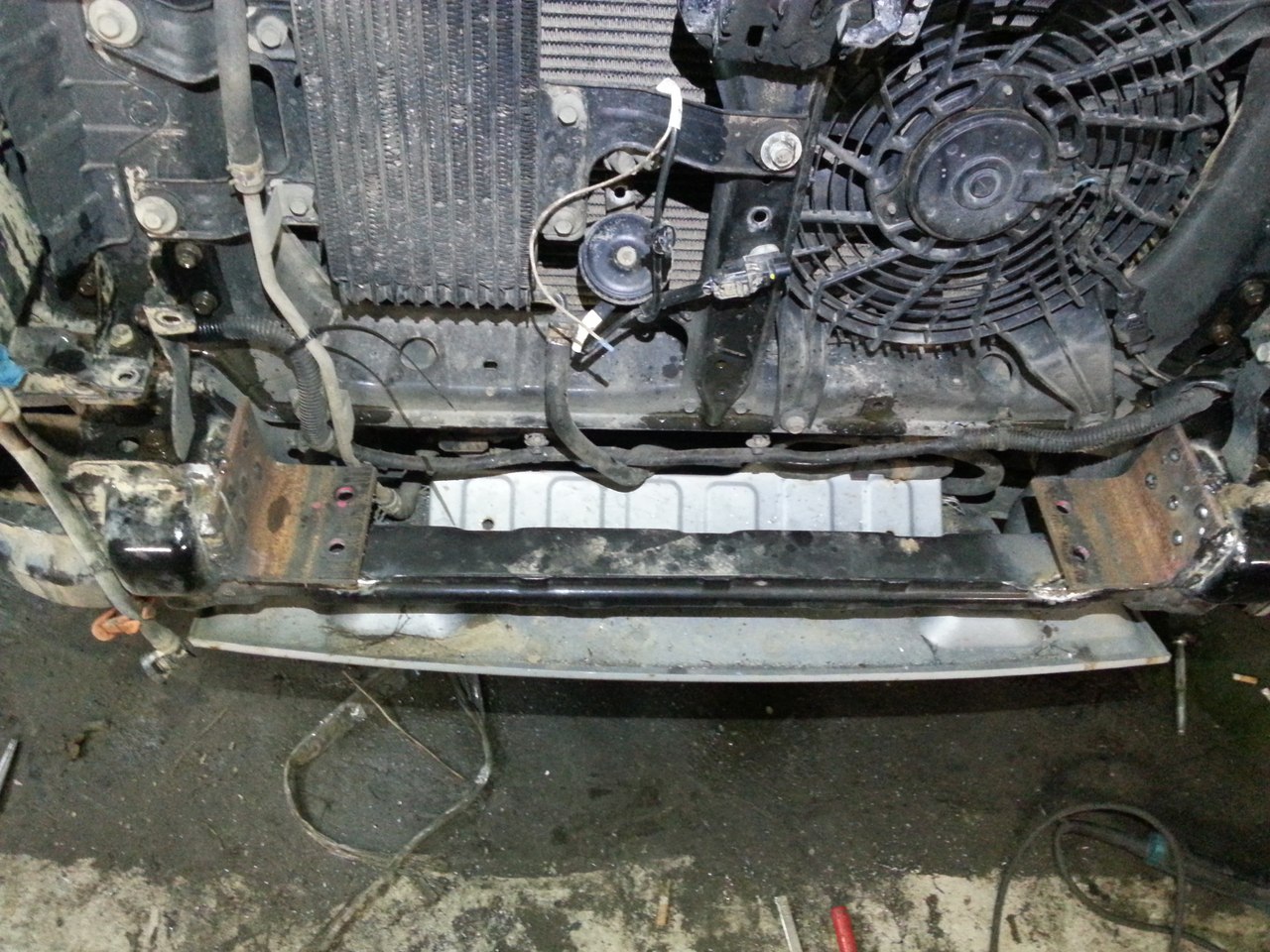

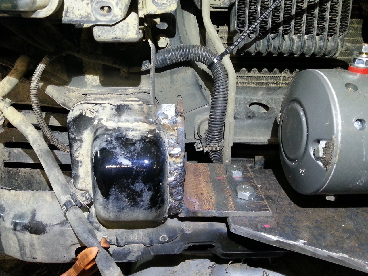

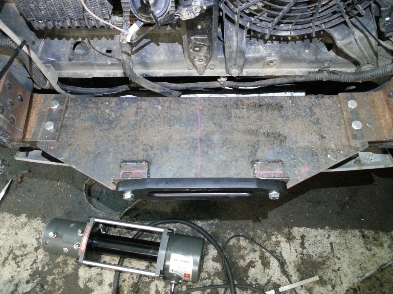

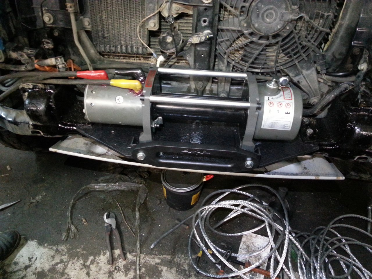

На прошлой неделе установил лебедку в штатный бампер в Паджеро Сервисе. Процесс не видел, результат на фото

Re: Лебедка на Pajero 4 в штатный бампер - результат работы
что за лебедка? сколько денег за установку отдали?Мишка73 писал(а):На прошлой неделе установил лебедку в штатный бампер в Паджеро Сервисе. Процесс не видел, результат на фото
Лебедь Кетай Winch, синтетический трос, установка под ключ с площадкой, усилением, размыкателем и выносом блока управления - 22 тыр.

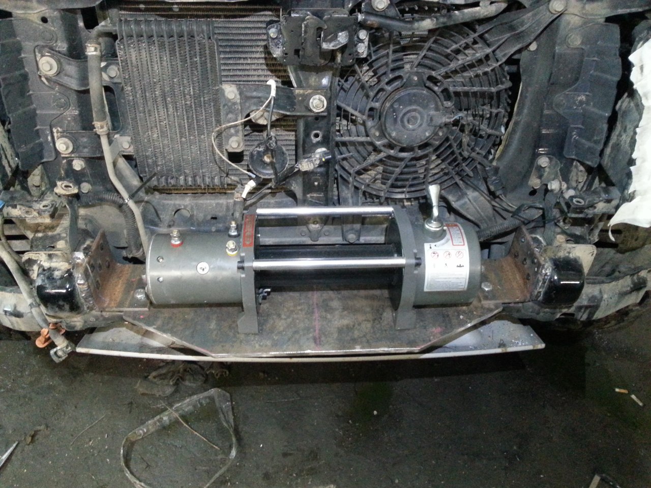

я делал неделю назад за 15 тыс все тоже самое. Присутствовал лично и фоткал процесс.Мишка73 писал(а):Лебедь Кетай Winch, синтетический трос, установка под ключ с площадкой, усилением, размыкателем и выносом блока управления - 22 тыр.
результат как на фото у предыдущего оратора.
В субботу был на джипфесте, опробовал лебедку. Вопросов нет. Вытянула отовсюду, вытаскивал других, трос уже начинал звенеть, но выдержал. Правда неожиданно прилетел динамический в зад вместе с ухом от гранд чироки и разбил фонарь, помял заднюю дверь и крыло пробил.
2alex2x2: а кто такое мастырил? Спали Героя.
вот эти парни http://www.atogus.ru/МШУ писал(а):2alex2x2: а кто такое мастырил? Спали Героя.
Аааа,ну хорошо,что не из "наших"...а то я засомневался в одноклубных гайковертах,что они сопроматом не отягощены ))))
Можно узнать что вас смущает в данной конструкции? На что обратить внимание? Просто я в этих делах не очень разбираюсь.МШУ писал(а):Аааа,ну хорошо,что не из "наших"...а то я засомневался в одноклубных гайковертах,что они сопроматом не отягощены ))))

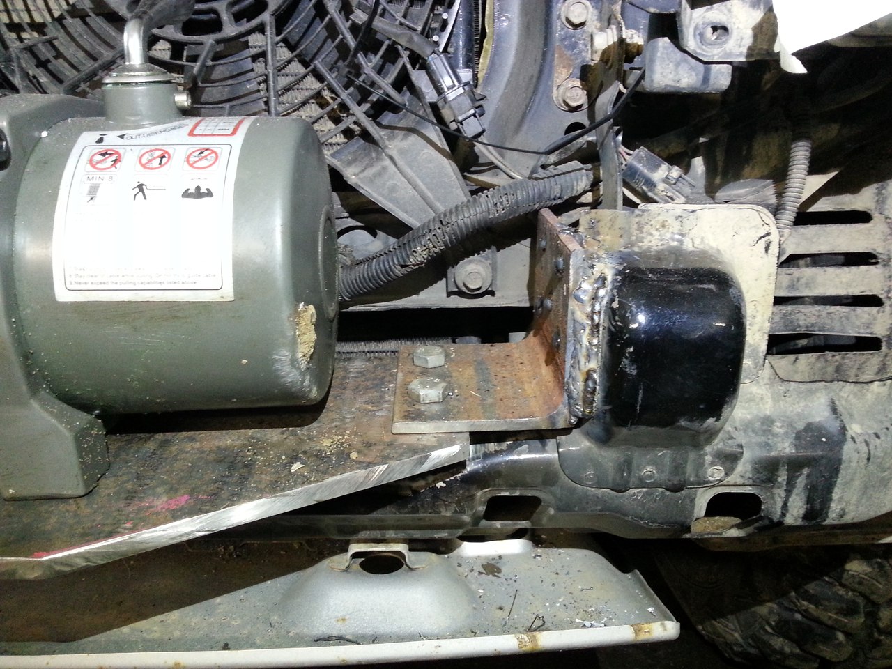

Уголок с полкой 75 мм приваренный к подрамнику,дырки на полке слишком близки к друг-другу,полка под лебедку- просто плоская,без ребер на скручивание и тд и тп....alex2x2 писал(а):Можно узнать что вас смущает в данной конструкции? На что обратить внимание? Просто я в этих делах не очень разбираюсь.МШУ писал(а):Аааа,ну хорошо,что не из "наших"...а то я засомневался в одноклубных гайковертах,что они сопроматом не отягощены ))))
при горизонтальном либежениее- будет держать,но при тросе вниз /вверх будет выкручивать те самые приваренные уголки на 75- очень большая консоль.
Скажу так: на П3 и П4 в легкую мастырица полка под лебедку закрепленная как в горизонтальной,так и в вертикальной плоскости...Надо ,типа тупо подумать.
Намекну: отсверливается точечная сварка на заглушке интегрированной раме( на фотке- черная,сфероподобная хрень) и всё становится понятно,где и как болтить.
ЗЫ прошу понять правильно- это не обсёр ни разу,типа "конкурентов",ибо имплантацией в сток бампера лебедок я не занимаюсь из идейных,принципиальных соображений.
