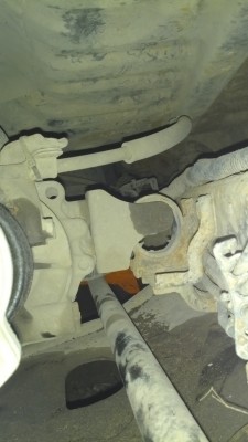

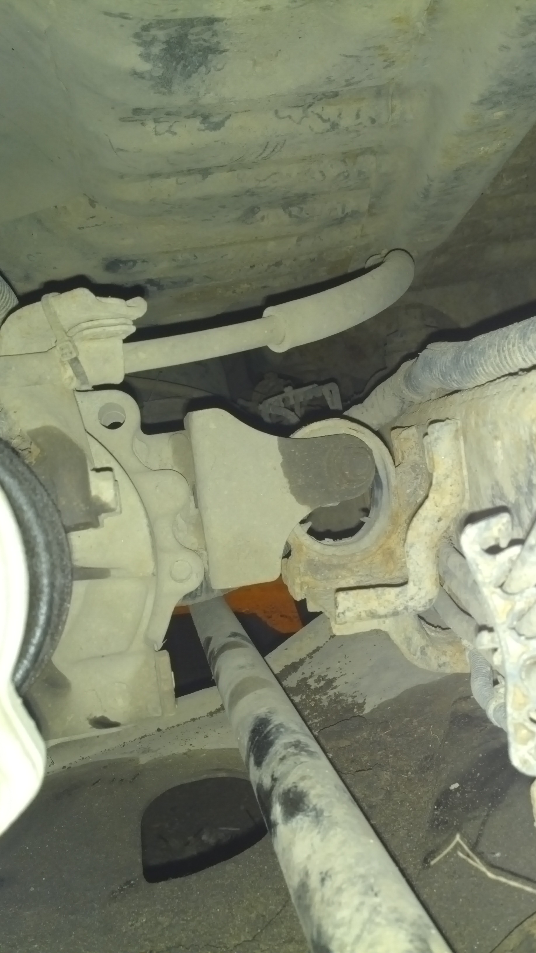

Просела коробка, ручки трутся, и раздаточный "ограничитель" лежит внизу. Хотя внешне резина на опоре коробки целая. Менять опору под коробкой? или еще что-то кроме этого?

Сегодня обнаружил такую же беду - коробка лежит на ограничителе.

Я тут еще в разделе 4D56 отписался о дерганьях при переходе на торможение двигателем.
У кого-нибудь наблюдалась такая фигня? И пропадала ли после замены подушек?
Нужно ли менять опоры КПП и двигателя одновременно?
И вообще как определить состояние опоры? Резина, например, целая, но под нагрузкой просела.

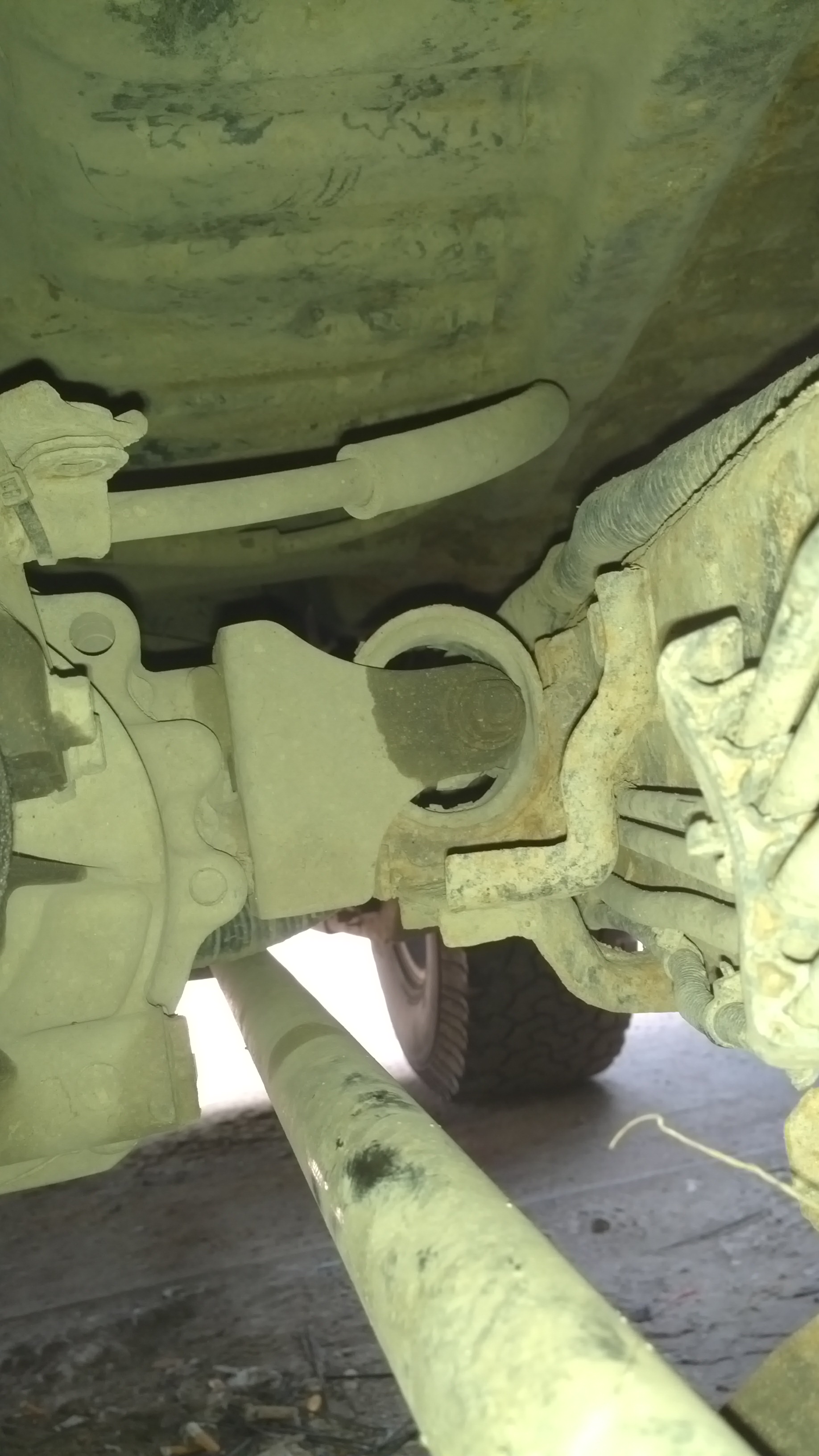

Вот еще кста фотки насколько поднялся коробас после замены задней опоры.
Ограничитель почти уперся в верхнюю часть, сразу регулировать не стал, думал просядет задняя опора, но чот по ходу не проседает, в выхи залезу выставлю .

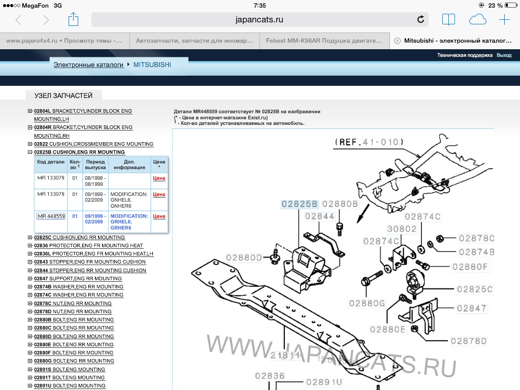

А в чем разница между оригиналами MR 133079 (от 4300 руб) и MR 448559 (от 3600 руб)? Для второй бьется на замену фебест. Для моей машины идет первая.

Для автомата есть замена, для механики нет. Они по методу крепления отличаются.

molvinets писал(а):Для автомата есть замена, для механики нет. Они по методу крепления отличаются.
MR 448559 это для автомата получается? На фото фебест как две капли перцовки похож на мою. У меня механика. Странно все это.

molvinets писал(а):на механику, по крайней мере у меня, еще резиновые втулки ставятся. А здесь просто ограничитель и никаких доп втулок
У меня все как на рисунке. Там еще какие то модели в списке указаны - что это?
