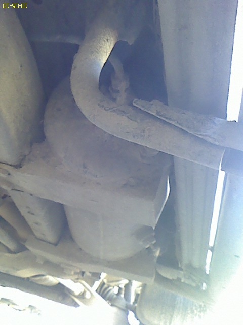

у меня стоит рессивер литров на 8, из 150 трубы сваренный, справа на раме и компрессор r20 под капотом, хватает на всё, а у меня пневма, пока только сзади, дудка ну и ещё всякие приятные мелочи, всё автоматически, вкл/выкл. строил сам, если вникнуть, ничего сложного

Re: компресор + установка + сигнал
Камазовский ресивер
закалебали спорить...лучше скинь чертеж и фотки крепления ресивера к раме...или если заводское - то что за крепления....заранее благодарен
Да - поддерживаю вопрос - можно просто фото с разных ракурсов - обещаю что ни чмырить (я этого никогда не делаю - т.к. кто как хочет так и делает...) ни высказывать мнение не буду. А то у "адвоката" недержание начнется...
За фото заранее СПАСИБО !!! Действительно интересно.
Уголок 50Х50 остальное все по месту
Спасибо. А ты ставил 1 или 2 камазовских??? И если они были б/у то почем брал?
