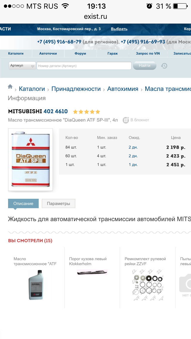

Фильтр с прокладкой купил, а масла в наличии нигде в городе нету
Заказал, через недельку будет, тогда и поменяю, а сейчас временами на поджопнике покатаюсь
