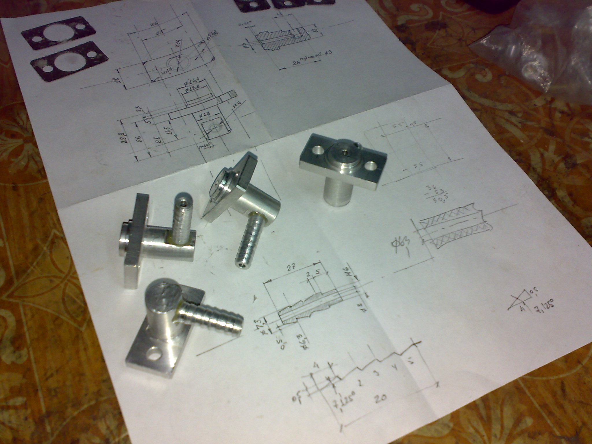

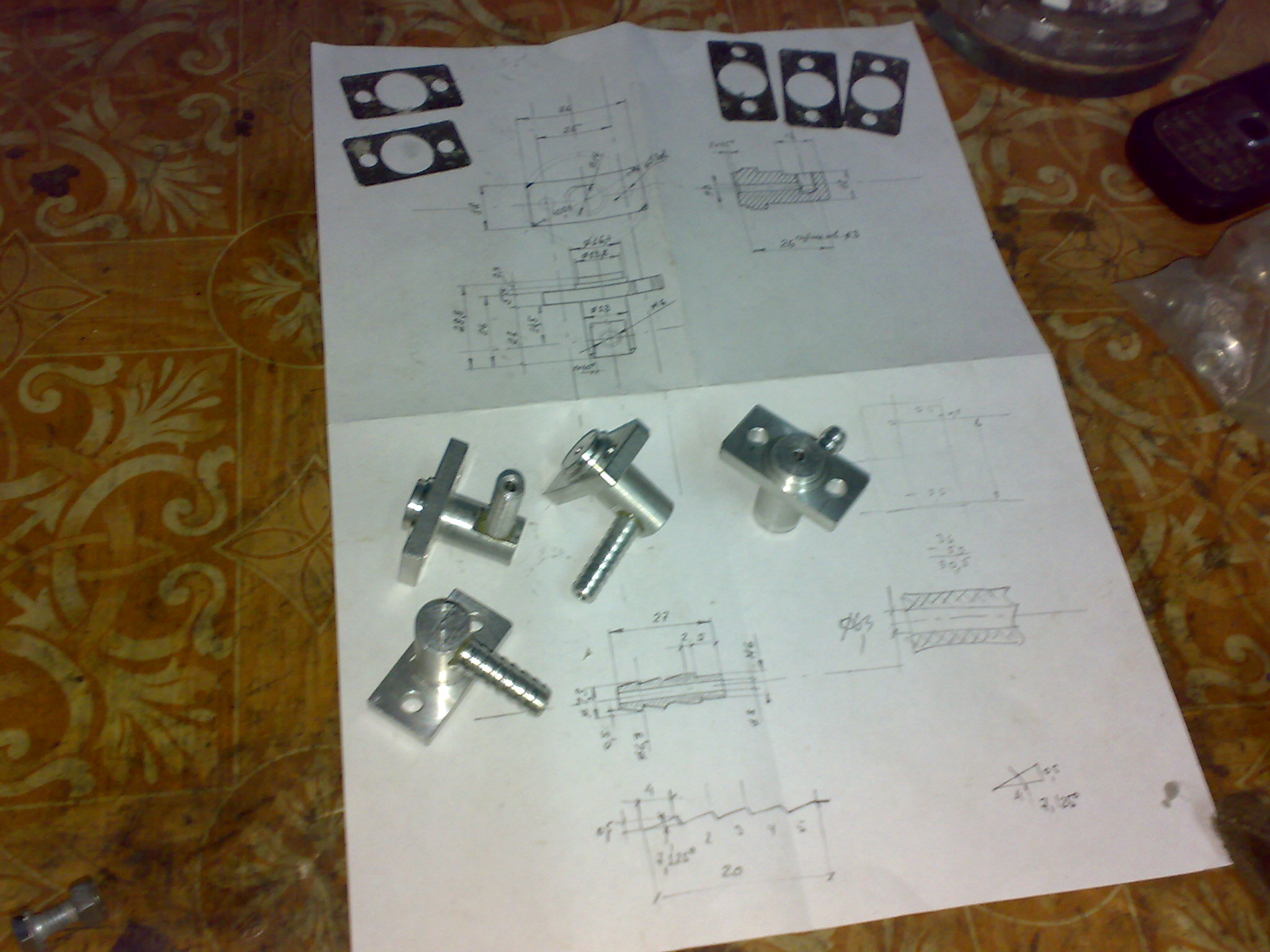

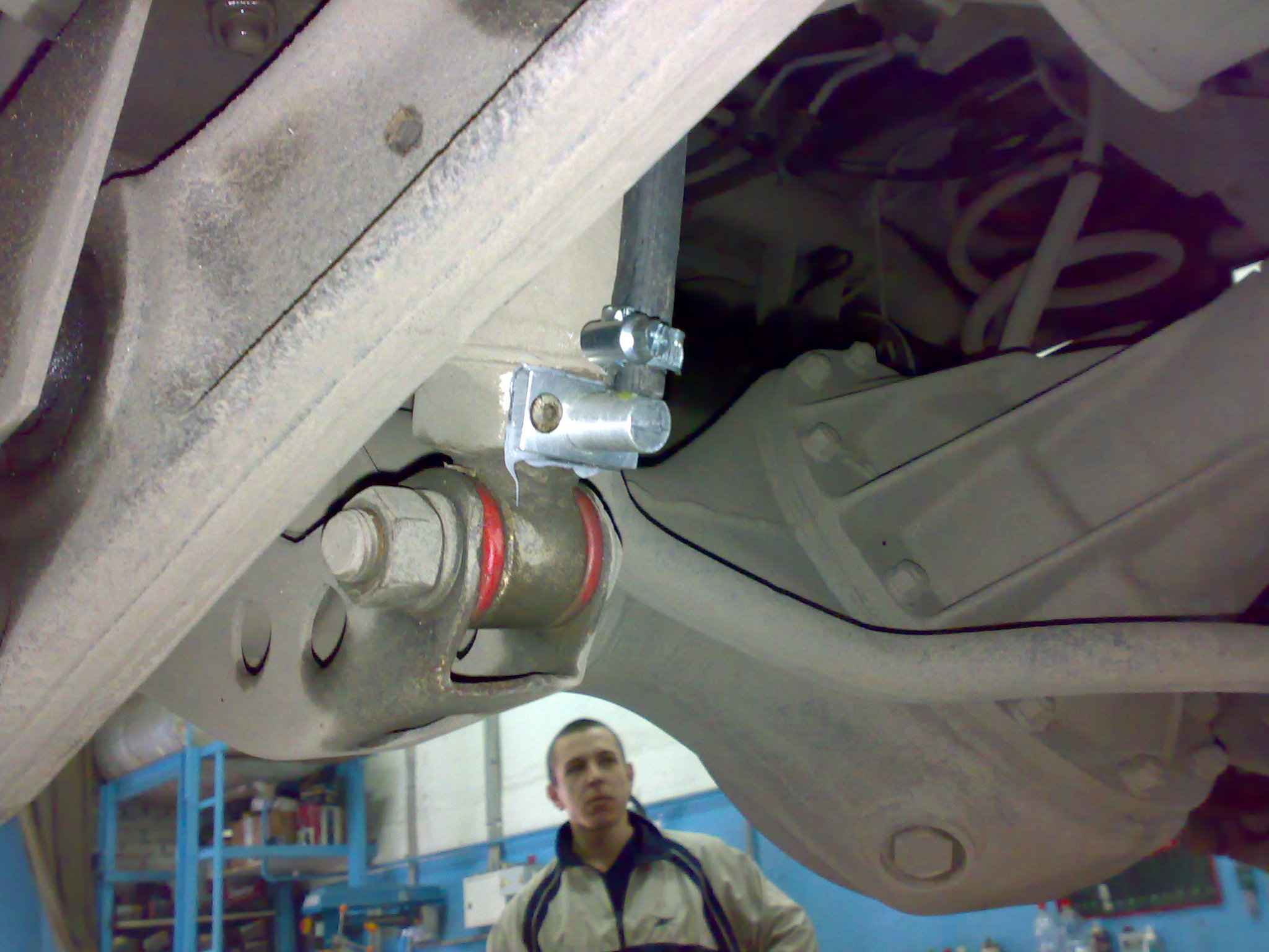

Может кому пригодиться, переделка ДУ RANCHO, вместо пиндосовских тонюсеньких пластиковых трубочек, заменил на обычные шланги, накачивает по времени чуть дольше-зато надежней и ремонтопригодность. Фишка только в изготовлении переходника(4 шт.), цена 500 р. Ну а в принципе, если есть Rancho из серии 9000, то ДУ можно самому сделать: 4 переходника вместо ручных, два манометра(перед ,зад), шланг 10м, компрессор любой ,три кноопки+2 лампочки.

Finance, очень рекомендую развернуть аммы. Переходником со шлангом к мосту. А такм виде, как на фото, эти примочки на раз-два оторвет.
И сразу вопрос. Где заводил шланг в салон? Куда ставил компрессор, блок управления?
