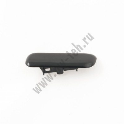

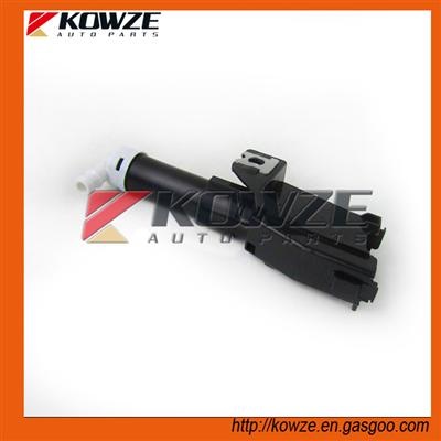

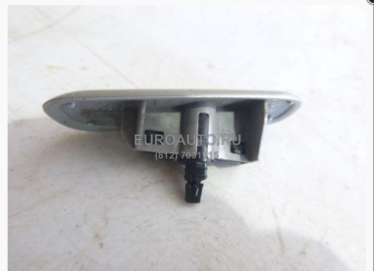

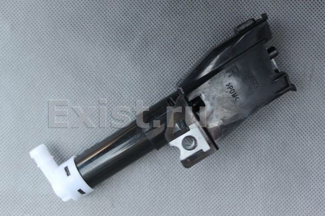

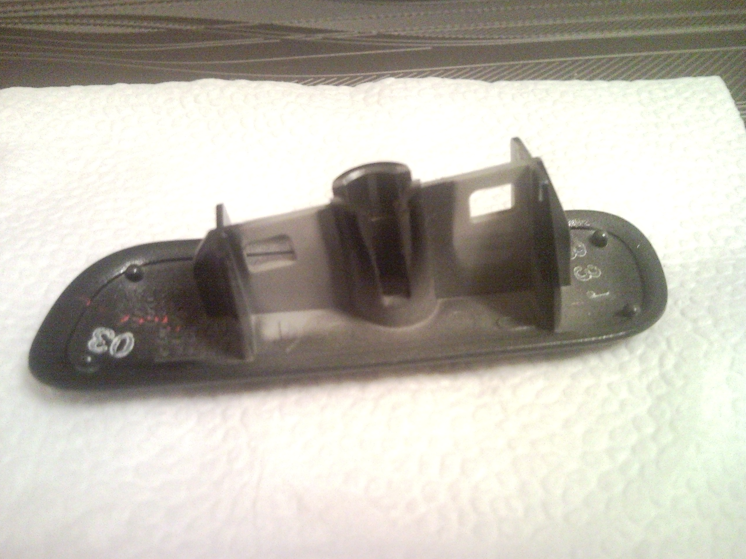

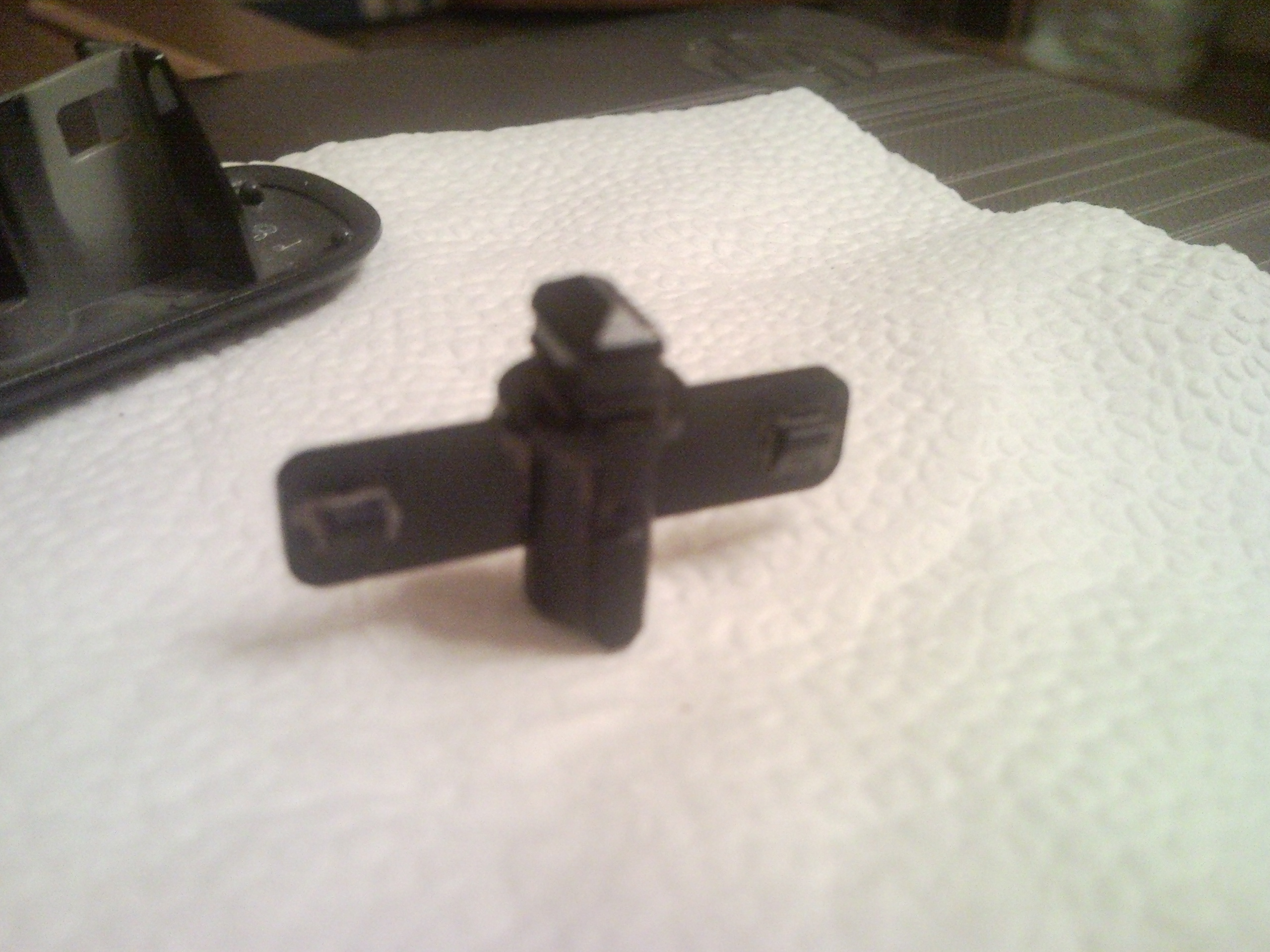

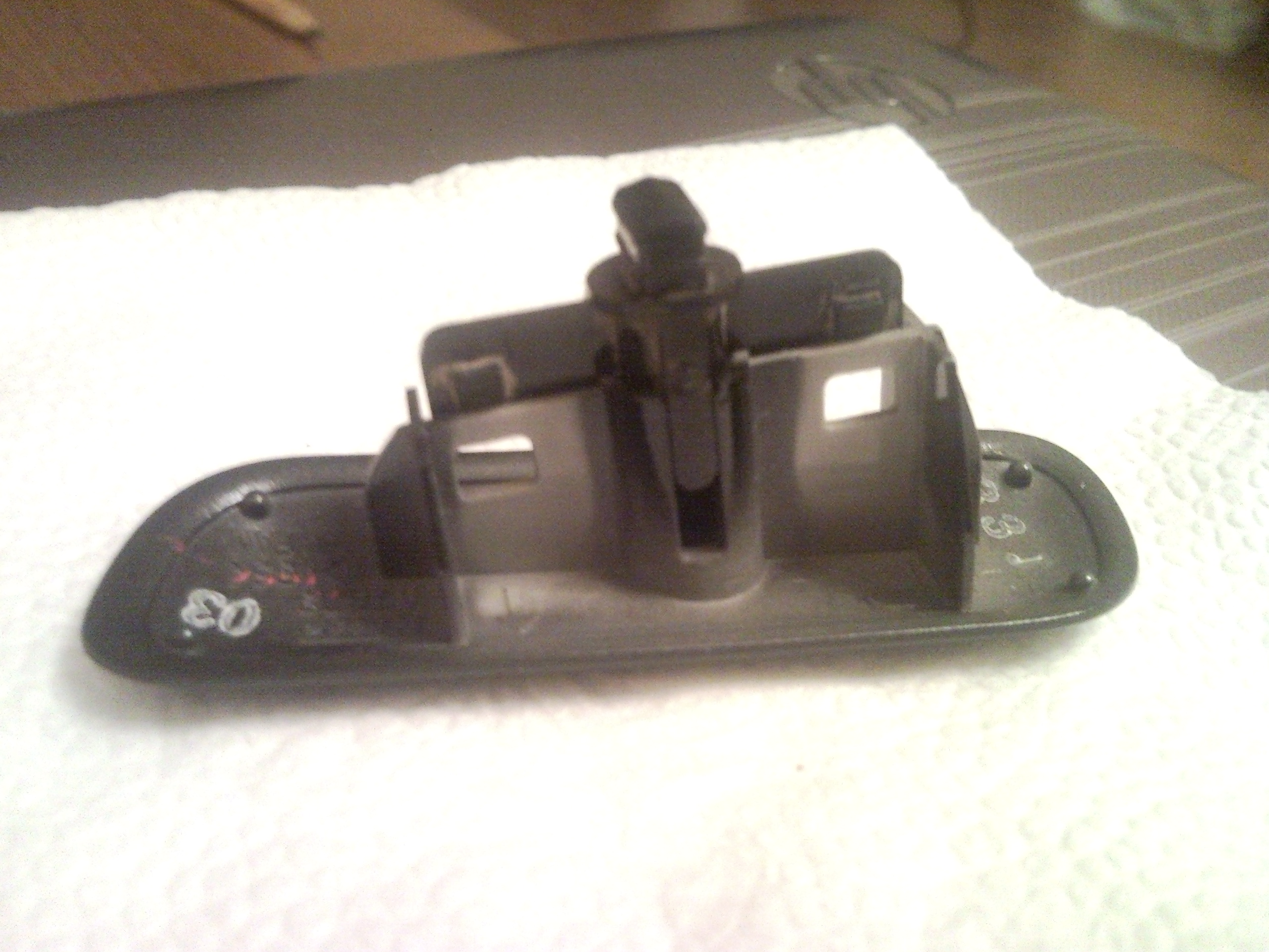

Получил вчера заказанную еще перед НГ крышку форсунки. Увы, увы, счастья нет
Пришла действительно только крышка. А мне нужен еще соединительный элемент, которым эта крышка крепится к корпусу форсунки. А он, видимо, числится уже в составе форсунки. Покупать из-за него форсунку - как-то нерационально. Пока в раздумьях...
Вот собственно крышка форсунки
Это тот самый пресловутый соединительный элемент
А вот так оно вместе в полусобранном виде выглядит (недозащелкнутое)

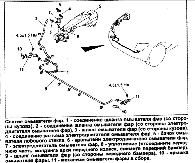

Почитаем книжку, пока фоток нет?)))

И опять же, если погуглить...)))
