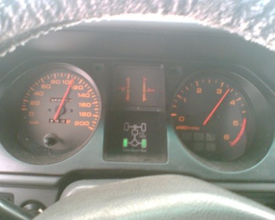

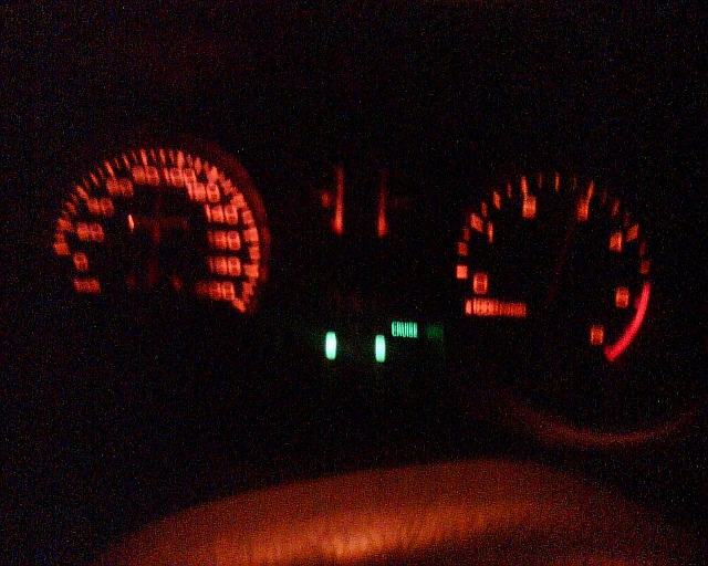

Собственно вот! Сегодня ехал 110 по кольцу... обороты 3500 держит. Обратно ехал 90, обороты 2900... Нормально ли это? Движка 4д56, коробка v5mt1...
Отсюда вопрос: это же совсем хреновые обороты для такого движка? или все-таки можно так ездить?
p.s. извиняюсь за качество ночного фото

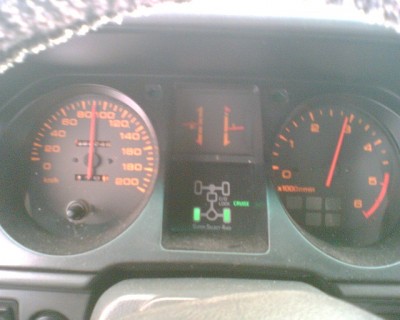

вот фото 90 км\час

У меня примерно также. Машина аналогичная Вашей. Как было раньше не могу сказать, у меня машина меньше года.6EJIbI4 писал(а):у меня при 2900об\мин - 90км\час
при 3000 об\мин - 95км\час
при 3500 об\мин - 110км\час
А от чего могло измениться соотношение обороты двигателя/cкорость на механической коробке? Если конечно ничего не меняли в трансмисии.

Просто перечитав форум по этому поводу грешу что тахометр брешет по страшному...SuperSelect писал(а):У меня примерно также. Машина аналогичная Вашей. Как было раньше не могу сказать, у меня машина меньше года.6EJIbI4 писал(а):у меня при 2900об\мин - 90км\час
Бывает что едешь свои 90 км\час при 2900 об\мин, а стрелка начинает прыгать, то в большую сторону то в меньшую... разброс примерно в +-250 об\мин... тоже и на ХХ.. машина прогрета стою на светофоре - 750 об\мин... на следующем светофоре уже 1000 об\мин...
вот и хочу узнать какие действительно обороты на 4D56 + V5MT1 при скорости 90,100,110 км\час...
