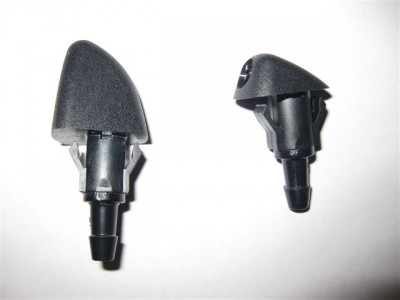

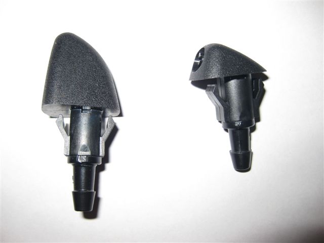

Поставил форсунки от Aкорда,веерные все стекло заливают!Единственное что при нынешней погоде (В Ленинграде переменчевый ветер и метель и еще -25) жидкость густеет и давление не то получаеться!А так доволен! Фото будут позже!

Итак первые дни поездки с обновлением на улице -8-10 С*, показали что! 1.На скорости 60-80 давления видимо не хватает и основная часть воды попадает к низу лобовухи!Думаю поиграть физикой и поставить водопровод меньшего диаметра от развитвителя!
2.Правая сторона опрыскиваеться обильние в связи с близостью развитвителя к ней, а на водительскую сторону приходиться в 2 раза меньший напор!Наверное нужно перенести развитвитель на центр капота и от него пустить трубки к форсункам!
3.форсунки регулируються по горизонталии вертикали,а также врашаються вокруг оси!Это очень радует!
Извиняюсь но пока не доделаю до нормального результата фото не выложу!
Если кто что посоветует буду рад!Спасибо!

TeddyBearr999 Ну что там с форсунками?TeddyBearr999 писал(а):Итак первые дни поездки с обновлением на улице -8-10 С*, показали что! 1.На скорости 60-80 давления видимо не хватает и основная часть воды попадает к низу лобовухи!Думаю поиграть физикой и поставить водопровод меньшего диаметра от развитвителя!
Получилось до ума довести?
А какие вы от Аккорда ставили большие или маленькие у их же там левая и правая разные.

Да все гуд!
Забыл про тему, на выходных фотографирую и отпишуся!
Ставил маленькие
Ставил маленькие

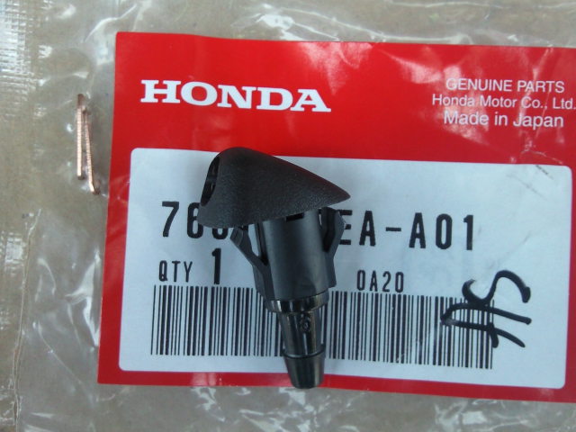

Себе ставил 76810-SEA-A01 тоесть обе маленькие!

Поставил наконец-то себе форсунки от Аккорда. Льют просто супер!
А вот с креплениями пришлось поколхозить так как защелки у них слишком широкие и короткие. Сначала, немного подрезал защелку, чтобы поуже стала и в отверстие на капоте пролезла. Пролезла, но сильно болталась зараза. Было принято решение отрезать крепления и на гайки их затянуть.
Теперь все ОК. сидят как влитые и все стекло орошают.

Напиши пожалуйста код форсунок(маленьких).zoranz писал(а):Поставил наконец-то себе форсунки от Аккорда. Льют просто супер!![]()

Код форсунок 76810-SEA-A01Armuz писал(а):Напиши пожалуйста код форсунок(маленьких).zoranz писал(а):Поставил наконец-то себе форсунки от Аккорда. Льют просто супер!![]()
