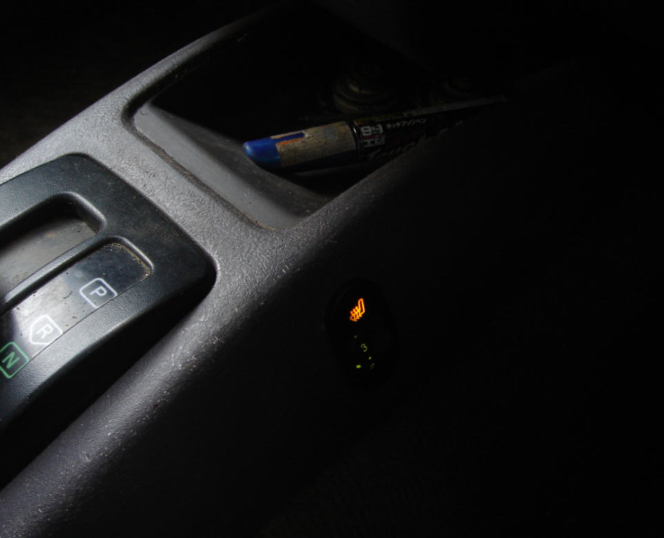

вот и вертикальный вариант
плюс ещё принудительное отключение - тумблер слева от руля
P.S. не понял, это баг обогревателя или фича такая? машину с брелка если заводить - обогреватель включается и отключается сразу. если сесть в машину и крутнуть колёсико .... включается и работает как надо.

Это специально сделано чтоб само не включалось, только руками. Народ переделывает схему в регуляторе чтоб включалось само. Ну и по опыту использования пока не сядеш на сидуху она не прогреется, как бы не жарил подогрев. так что эфект одинаковый что еслиб ты сел в уже греющееся кресло или в тол ко что включенное
