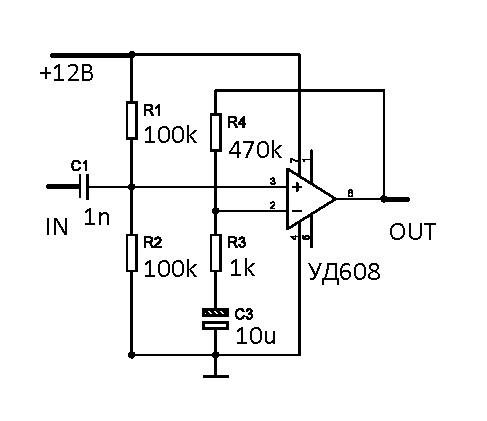

И сигнал тахо получить можно на дизеле. Примерно вот так http://forum.cxem.net/index.php?showtop ... &p=1187286
Там проблема в том, что сигнал очень слабый на выходе и БК его просто не видит. У себя решил указанным повторителем-усилителем.
Схема помещается в корпус обычного реле.

Dev. Дмитрий с большим удовольствием перечитал ваши эксперементы http://forum.cxem.net/index.php?showtop ... &p=1187286 Хочу повторить. У меня Padjero II 4D56T надо подключить тахометр БК-08 по вашей схеме. Штатный задолбался пропаивать!
В электронике не очень силен поэтому возникли вопросы:
1 Как на практике показала ваша схема (сбои погрешности)?
2 UD608 это КР140УД608?
3 С1 его какая емкость-1000пф? Керамический?
4 Нужен ли стабилизатор по питанию-12вольт? У меня гена выдает до 14.8 вольт!
Заранее благодарю. Сергей

1. Работает без проблем до сих пор.
2. Да
3. Да. Да.
4. Не ставил ничего.
Кстати, тахометр убрал с экрана. Его показания, в принципе, не важны оказались. Единственное поставил на БК пищалку предупреждения на превышение оборотов выше 4500. По факту нужными оказались для постоянного наблюдения показания температуры двигателя (один раз уже спасли, предупредив, что выше 100 - потек нижний патрубок радиатора, вовремя заметил - заменил), скорости (по городу пищит при превышении - инстинктивно сбрасываешь скорость) и расход/остаток топлива (езжу и вижу остаток до 5 литров - тогда на заправку). Ну и кондер починил недавно (заменил радиатор), наблюдаю щас травит он или нет по показаниям температуры охлаждаемого воздуха (пока держит в пределах 5-7 градусов, думаю все нормально).
2. Да
3. Да. Да.

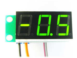

А тармометр и вольтметр хочу взять эти: http://www.ekits.ru/index.php?categoryID=840
Продаются в Москве на митинском радиорынке. Ваше мнение.

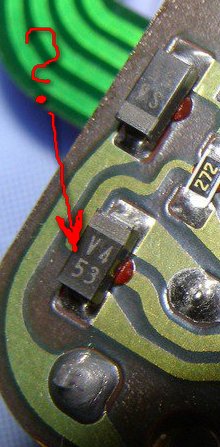

Кстати не поможете определить деталь на втором фото и его замену.

Это диод. Но какой конкретно - не могу сказать. Да и не важно. Если это у тебя с платы чего-то для авто, то можешь взять любой маломощный...

Это фото с наших аналоговых тахометров.
Я тоже склоняюсь что это диод
