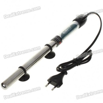

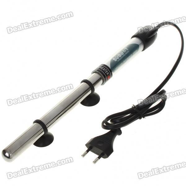

Антон!
На эти донные нагреватели для аквариума питание будет постоянно или будет подаваться только при запущенном движке?
Аквариум на 150 л в наличии.
Воду подогреваю этим:

Если руки доберутся, там и распишу.Конечно только при вкл зажигании и скорее всего через кнопку.Lebed писал(а):Антон!
Аквариум на 150 л в наличии.Воду подогреваю этим:
Ну энто у тебя подогрев для воды. А тута провод, который под грунт укладывают, он сам по себе греет аквариумы до 25-30 С.А тут просто жидкость, будет должен греть и поболее.

Да там всего то метр и кабель тонкий.Lebed писал(а):Наверное. Сам себя.TeddyBearr999 писал(а):...будет должен греть...Если не помрёт ранее от минусовой температуры.
Вот летом точно будет греть.
ПыСы. Забыл спросить.Место то для самой жидкости в бачке останется после запихивания туда несколько метров кабеля?
А с чего бы ему помирать?
