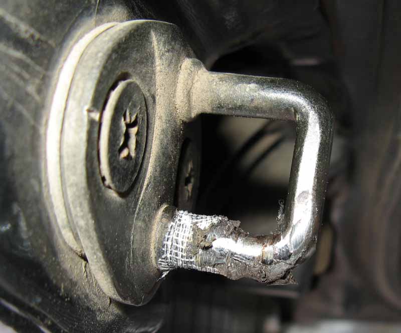

Да отрегулируйте замок блин :) Его точно не срежет

Там износ заметный, наверное поменяю и замок со скобой, и отбойник со своей скобой.
Хотя срок доставки по разумным ценам большой, попробую отрегулировать то что есть.

Скоба переставляется вверх ногами. Мне это не помогло, пока не поменял резинку что на двери возле замка, от старости она чуть проседает и ее регулировки не хватает.

Александр__Луценко писал(а):Скоба переставляется вверх ногами. Мне это не помогло, пока не поменял резинку что на двери возле замка, от старости она чуть проседает и ее регулировки не хватает.
Насчет скобы уже подумал. А вот то чудо что на двери - точно резинка? У меня оно твердое как дерево. На нем оригинальный партнамбер. Видимо задубело от старости.

А по поводу скрипа задней двери,лечу густой смазкой на 2-3мес хватает.Много хуже со сверчком где то под рулевым,поет мама не горюй,разбирать там что то нет желания пока.

Wist писал(а):У меня тоже гремела, да еще как, версии тоже разные были :) Тупо подмотал изоленту на скобку, звук пропал :)
Слушай, ты чертовски прав был! Сильно стучало там, намотал изоленту, в тачке стало оч сильно тише. Но 3-4 раза открыл-закрыл дверь, и изоленту уже почти всю срезало. Не дело. Изолента черная тряпка, пвх думаю вообще махом срежет.
Может у тебя совсем скобка износилась, потому и срезает быстро. Я у себя подматывал красную , широкую пвх.

Да, выработка большая, уже заказал новую.
