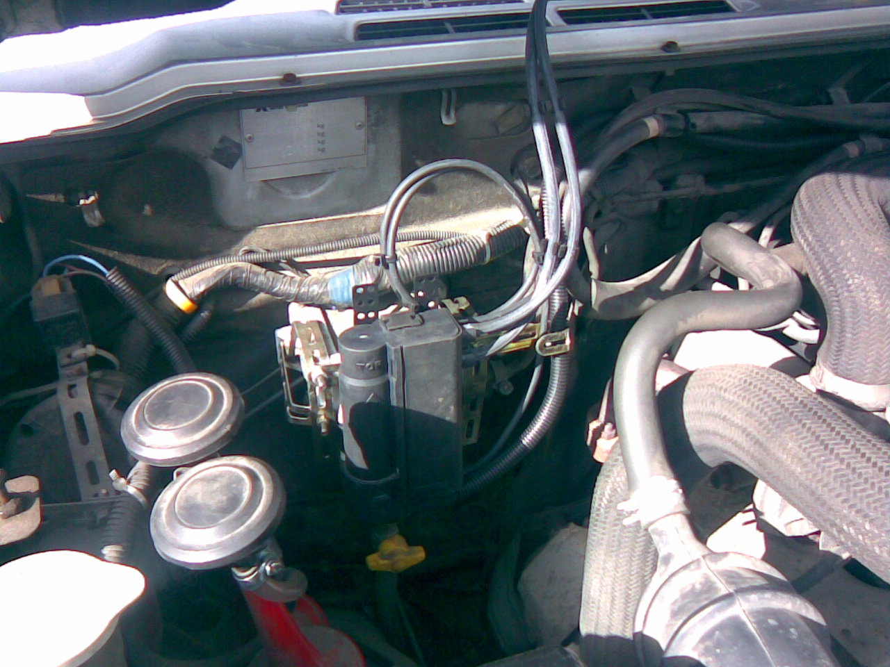

Сбылась мечта идиота, поставил таки наконец подогревЖИЖАнатолий Дмитриевич писал(а):...альтернатива : http://www.autocomp.ru/catalogue/access ... 00001.html

Стекло моет на ура!!! Установка заняла 20 минут (долго и красиво провода тянул) + немного с кронштейном повозился...

Прошел год использования! Стекло моется на ура, недавно усовершенствовал систему веерными форсунками. Теперь ваще ураган! Летом пользовался антидождем, дык его на раз смывает теплой водичкой. Сейчас при такой каке на дороге тоже отлично моет малым кол-вом омывайки.saxa писал(а):Стекло моет на ура!!! Установка заняла 20 минут (долго и красиво провода тянул) + немного с кронштейном повозился...
