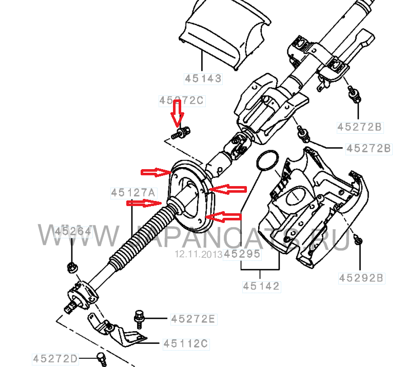

Как это сделать практически?У шефа так скрипела резина в моторном щите ,через которую проходит рулевой вал. Вылечили побрызгав WD-40 изнутри моторного отсека.
Кто может выложить эскизы всех этих резинок с моторного отсека и из салона? Какая глубина трения манжеты по рулевому валу?
Из салона уделал всю эту резинку литолом с осаживанием по рулевому валу - скрипит, как и скрипела... Зазор маленький, там у меня ДРАКОН стоит. Раньше помогало (на год), теперь нет, скрипит, как пальцем по резиновому надуаному шарику... БРРРРРРР, японам бы эту резинку в ЖООО
С моторного отсека не подбирался..., как там всё улить?
сменивший философию: отныне проходимость и природа, а не скорость и урбанизация

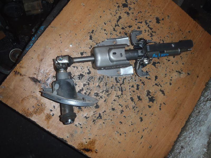

Re: Нашел источник скрипа руля (+)
Если у Вас скрип не из-за Гаранта, как на 2 стр., то открутите Вы эти 4 болта и набейте изнутри манжету, со смещение к рулевому колесу, а не к ДВС.. Напр., смазкой для тормозных цилиндров. Той же любимой Тойотой Rubber Grease)))
P.S. Нагляднее.
