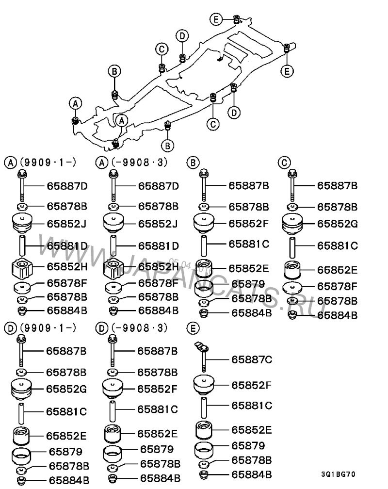

Подскажите, если устали резинки соединения рамы с кузовом и бодилифт не нужен, кроме оригинала есть есть варианты проставок? И где их приобрести.
МШУ
Сообщения: 28930
Двигатель:: 6.2диз и 1.3бенз
Благодарил (а): 91 раз
Поблагодарили: 515 раз
Re: Проставки бодилифта - установка МПС 2006г.в 4d56t 99 л.с
Сообщение МШУ »
pavpav писал(а):Подскажите, если устали резинки соединения рамы с кузовом и бодилифт не нужен, кроме оригинала есть есть варианты проставок? И где их приобрести.
Для начала называйте вещи правильно: подушки кузова ;)
В чем заключается "усталость? Трещины- херня,забейте!
http://www.polyurethan.ru/category/podu ... ovom-1457/
Может быть бюджетное решение.....но! если Вы собрались долго и счастливо продолжать на своём авто и дальше катать больше 3 лет,то душите жабу и ставьте оригинал,и забудете проблему лет на 15-ть. :)
Имейте ввиду-стоимость работаыпо демонтажу подушек=константа. Ресурс ориджинал и неориджина=разный.
ЗЫ Таки можете описать,в чём усталость Ваших подушек? Или рукожопые сервисмены "приговорили" ?
ЗЫЫ есть подозрение про СТО ,который мог "приговорить" подушки с трещинами....

МПС 1 ноябрь 2007 года дизель 99 лс, когда домкрачу машину появляются зазоры с палец между проушиной и резиновой подушкой. Трещин нет, кузов на раме стоит ровно

pavpav писал(а): МПС 1 ноябрь 2007 года дизель 99 лс, когда домкрачу машину появляются зазоры с палец между проушиной и резиновой подушкой. Трещин нет, кузов на раме стоит ровно
Вы домкрат в кузов упираете ?

МШУ писал(а): Вы домкрат в кузов упираете ?
Тоже самое хотел спросить )))))
В раму, где сделан упор под домкрат

Сообщение pavpav »
Leshii писал(а):Фантастика,но факт http://www.pajero4x4.ru/bbs/phpBB2/view ... 31&t=92427
Да у меня как на фото до замены.
И еще непонятно заказывать только верхние+нижние резинки и втулки.
Или шайбы тоже ? особенно интересует шайбы 65879
