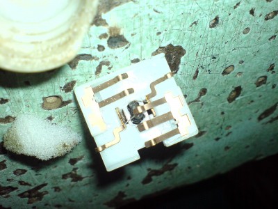

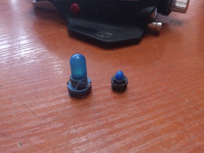

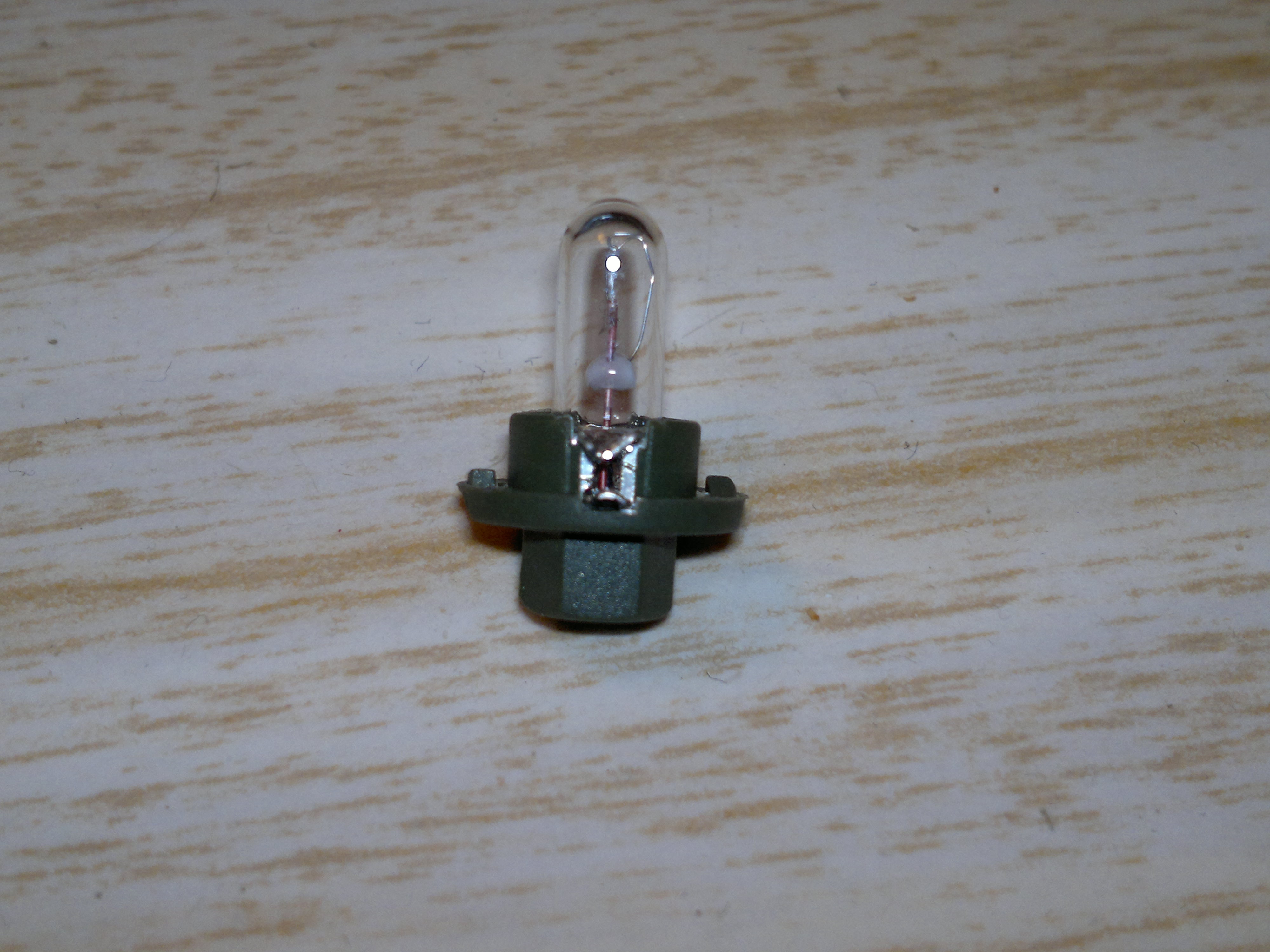

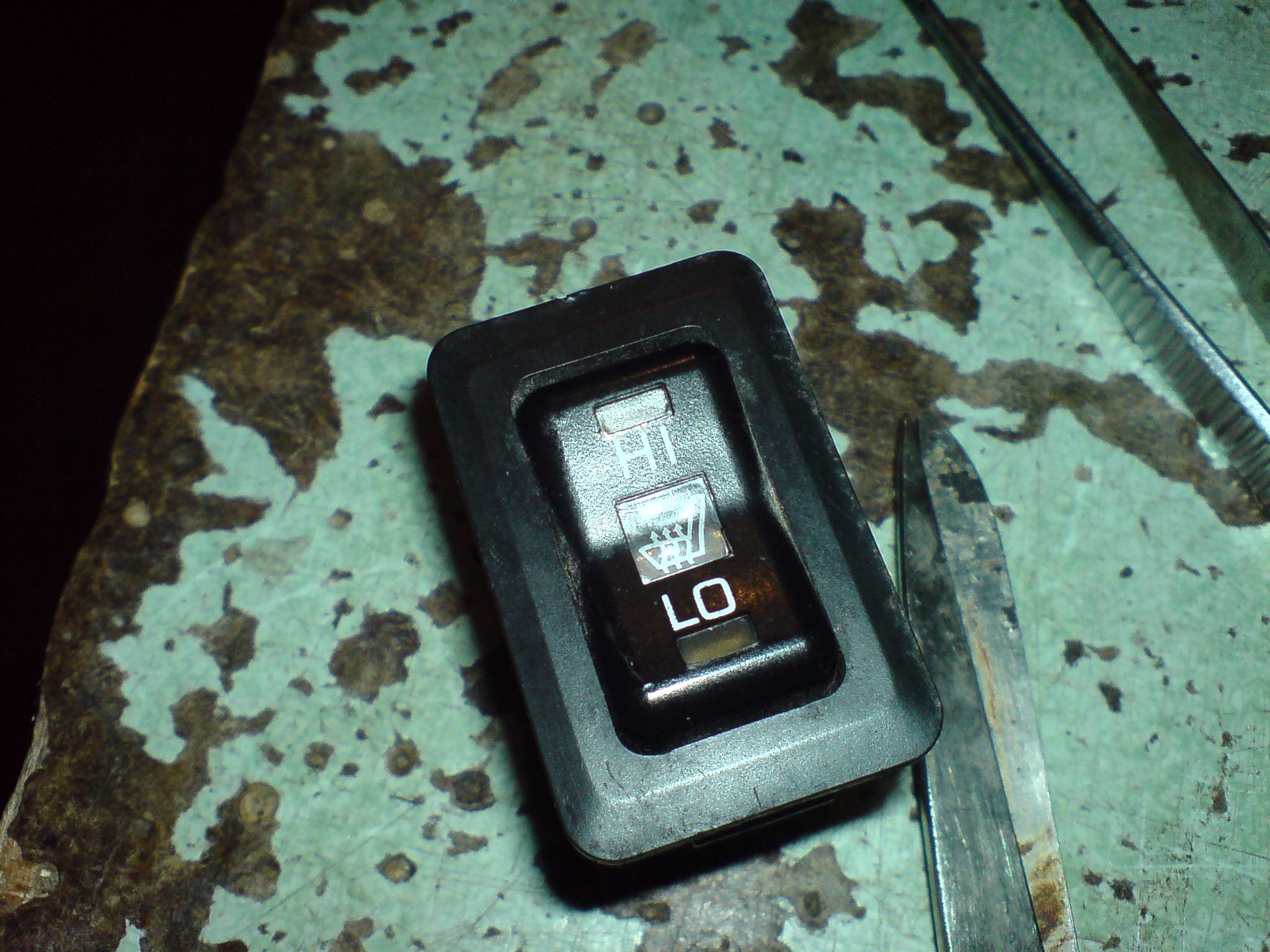

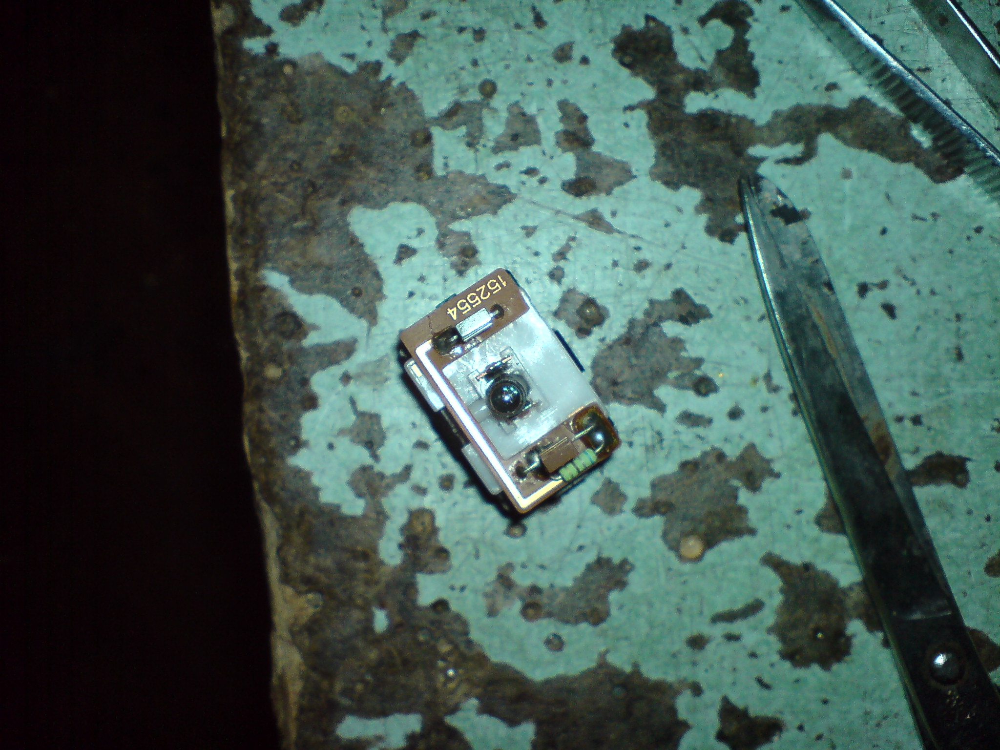

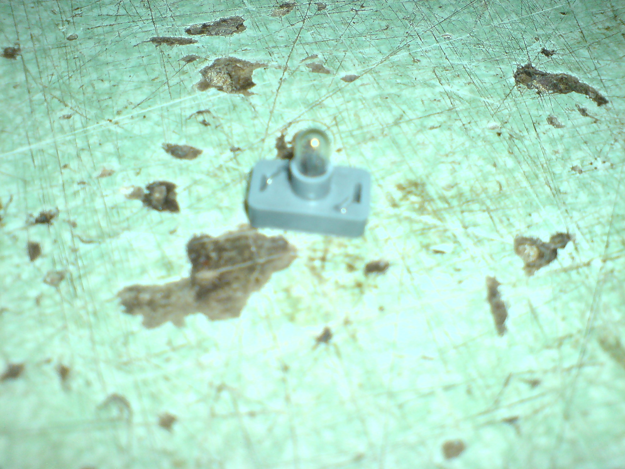

Хоть тема и старая но все равно решил написать и выложить фото. Пару дней назад менял лампочку в подсветке подогрева сидений.

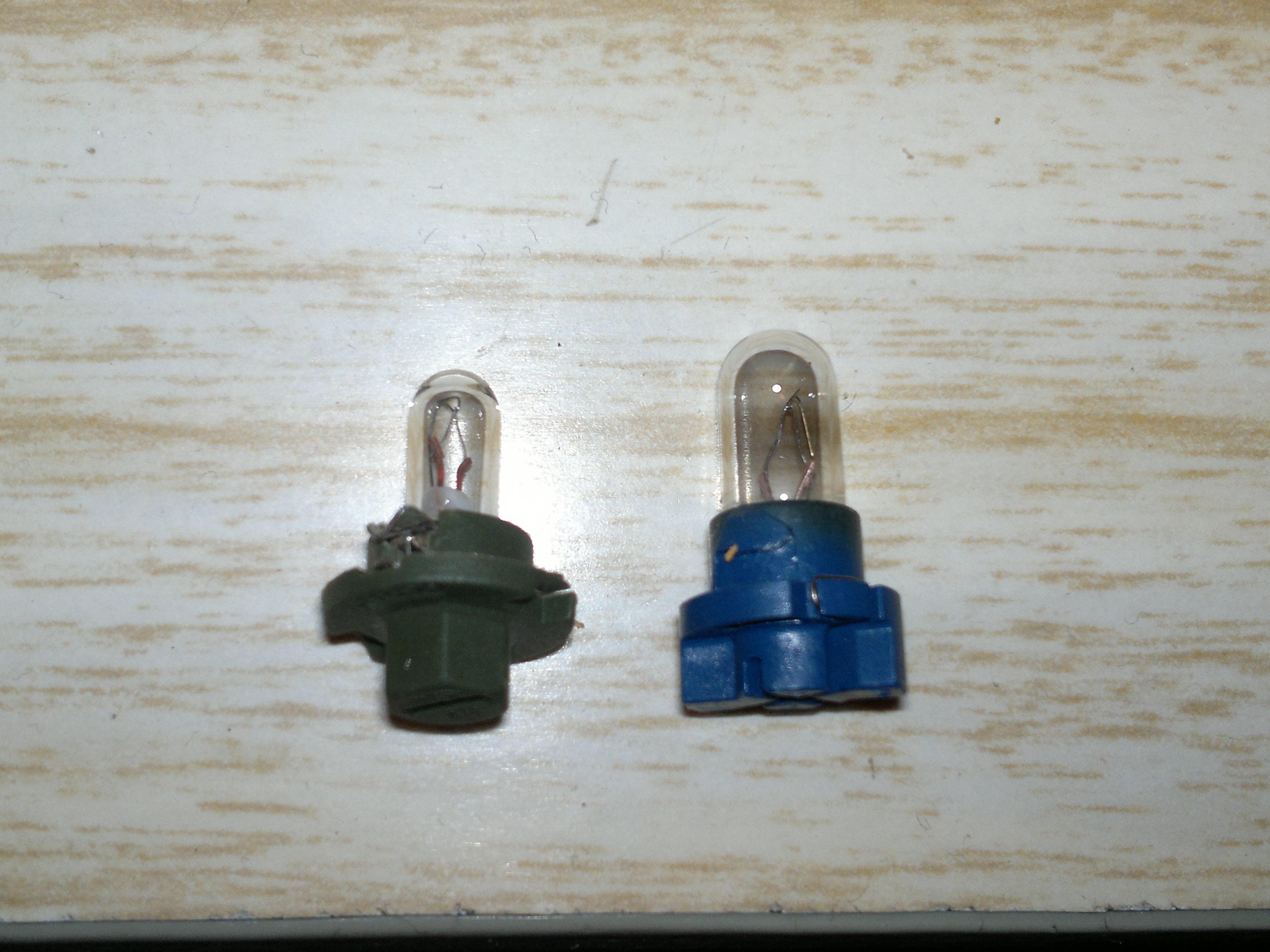

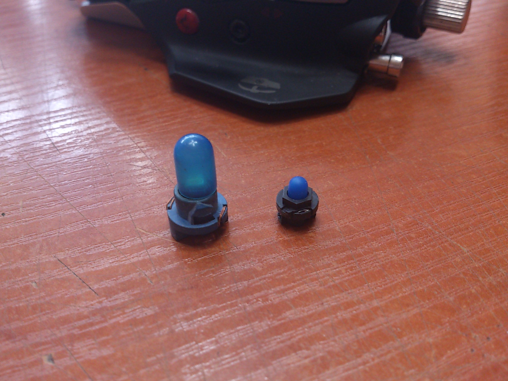

Сначало разобрал кнопку. Там стоит вот такая махонькая лампочка (на фото справа вверху) в резинке. У меня есссно такой не оказалось, покупать не охота...

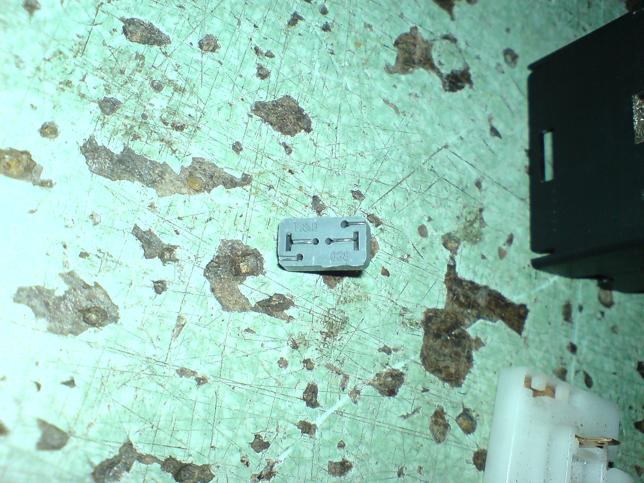

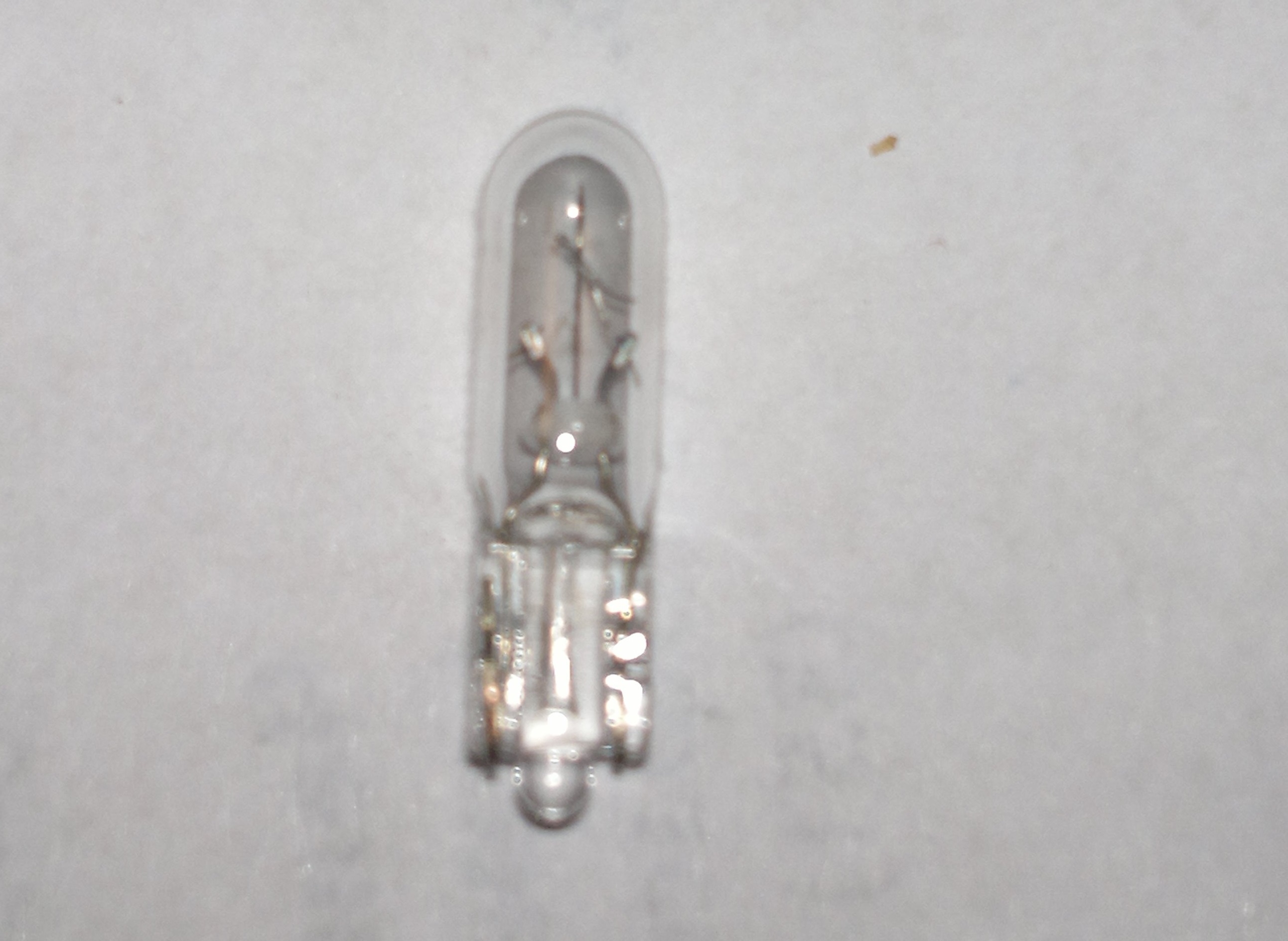

это она крупнее
это она крупнее

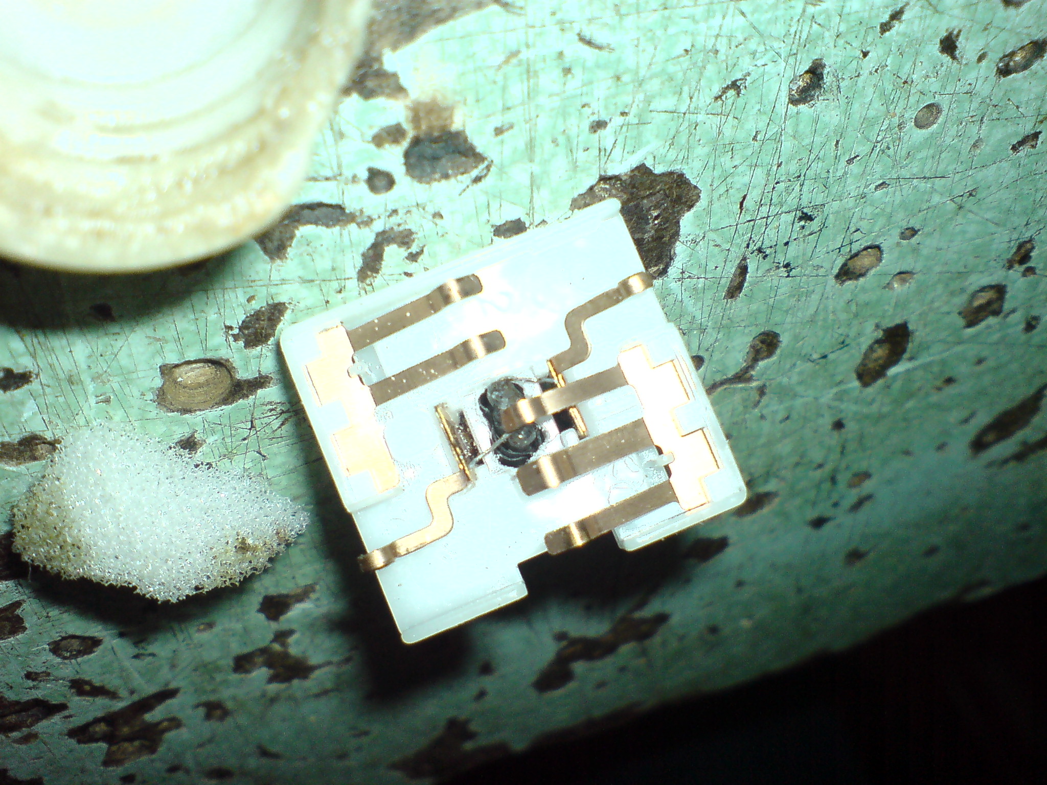

с обратной стороны
с обратной стороны

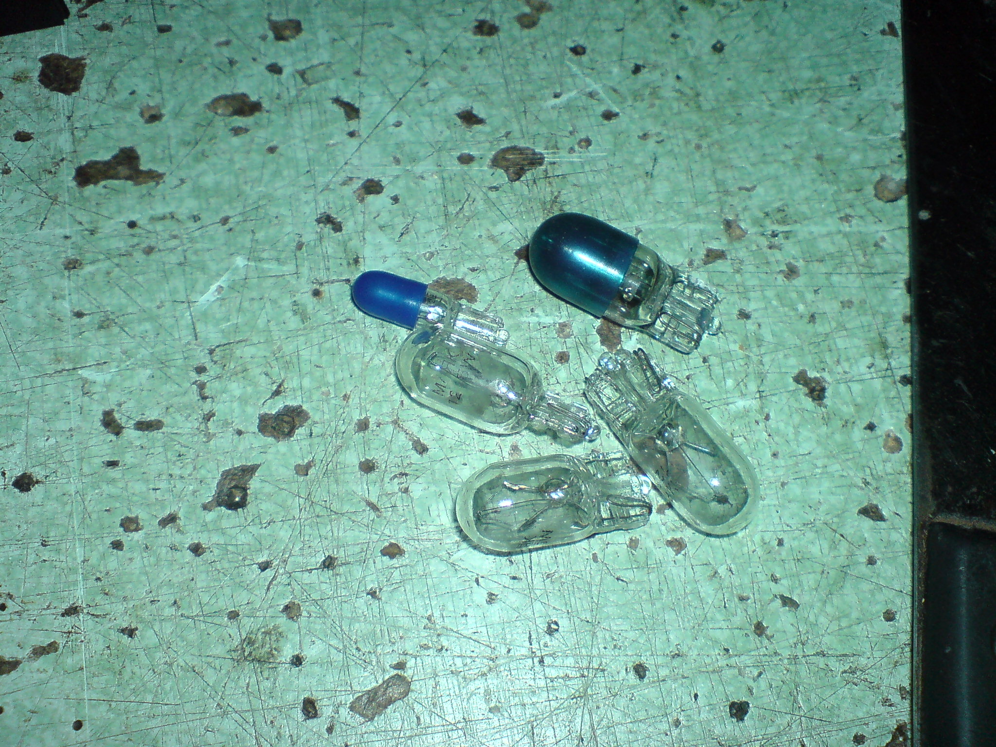

нашел свой старый запас лампочек

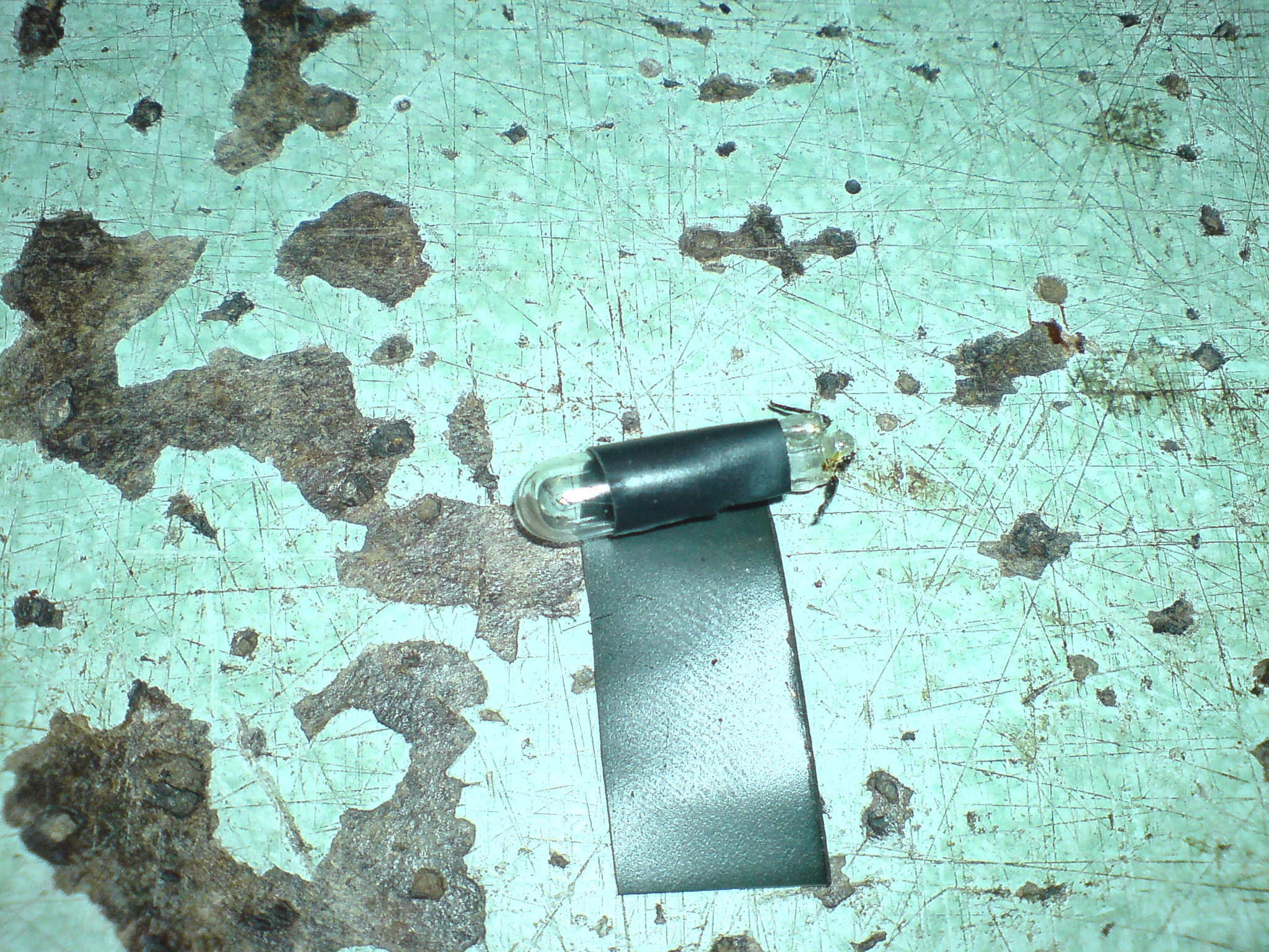

взял самую маленькую из них (для подсветки приборов) и обмотал черной изолентой, что бы не подсвечивала буквы HI и LO

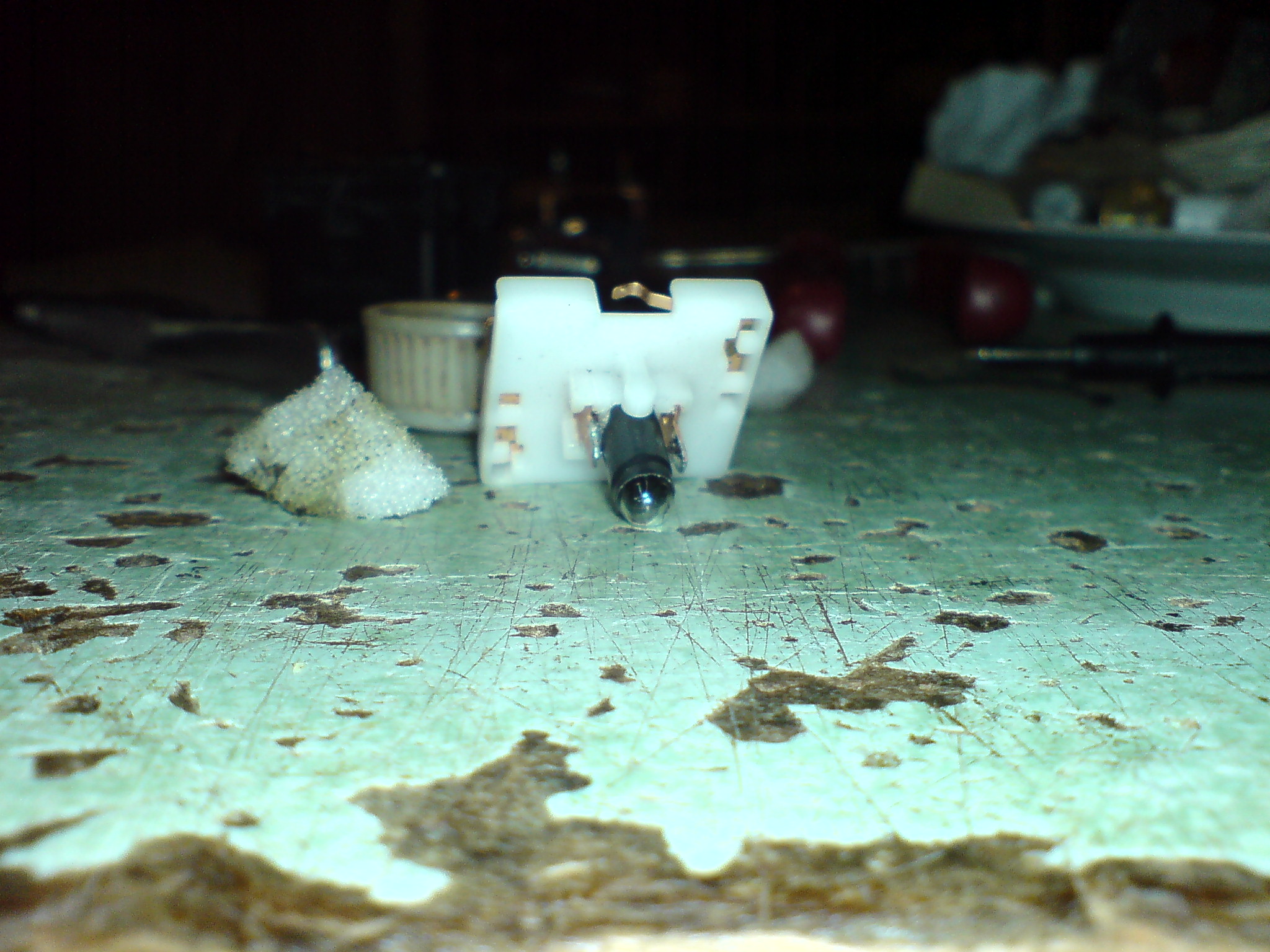

так как она длинная, просверлил белое основание под ней и вставил ее туда, вошла очень плотно, и припаял контакты. на всякий случай приклеил кусочек изоленты под двигающиеся контакты
видно места пайки
видно места пайки

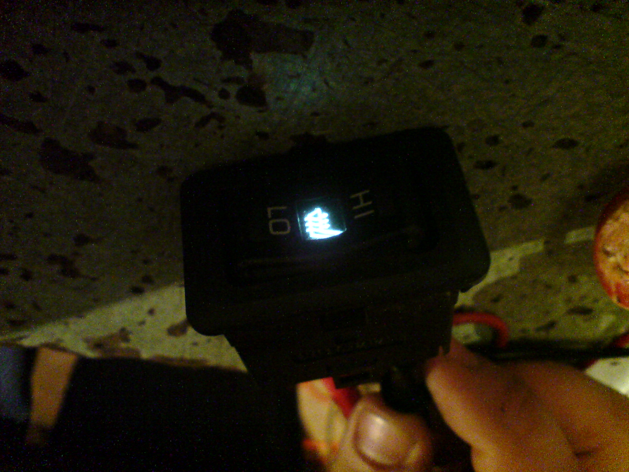

кнопка в сборе
кнопка в сборе
....и результат :)
....и результат :)
Надеюсь что хоть кому то пригодится мой пост. )))

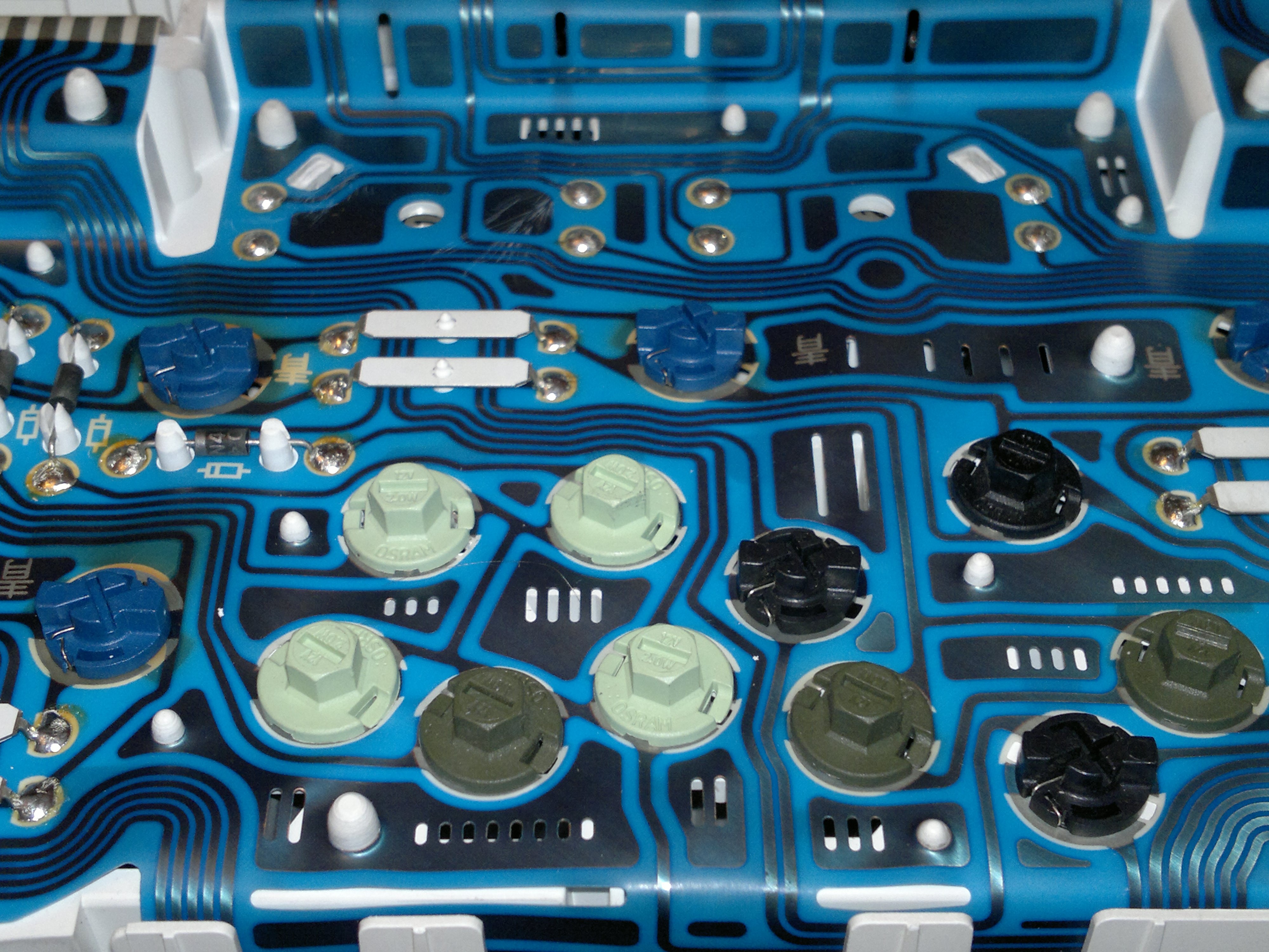

Доброго всем времени суток!))) Имеется небольшой фото отчет по замене штатных ламп приборки на более распространенные. Что бы не плодить новые темы выкладываю тут. Всем известно что штатные лампочки найти не так то просто. (особенно по ваттности :) ) Заменил патрончики и лампочки на осрамовские. Лампочки теперь обычные. см. фото. продаются почти в каждом автомагазине. Ваттнось от 1 до 3. возможно есть и больше... :;-): Надеюсь что кому то, это пригодиться.)))

Сообщение leon76 »
А светодиодные лампы не рассматривал как вариант?

Поблагодарили: 16 раз
Re: Помогите с лампочками
Сообщение Zelenii »
рассматривал) поставил пока обычные без колпачков. мне желтая подсветка привычнее. На фронтере привык за 5 лет)) фишка в том, что в эти патроны можно уже готовые светодиоды покупать и ставить. без возни с перепайкой

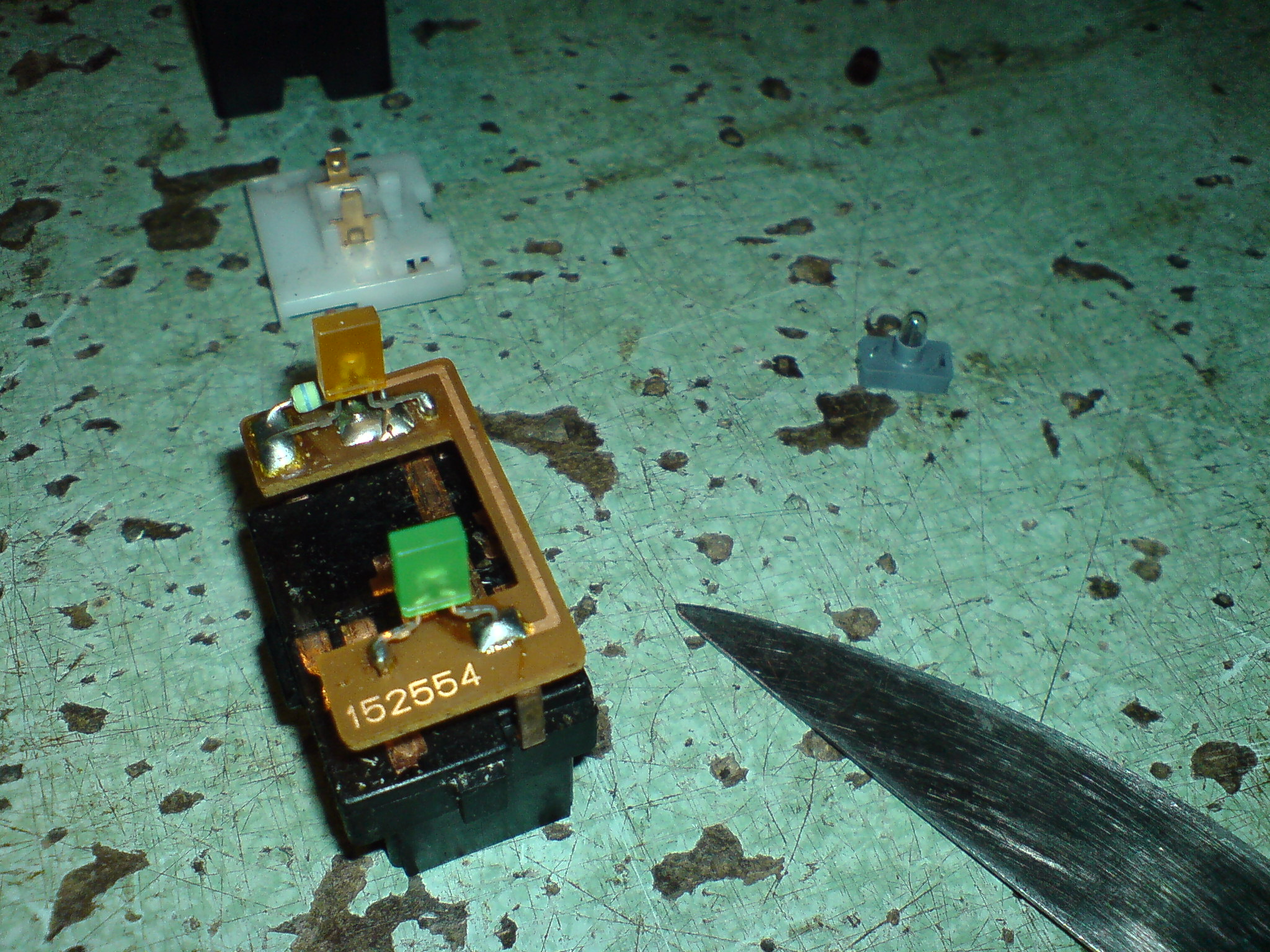

Сообщение Zelenii »
А у меня в кнопке зеркал есть подсветка :*VICTORY*: Взял кнопку на разборе от четвертого для складывающихся зеркал. Разобрал ее и вставил лампочку. Там гнездо есть под маленький патрончик. Вот как маленькая на фотке. Провода штатные к кнопке уже подходили. Правда зачем их подвели изначально, загадка)))) А сами маленькие лампочки в любом магазине радиодеталей можно найти. 10-12р стоят. Обзывают их как лампы для автомагнитол. 12В. У нас так и с патрончиками есть. и с удлиненными патрончиками тож есть. только по 80руб продают. спекулянты :)
