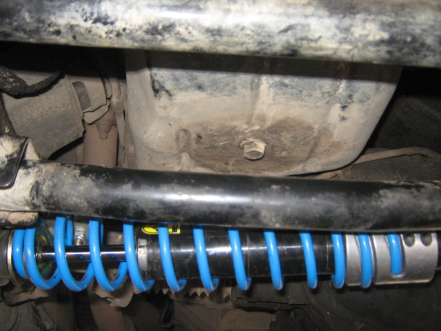

Итак покатался и ору , млин ну нельзя же ради удешевления производства экономить на таких весчах.
Руль стал гораздо информативней, кочки, стыки , калейность . чувствуется только суплековским задом.
Я в восторге :D . Не жаль ни денег, не потраченного выходного. Теперь надо все это хозяйство закрыть защитой!!!

почто фотка то одна??? а процессс? ;)

процес прост и в то же время сложен . Т.к по накатанной схеме установка мне не понравилась .
И я как обычно изобретал :*VICTORY*: Т.к работал на земле , прыгать под песика и вылезать обратно пришлось немеренно раз . Но в итоге он так и не встал так как я задумал изначально. И пришлось чуть отойти от намеченного плана. ( что бы он был внутри всех подвесок). он таки торчит ( видно на фото) . Но лучшее как говорится враг хорошего , дело в том что если бы взял обычный демпфер ( без пружины) не возврат в центр. То ему бы места хватило. Фоток других нет.

а проще и подешевле расскрученных Ранчо и Тачдогов нету демпферов что ли? к примеру Meyle (026 046 0161) на 124 мерс...один фиг городить - только не пластины а болты приваривать

Да можна и от патрол присобачить , но почему то захотелось именно этот :)

Ставил и демпф и теперь защиту без ямы , неудобно конечно но как говорится чем богаты :)
демпфер прижился отлично ( побаивался что будет за защиту цеплять) до защиты см-2 точно есть. ::-):
