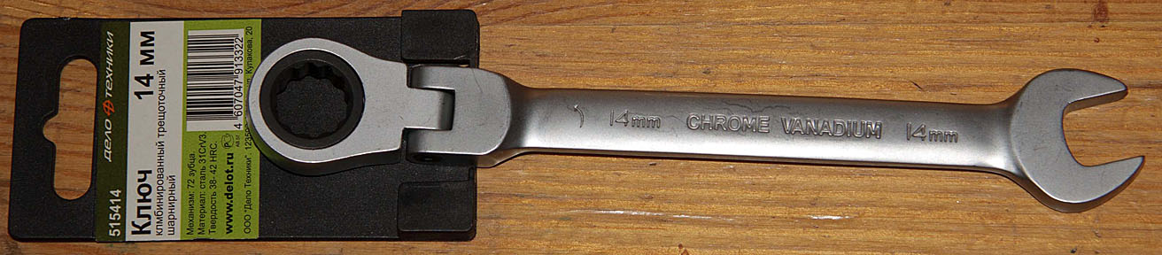

ПС: усе - поставил обратно. работат! :*YAHOO*:
откручивал кардан, снимал интер кулер и топл.фильтр с крепления, только, чтоб подвинуть. под машину лезем ногами к переду - видно лучше ;).
ключик пришлось таки купить вот такой - с ним мона трубку щупа акпп не снимать, а тока сдвинуть.
еще очень помогает подпереть ключ, одетый на болт, длинной шпилькой(см 50-60) или чем то подобным. тогда он не слетает и откручивается побыстрее.
