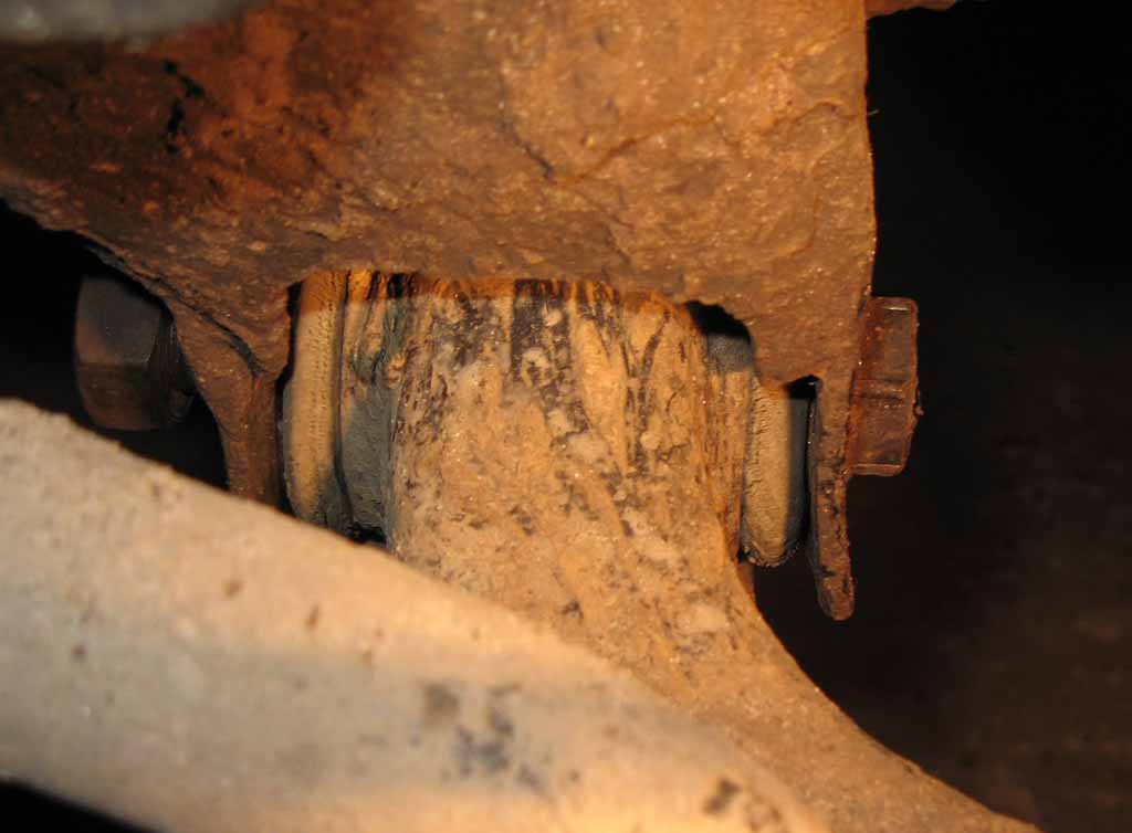

Хотел еще поменять один передний сайлент нижнего рычага, купил оригинал, но не смог снять рычаг - болт приржавел к втулке сайлента напрочь. Да хрен с ним, пока отложу, старый хоть и потрескался, но еще походит.

У меня год назад все то же самое было. Менять не стал. Там чуть чуть, тут немного...... Вроде походит. Год проездил. Но теперь меняю сразу ВСЁ и забываю на три года про подвеску.
