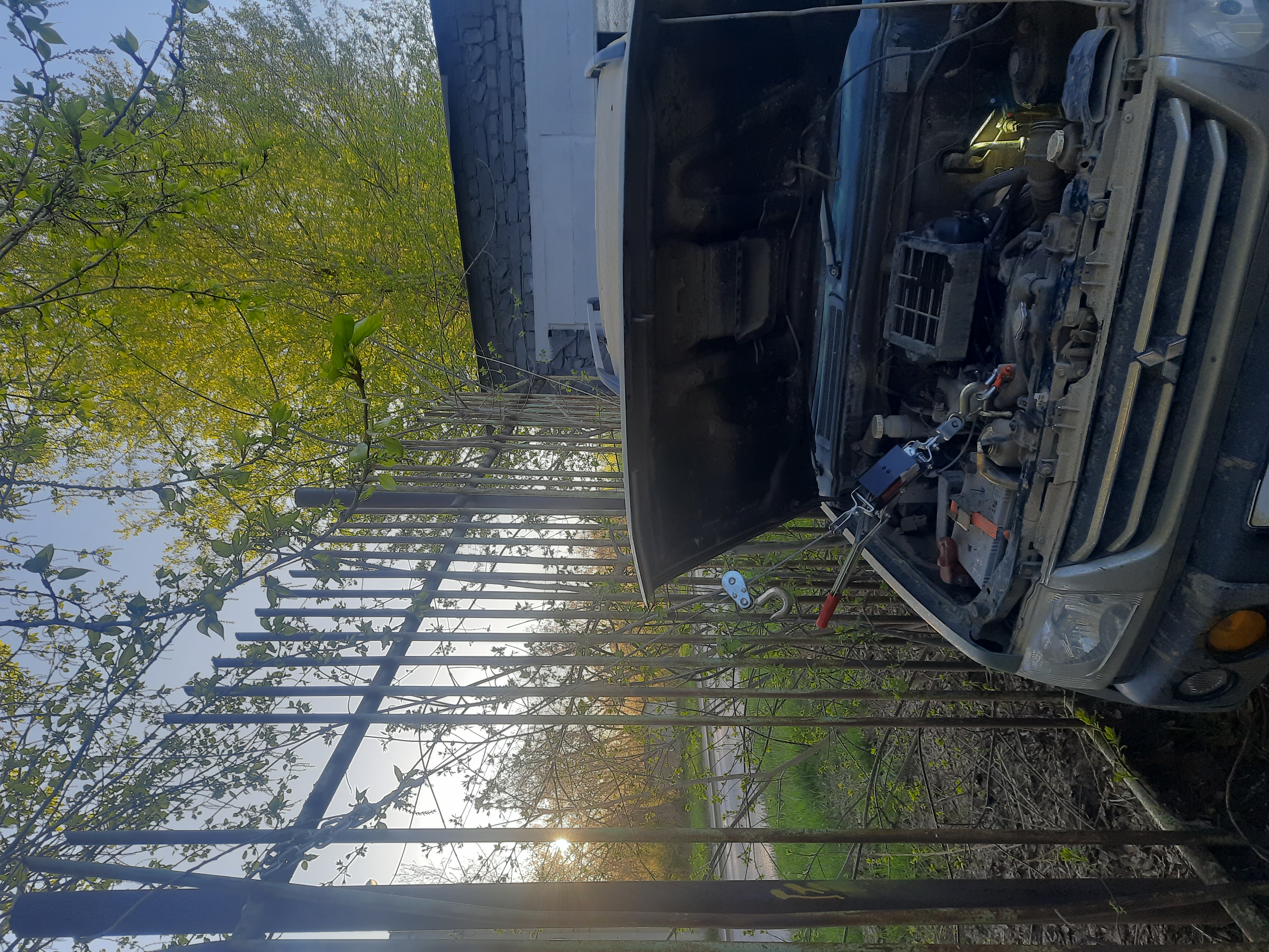

Тоже добрался до этой немаловажной детали.
Доставило.... Откручивать гаечки по 30° за раз, потом на ощупь переставляешь ключ и повторяешь (12 повторов на один оборот....), до тех пор, пока оторванный кусок не начнёт свободно прокручиваться - после этого за одну перехватку можно делать ~по пол витка, если пластину крутить туда-сюда на встречу ключу. Стандартный рожковый не лезет (да и не надо), только накидной. Трещёточный на 14 не проверял, за неимением оного.
Схема подъёма двигателя на фото.
