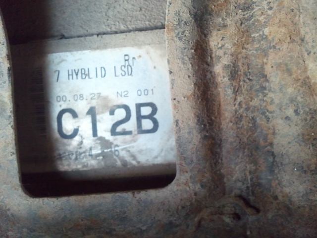

Tamerline. В окошечке крепления раздатки, с задней стороны видно лейбл на аракале

Значит если есть такая надпись,то и в передний и задний дифф я лью 75W-140 ?

Только в задний (если LSD) а то это маслице подороже будет

Hitex,спасибо! А то реально голова кругом пошла,что куда лить....
Раздатка и передний диф 75w 90
Задний диф 75w 140
