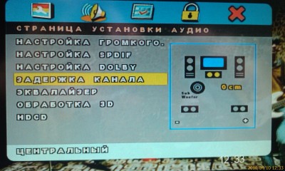

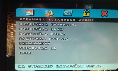

кто-нибудь настраивал задержки канала в звуковом меню?
выложите свои настройки,хочу попробовать

в режиме двд нажмите установки,далее входите в звуковое меню,задержка канала,и для каждого канала свои цифрыToxic писал(а):А что за настройка такая?

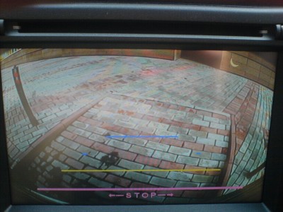

Я взял Каску (аналог Фантома), немного сравнив с вашим аппаратом.Toxic писал(а):Установил Фантом сразу при покупке паджерика в качестве допа.
Камера отлично работает и очень помогает парковаться. Кстати, у меня есть разметка на экране в режиме камеры (другая прошивка?).

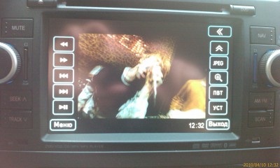

Воспроизводится видео
Меню ДВД доступное при воспроизведении видео

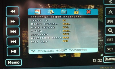

Дополнительные настройки ДВД

Это камера заднего хода с разметкой, видимость хорошая, линии с сан-тиметрами не врут, показывают точно расстояние от края запаски до цели
