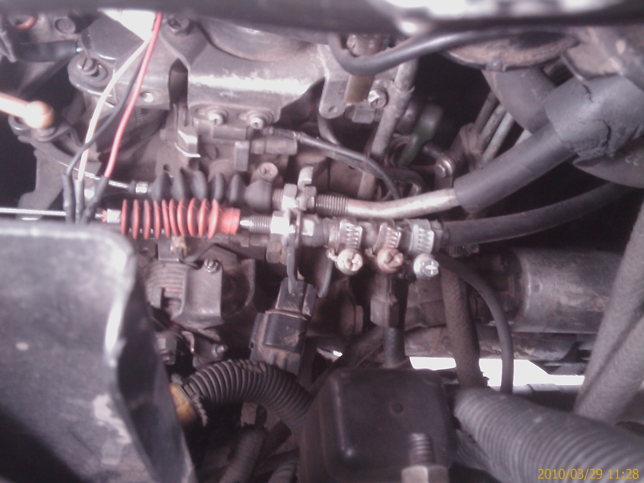

Delika379 писал(а):В таких случаях надо выставить трос по мануалу а ТПС вообще отключить путем отсоединения разъема...
ТПС отключал,тросик отпускал-не помогло :( а тросик если по мануалу выставлять,он натянутый получается...это нормально?

Сообщение ANZU »
У меня тросик был в плачевном состоянии: оплётка была оторвана от регулировочной части и поэтому тросик резко загибался в бок. В добавок ко всему, втулка пластины, к которой крепится конец тросика, была разбита настолько, что её (пластину) перекашивало и отрегулировать правильно трос не получалось. Втулку выточил и заменил, а крепление рубашки тросика "подлечил" при помощи металлической трубки и трёх стяжных хомутов. После этого отрегулировал по "библии". Получилось нормально ;)

так если при регулировке по мануалу получается что тросик натягивается,это нормально или нет???

Ну смотря как натягивается! Сильно провисать он не должен. Да и тросик газа тоже посмотреть надо, и отрегулировать если есть необходимость.

ANZU писал(а):Ну смотря как натягивается! Сильно провисать он не должен. Да и тросик газа тоже посмотреть надо, и отрегулировать если есть необходимость.
если по мануалу-получается совсем в натяжку....а если чтобы не провесал,но и не натянут был,до до края оболочки его еще мм 3 тянуть на глаз,потому и спрашиваю про натяжку

Сообщение Delika379 »
Когда снимеш оранжевый(желтый.....желто-красный) пыльник с тросика автомата то увидиш на нем свинцовое обжатое кольцо...вот от этого кольца до оплетки тросика должно быть расстояние равное написаному в мануале..

Delika379 писал(а):вот от этого кольца до оплетки тросика должно быть расстояние равное написаному в мануале..
по мануалу 0-1 мм,а у меня на глаз 3-4...если как по мануалу делать-натяжка получится,так и должно быть или нет??
Странно но я делал по другому ....Просил помощника что бы он нажал полный газ а я выставлял между оплеткой и свинцовым кольцом 32-34 мм..все работает отлично...но у меня дизель 4М40

Delika379 писал(а):я выставлял между оплеткой и свинцовым кольцом 32-34 мм..все работает отлично...но у меня дизель 4М40
по мануалу надо выставлять относительно резинового чехла,который на конец оплетки надевается
