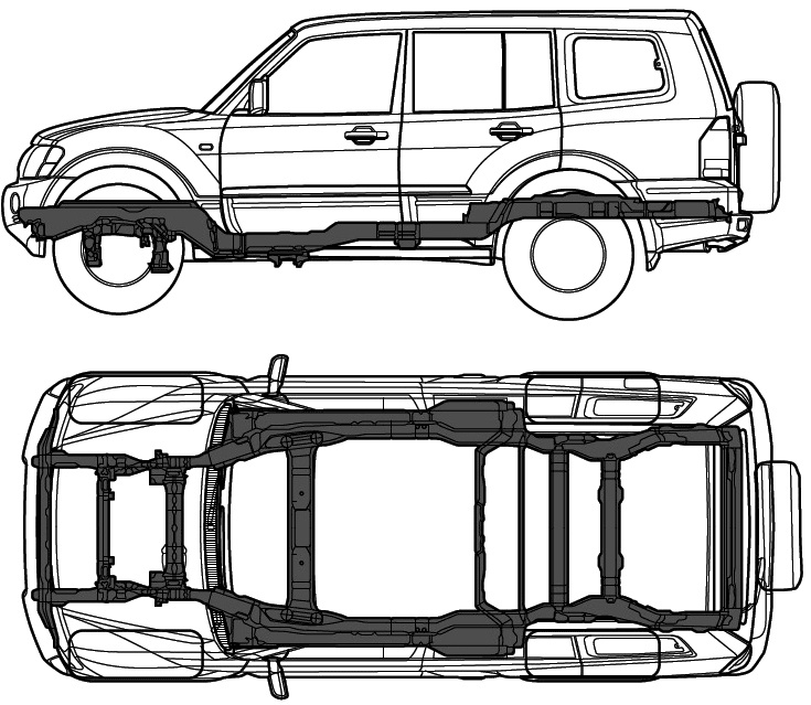

С рамой все понятно, она должна "играть", "дышать" - испытывать упругие деформации. А почему двери (резинки) скрипят? Двигаются в проеме?
Стекло мне еще в Японии, на заводе вклеили.

DenVer писал(а): Сравнивать крайне не корректно! У нивы нет рамы интегрированной. Многократно слыша и читал, что интегрированная рама жестче на скручивание чем обычная (за что купил, за то и продаю :D )
Wiki:
"....Примеры автомобилей с интегрированной рамой — Иж Комби с вваренной в кузов лонжеронной рамой (представляющей собой соединённые дополнительными элементами передний и задний подрамники «Москвича-412»), ВАЗ-2121 «Нива», ЛуАЗ-969, Volga Siber / Chrysler Sebring с также интегрированной в несущую структуру кузова периферийной рамой.....
Рамные автомобили, как правило, при прочих равных (сравнимые размеры, масса, класс автомобилей) имеют худшую пассивную безопасность из-за сложностей с созданием зон запрограммированной деформации и возможности смещения кузова относительно рамы;
Плоская рама уступает по жёсткости на кручение объёмной конструкции несущего кузова;....."

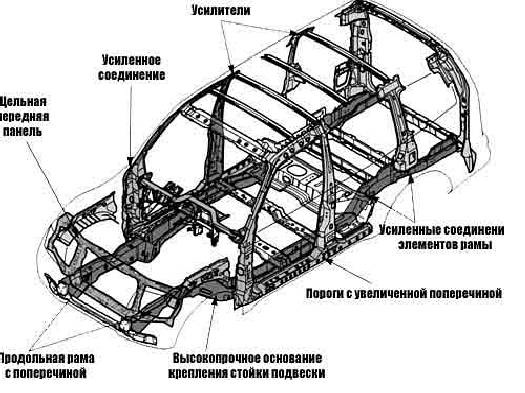

Тема старая, но открытая. Протестировал своего коротыша на гравийках среднего качества. Не могу сказать что остался доволен кузовом :*TIRED*: . То что салон гремит, это мелочь. Но вибрации самого кузова несколько огорчили. По ощущениям, вообщем-то все не сильно отличается от более легких паркетников с несущим кузовом. Думаю, длительная эксплуатация по жестким гравийкам, которые повсеместно встречаются в экспедиционном формате, ему не рекомендована. Если есть опытные товарищи в этом плане, подскажите какие были проблемы с кузовом. Читал, что стойки крыши лопались. Из дверей у меня только задняя ходила, причем на диагональных перекосах - трещала. Думаю что у пятидверки с этим проблем больше.
Отдельно скажу про "интегрированную раму". Честно сказать, не нашел ее у себя в машине, это просто маркетинговый ход. Обычный несущий кузов с тонкостенными лонжеронами, состоящими из отдельных частей (не цельных, как у рамных машин), сваренных точечной сваркой. Не увидел принципиальных отличий в несущей конструкции кузова от остальных легковых машин.
Вот на схеме передний лонжерон из 2 половинок.

Ты этот "тонкостенный" лонжерон заедь,посмотри в разрезе на какой нибудь разборке))))))

И чего хочешь сказать? Я на своей машине его разглядывал, замерял толщину металла, сравнивал с рамой бывшего моего сурфа.

Виктор74, картинки красивые. По факту простые лонжероны из штампованный панелей 1.5-2.5, сваренный точечной сваркой. В случае аварий, отрезается и меняется на новую. Кстати, не без интереса посмотрел краш-тест Паджерка и, например, Прадика. Не буду говорить у кого больше там звезд, но у паджерика морды нет, двери перекосило, крышу ломануло. Прадик откатывался назад после удара на своих колесах. Глянье, ради интереса, все понятно станет про раму и несущий кузов.

alxsh писал(а):Виктор74, картинки красивые. По факту простые лонжероны из штампованный панелей 1.5-2.5, сваренный точечной сваркой. В случае аварий, отрезается и меняется на новую. Кстати, не без интереса посмотрел краш-тест Паджерка и, например, Прадика. Не буду говорить у кого больше там звезд, но у паджерика морды нет, двери перекосило, крышу ломануло. Прадик откатывался назад после удара на своих колесах. Глянье, ради интереса, все понятно станет про раму и несущий кузов.
Звезды дают не за колеса целые, а за живых и не изувеченных людей.
Рамный авто менее безопасен для пассажиров и окружающих, в сравнении с интегрированной рамой. И опять же у интегрированной рамы есть выигрыш в безопасности перед несущим кузовом. Так сказать - золотая середина.
Дело в том,что в любом случае при ударе энергия гасится..
Только я предпочту чтобы она погасилась на деформации кузова ДО салона чем в варианте с менее убитым кузовом но оторванной головой водителя.
Для аналогии выберите для себя вариант-спрыгнуть с высоты на штабель картонных коробок или же на штабель фанерных ящиков)
