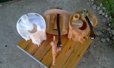

Начал менять фильтр и столкнулся с проблеммой.
У нового фильтра (белый слева) нет отверстия, которое есть на старом фильтре (розовый справа).К отверстию присоединяется шланг, который идёт на хреновину от бензонасоса (внизу в центре).
Каков будет приговор

Re: Есть ли в бензосистеме фильтр
О! А чёто я даже не задумался, для чего 3 шлага то подходят к бензостанции. Один - подача, второй обратка, а вот третий??! Явно не для вентиляции
Похоже на обратку из фильтра.
Вообще решил сдать фильтр и взять оригинал. Надеюсь там такой засады не будет.
