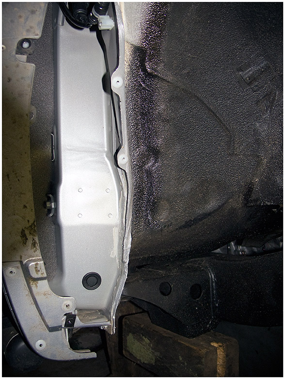

А я поставил подкрылки. Считаю, что пластик лучше "жидких". Тем более если под пластиком еще и проантикорить хорошенько.
Собсно, так и сделал.
Я снимал штатные. Антикорил. Водворял штатные на место и сверху их - дополнительные.

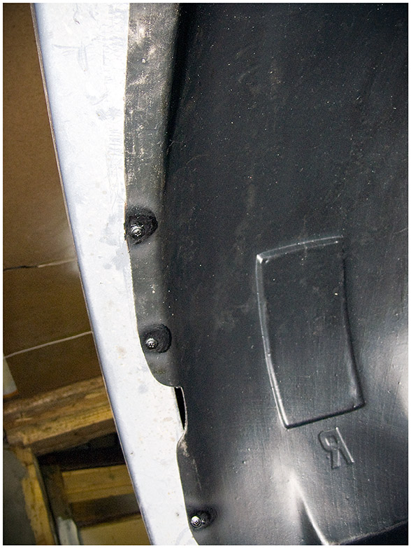

Дополнительные хорошо встают. Но мне показалось, что двух шурупов и пистонов не достаточно, и я саморезиками дополнительно прошелся и по расширителям арок с внутренней стороны и к раме (одним саморезом) прижал, а также скрепил саморезами штатные и доп. подкрылки в передних их частях в передних арках. Надо сказать, что саморезы не видны при обычном взгляде на авто.
Несколько фото.

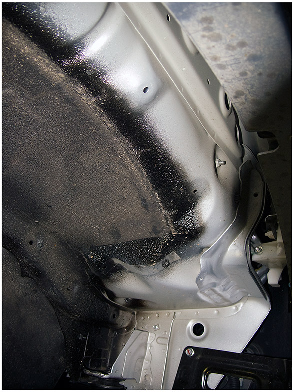

Все, что светло-серое - это необработанные антикором места под штатными подкрылками. Передняя часть передней арки.
Задняя часть передней арки.

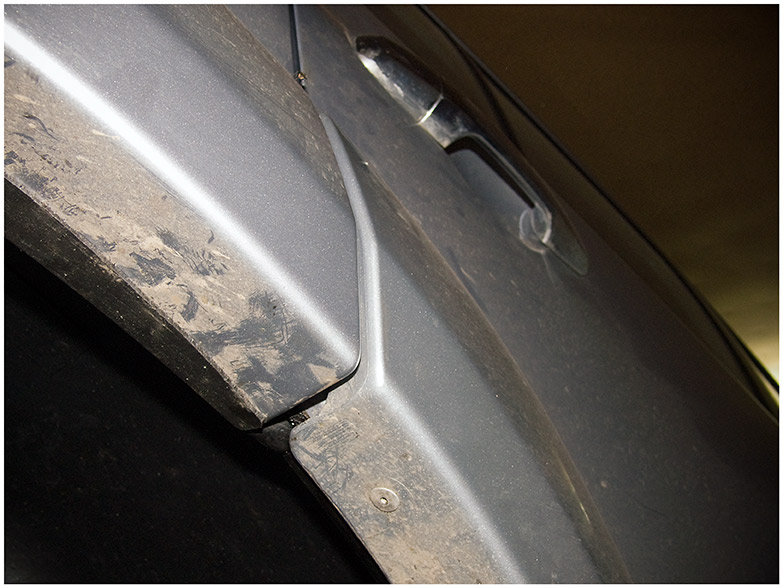

... и выпустил часть допподкрылка наверх расширителя, прихватив саморезиками, которые антикором подкрасил.

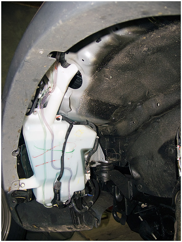

А это вот такой бачок для жидкости омывателя у нас. Передняя левая арка.

MPS-05 писал(а):Но мне показалось, что двух шурупов и пистонов не достаточно, и я саморезиками дополнительно прошелся и по расширителям арок с внутренней стороны и к раме (одним саморезом) прижал, а также скрепил саморезами штатные и доп. подкрылки в передних их частях в передних арках. Надо сказать, что саморезы не видны при обычном взгляде на авто.
Несколько фото.
Да да! Особенно будет все нормально в местах крепления саморезов :)

Зря иронизируете.
Что касается железа, то там всего по одной 3-мм дырке в каждой арке, тщательно заантикоренной и смазанной.
Вы знаете сколько вообще в раме "дырок"?
Много!
