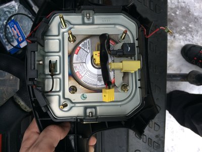

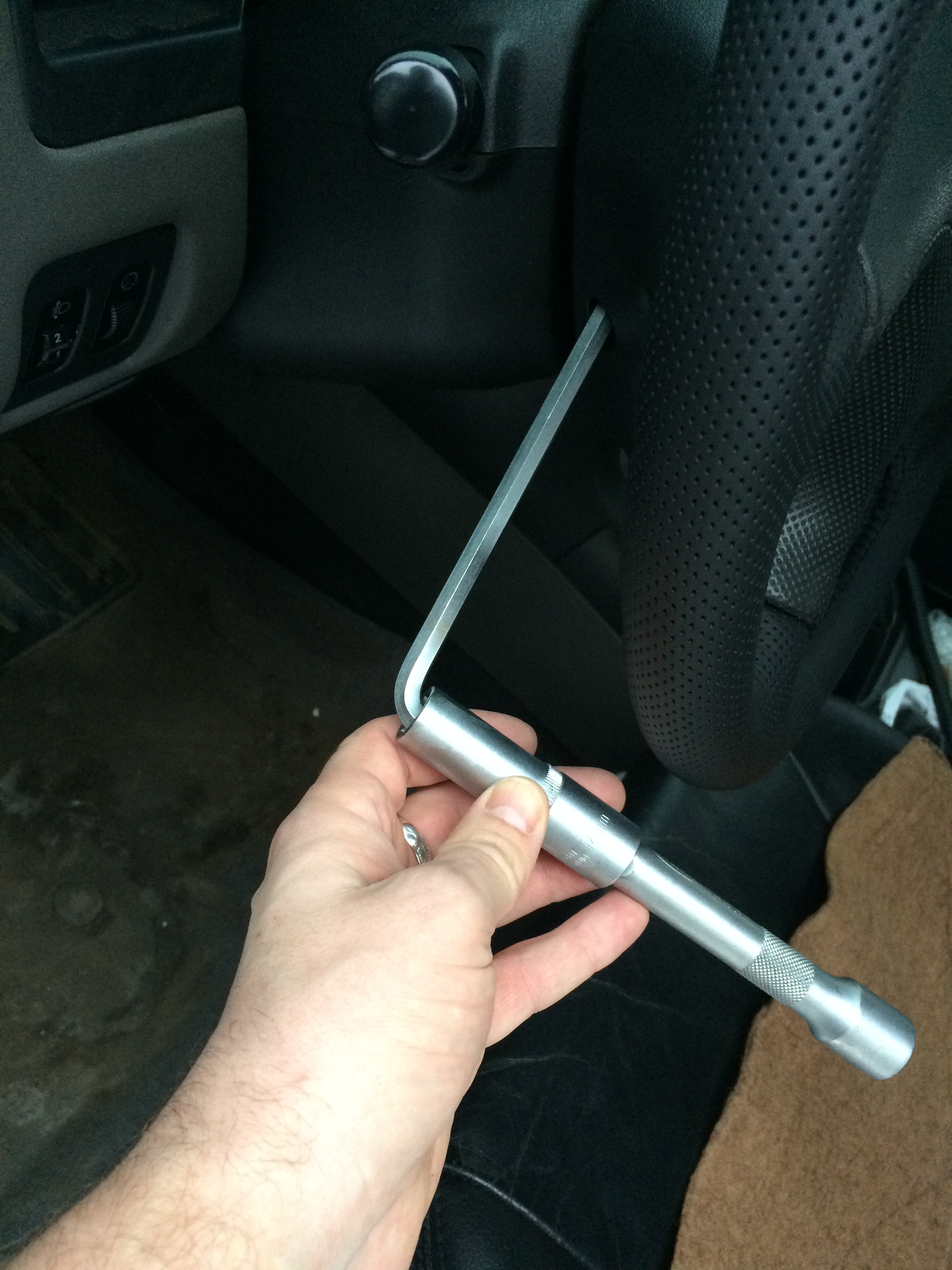

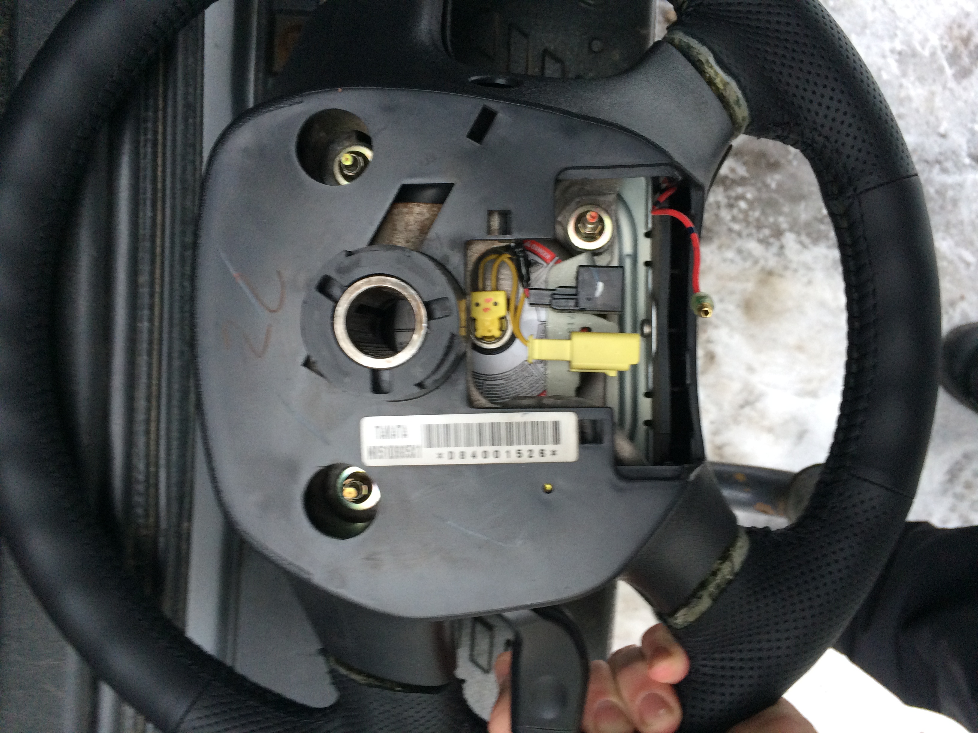

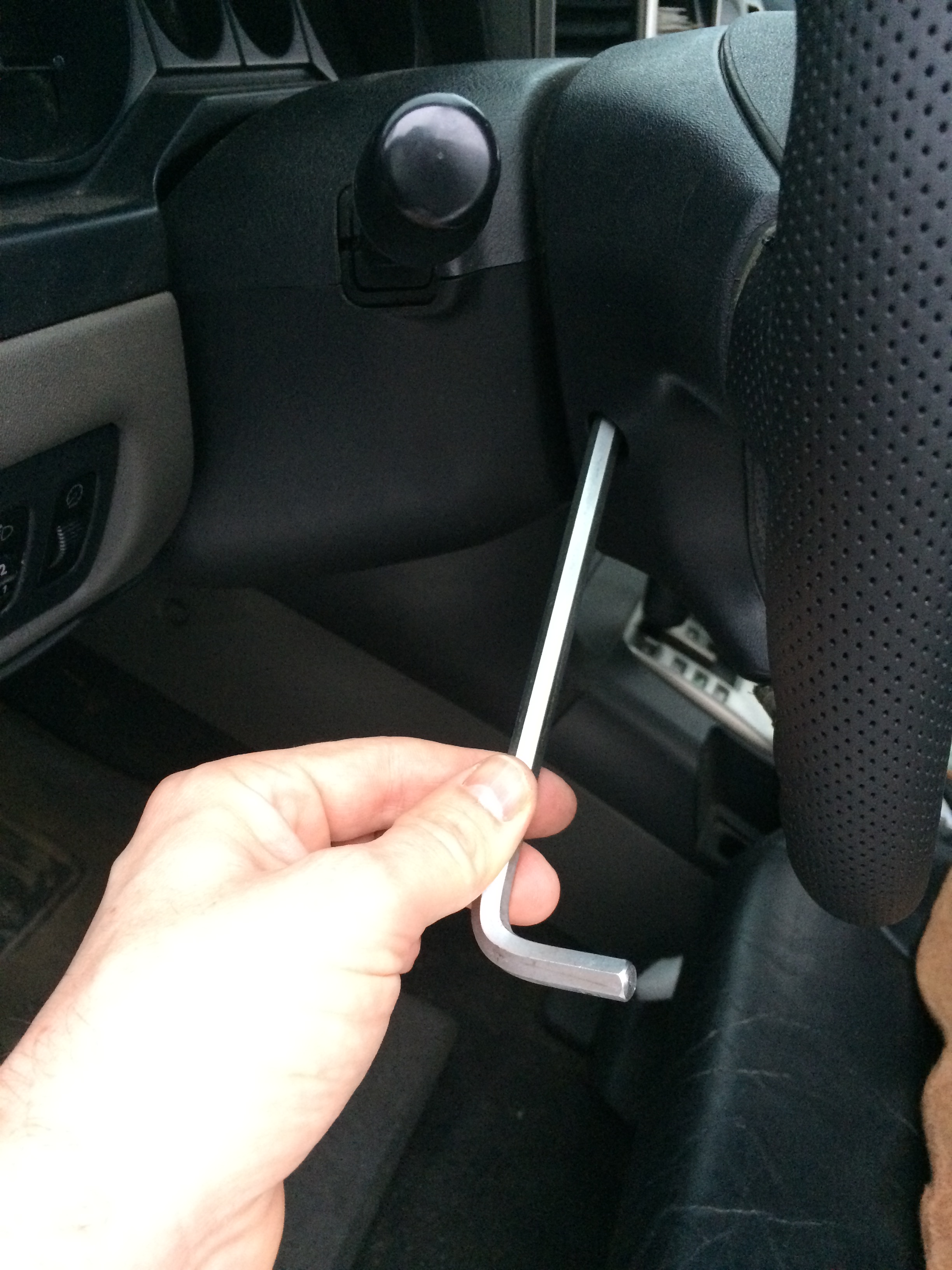

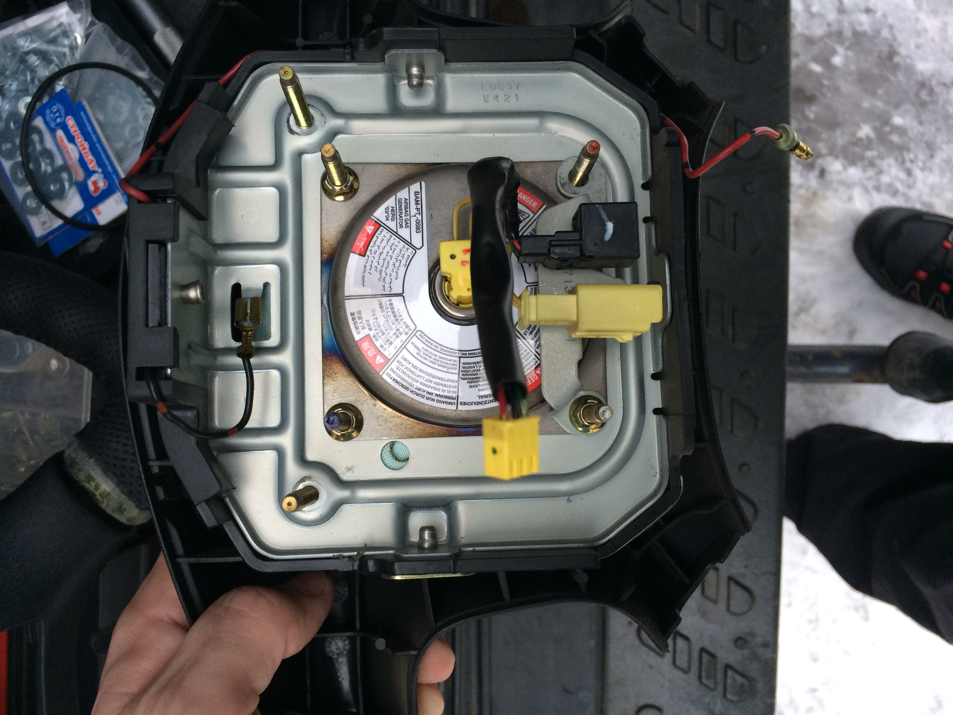

Итак, для тех кто первый раз, разбираем руль для перешивки.
Купил оплетку кожаную на АЛИ Экспрессе.
Выключить зажигание и больше не включать, АКБ я не отсоединял.
Снизу руля крыжечка, снять ее и там 3 штекера: подушка, круиз и сигнал.
Поставить метки, я карандашом ставил, чтобы руль не сбить при установке.
Шестигранником длинным на 8, крепким и удлинитель открутить винт слева под поворотниковым переключателем.
Снимаем руль, переворачиваем и там 3 гайки на 8 подушки безопасности, откручиваем и снимаем
подушку и надо еще вынуть штекер круиза под подушкой.
Все руль свободен, можно шить.
Сборка в обратной последовательности.
