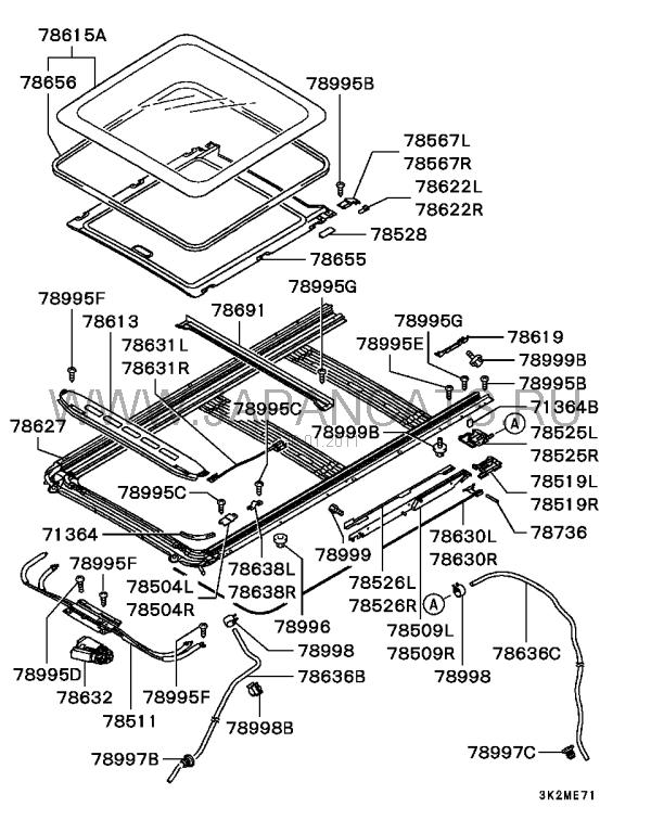

Подскажите..кирдык шестерням походу..моторчик подтянул, а всё равно стало проскальзывать и хрустеть...видимо из за того что долго пользовался на ослабленном моторчике...как эта зап.часть называется или мож у кого парт намбер есть?

спс, Вроде как 78511, но чт-то на шестерёнки не похоже...по теплу опять разбирать, заодно и крышу проклею))

TEMSON писал(а):спс, Вроде как 78511, но чт-то на шестерёнки не похоже...по теплу опять разбирать, заодно и крышу проклею))
Тогда это MR 523582. Шестеренки насколько я понимаю находятся на самом моторчике. И вообще я бы лично брал бы на разборке и радовался жизни
