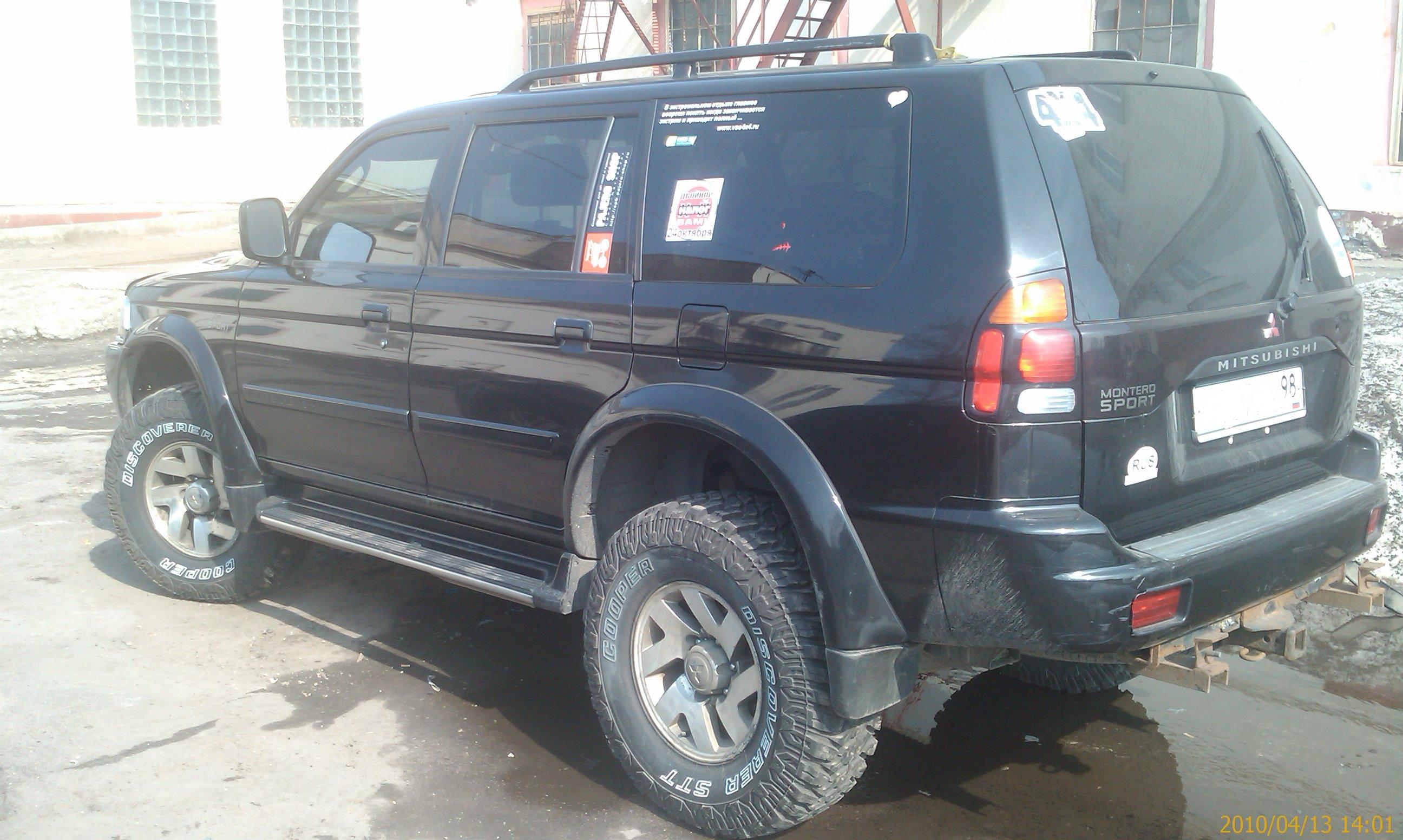

Мужик сказал, мужик сделал.
п.с. Сейчас машину видел Лешка Balex. Ему понравилось =) приятно =) :*DRINK*: сказал я попивая хайнекен...спасибо =)

мистика какая-то! У меня 265/75/16 на вид шире и зазоры в арке меньше... А диски не узковаты для такой резины?

deniss13 писал(а):мистика какая-то! У меня 265/75/16 на вид шире и зазоры в арке меньше... А диски не узковаты для такой резины?
вот и я о том же)))
еще бы колеса покрутил..
SE16, насколько же тебе торсионы затянули???
а с узкими дисками резина лучше смотрится))) бубликом))) мне не нравится когда резина вровень с диском)
НМПС :)
ослик... Был :)
MМS LTD "грязный" 6G74 был.
Наверное все дело в том что действительно "на вид". А если по делу, то не забываем, что подвеска то стоит не родная, а tough dog. Жопа очень сильно задрана пружинами. Перед - накручены торсионы, но до отбойников ещё места много (торсионы родные), а если поменять на родные новые, кои у меня есть возможность "за пиво" поставить, то морда поднимется и будет вровень с жопой.
Dimmm писал(а):еще бы колеса покрутил..
крутил, фотографировать в лом было. но не трет ничего нигде.
Dimmm писал(а):SE16, насколько же тебе торсионы затянули???
хорошо закрутили =)
Не путайте АТ и МТ. АТшка, за счет острых кромой выглядит больше своего размера (тут http://www.pajero4x4.ru/bbs/phpBB2/view ... 52#p604952 я об этом немного писал).
не будет.. новизна торсионов много не добавит.. все равно накручивать придется..

это смотря сколько торсионы прошли. мои проехали около 400 тык. это много, они уже просели.

напиши кста характеристики дисков - ширина,вылет
у мудов беговая уже чем у шоссейки, в одном размере 265\75\16 бридж а\т 694 - 23см, у мбфг 20.5, померял давно
я все это понимаю, но
в динамике всяко должно быть трение об расширитель внутри арки

диски стандартные для спорта комплектации SE :)
не верю что не трет)

ну неверьте...а то что не трет - это факт.

о! второй, у кого 33" вошли в штатный спорт, ну или почти штатный :о)
подтверждаю: прошлой осенью, за пару недель до снега, успел покатать на своем, тогда еще не переделанном, спорте с БФГ МТ 285/75/16, диски 8", ЕТ+10. Убирать пришлось только передние брызговики. Задевать задевало, НО только в левый поворот (не важно сколько народа/груза и с какой стороны) и только с наполовину повернутым колесом, и только в кочке. При этом торсионы не накручивал. Прямо стоящие колеса выглядели примерно как у SE16, а вот вывернутые - только мизинец еле-еле пролазил между краем колеса и площадкой крепления брызговика.
ps: дизельный GLS.

АТшка гудричевская стояла, только передние брызговики сняты были. третьего записывай
