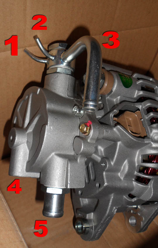

Ребята, быстрый вопросец есть.
Прикупил тут генератор, но немного не свой, как оказалось. С 2х ручьевым шкивом, а у меня 1 ручьевой(ну, это не страшно, будет использоваться одна половинка шкива, и все.. или свой шкив посадить) и на вакумном насосе 2 трубочки выхода вакуума, а у меня одна. Куда вторая трубочка использовалась, и что с ней делать в моем случае? Просто заглушить можно? Какую из двух тогда использовать, если есть разница?
Как я понимаю на фотке, 1 и 2 это вакуум, 3 это сброс воздуха в поддон, 4 это вход масла, и 5 это слив масла?
Ermakoff

Шкив ставь свой, ширина ремней очень разная. Штуцер этот может тоже от старого поставить с нужными трубками?
Нет сброса воздуха в поддон,это основная. 1,2 отбор на управление клапанами,глуши любую.

3, это отбор воздуха с вакуумного усилителя тормозов, собственно для чего этот насос и нужен. Если тонкие трубки не используются, то их глушить обязательно.

Ага, уже разобрался и все поставил :) Спасибо :) Работает нормально и вакуум и генератор. Заглушил однин тонкий выход обрезком трубки с винтом в ней. Шкив перебросил старый - он там из 2 половинок состоит для 1 рученого ремня... Ну и заковыристо же у нас снимать-ставить генератор, однако...
