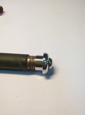

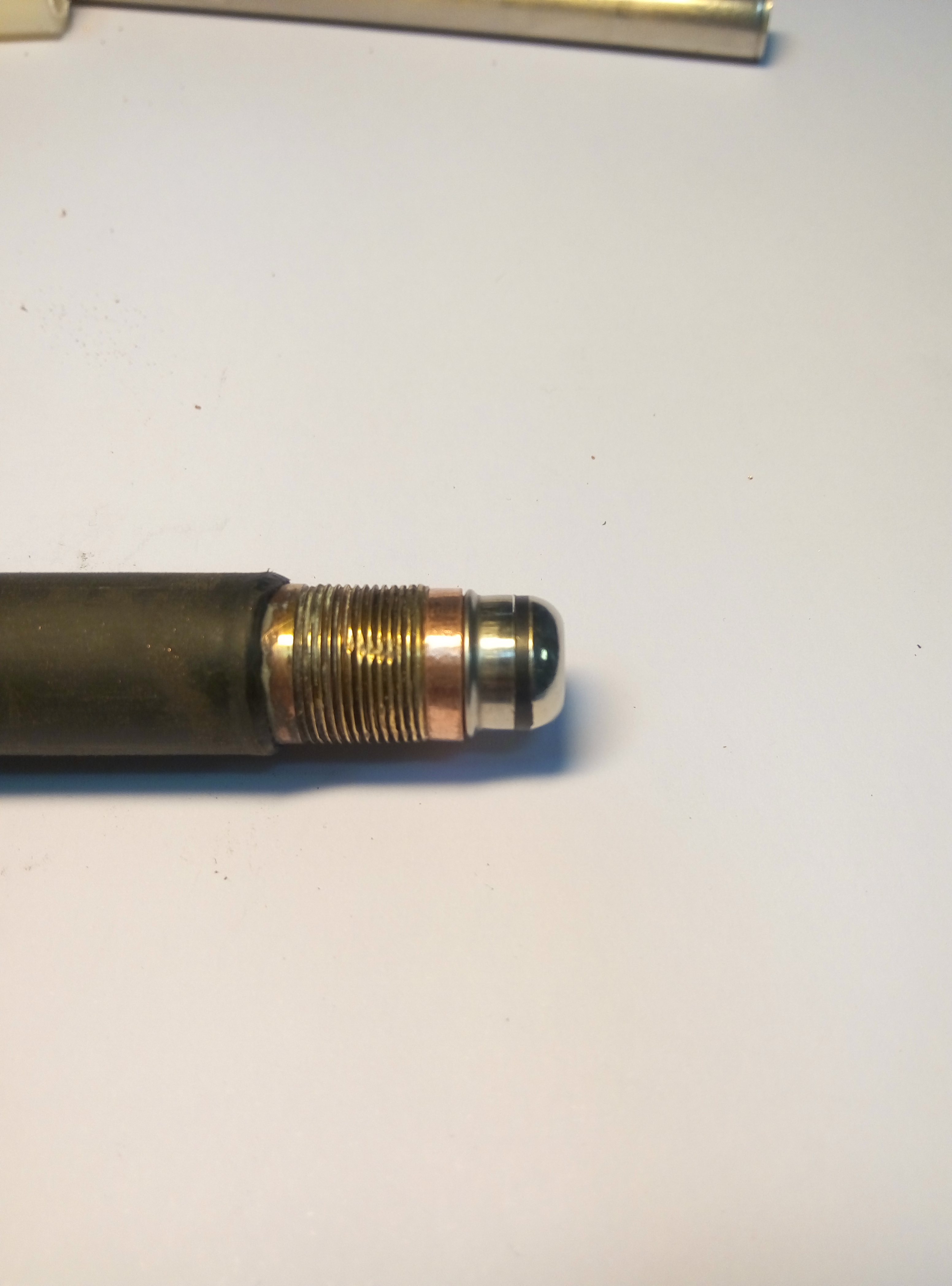

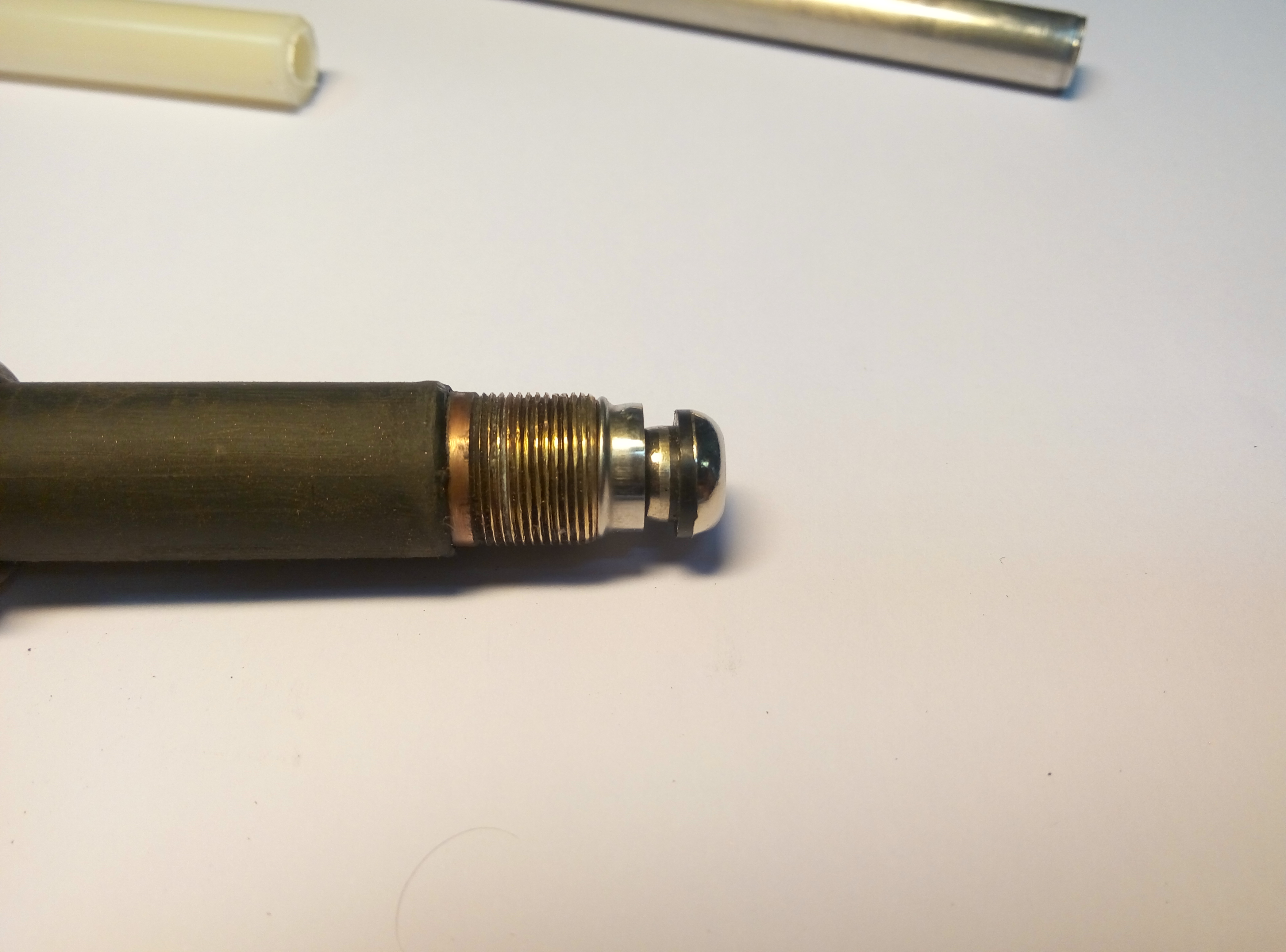

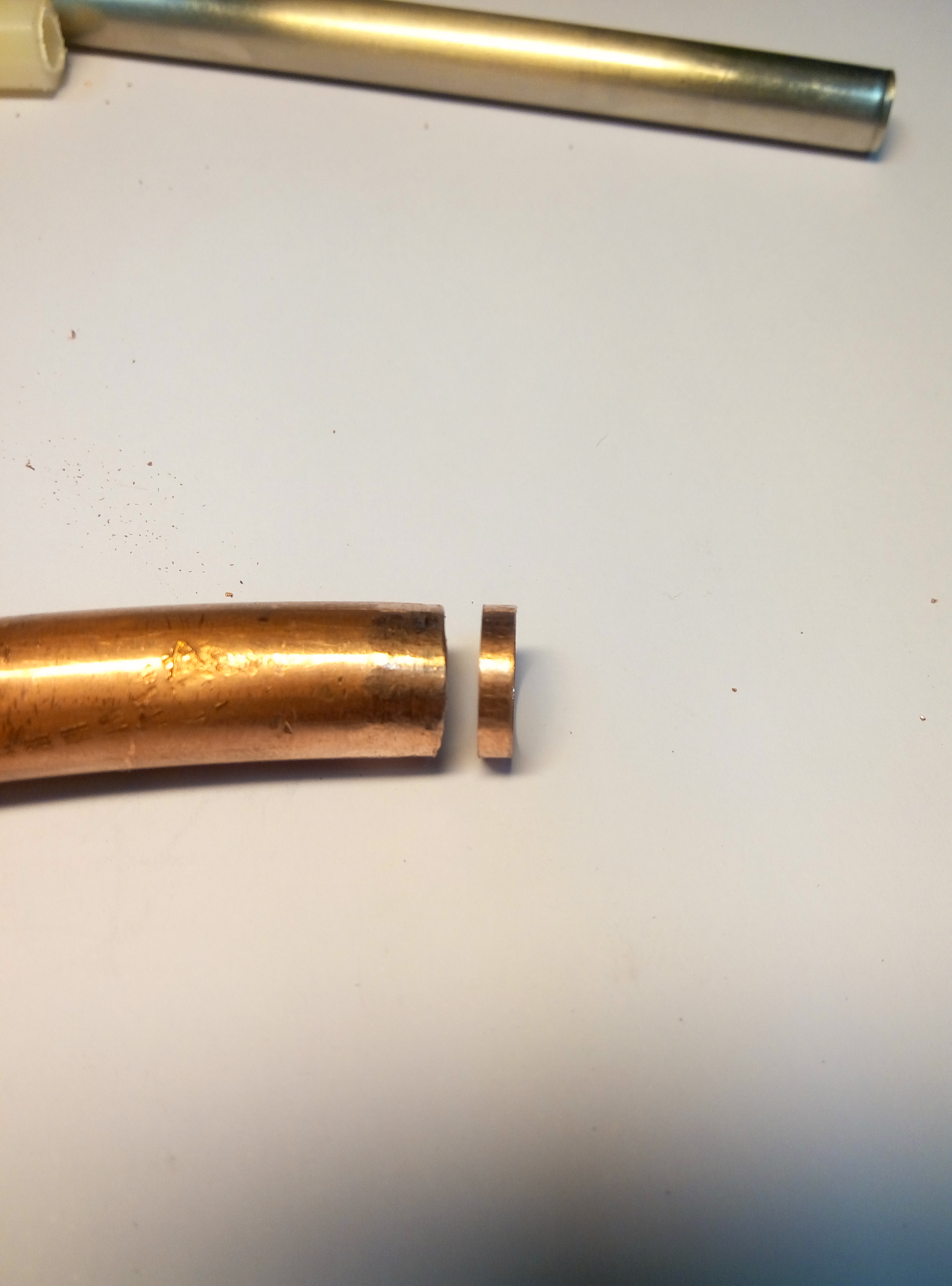

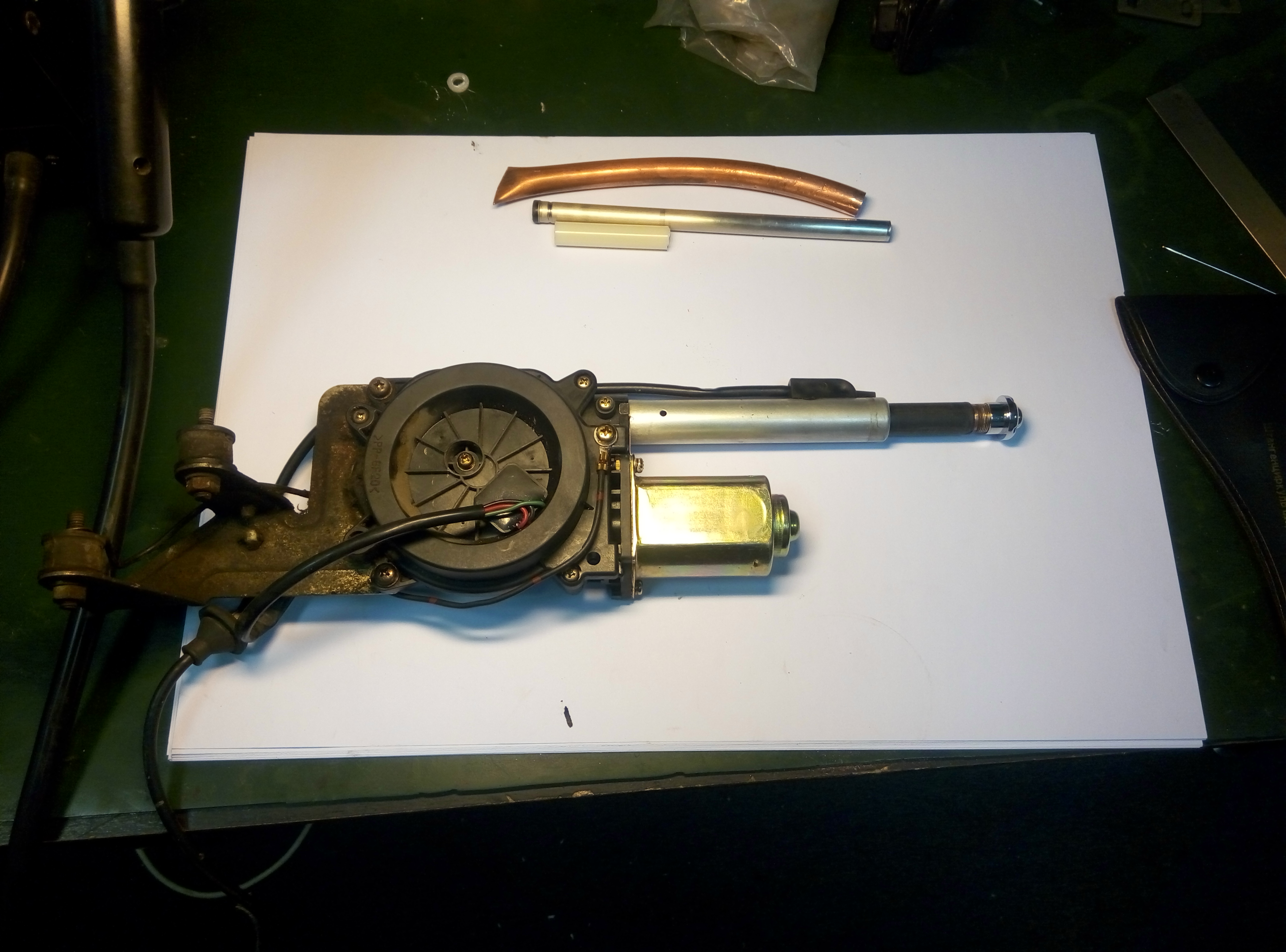

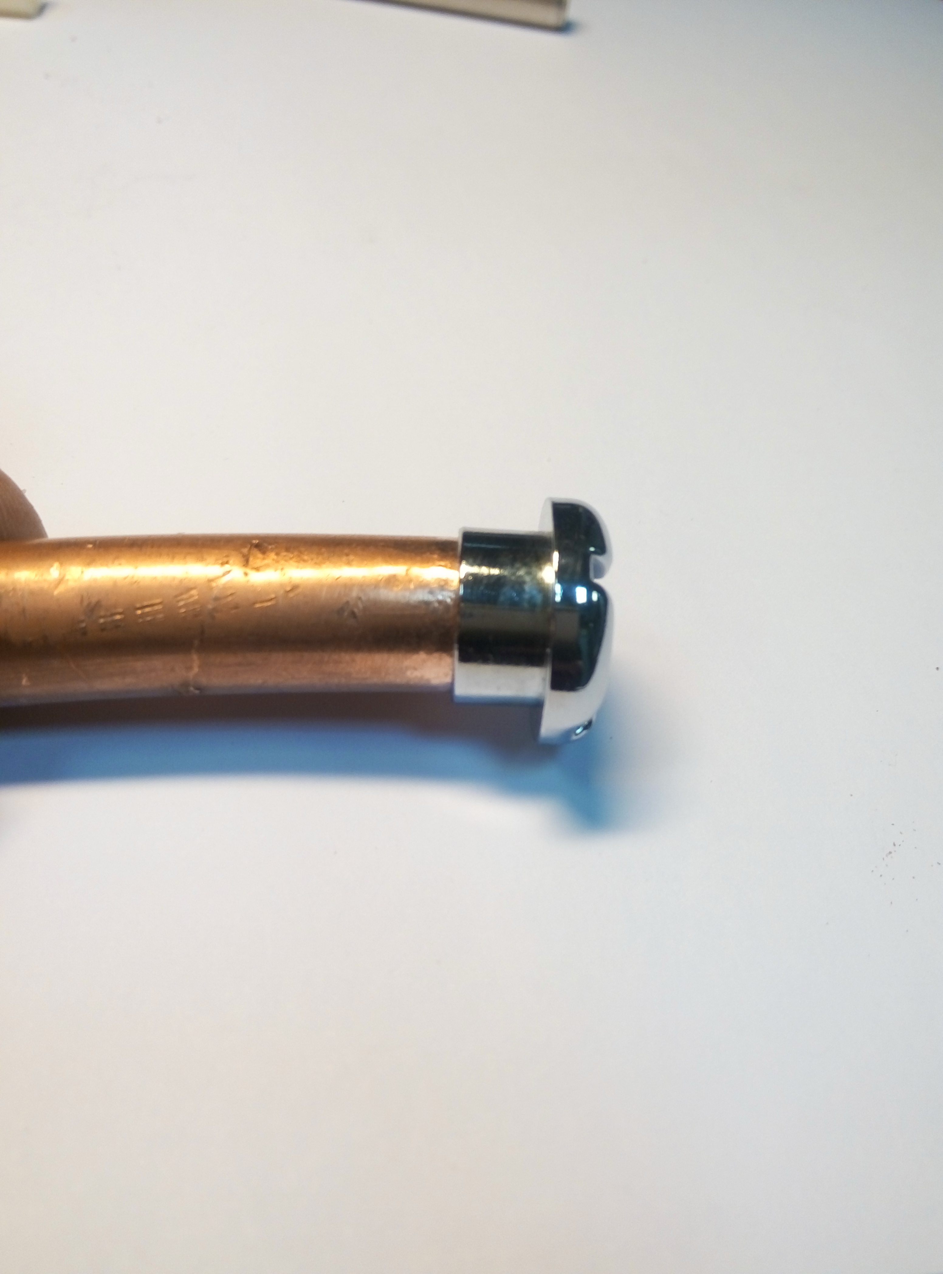

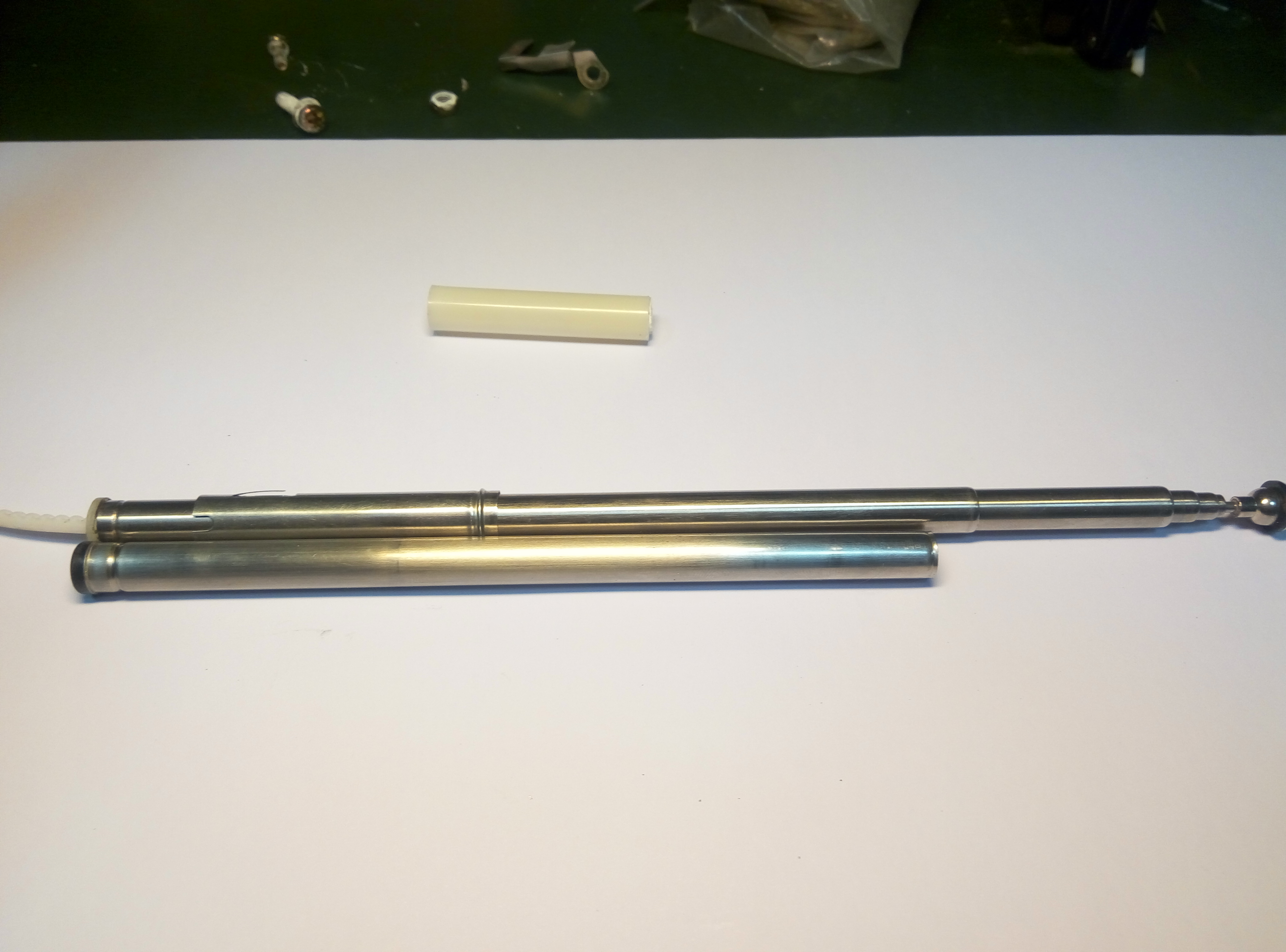

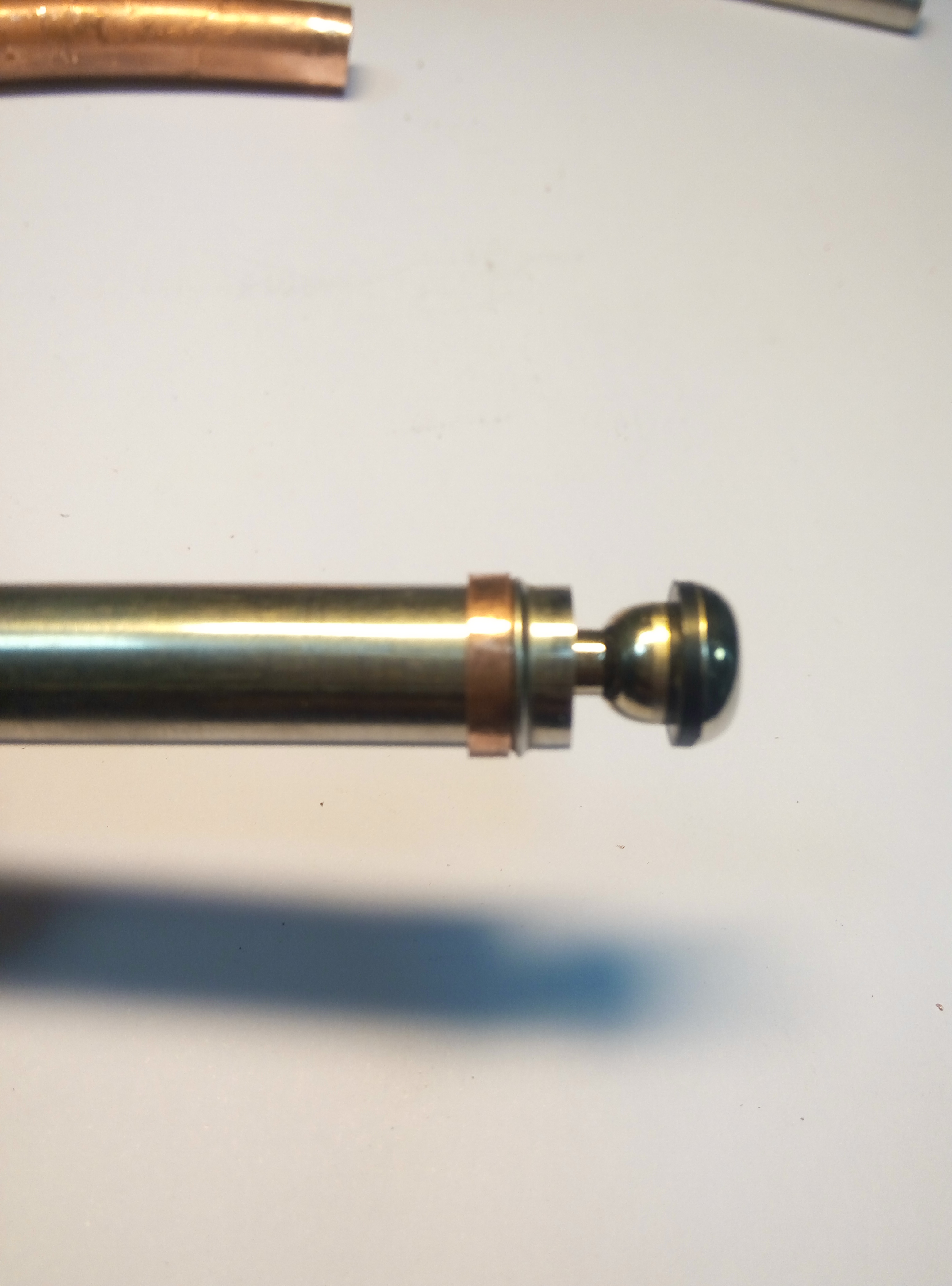

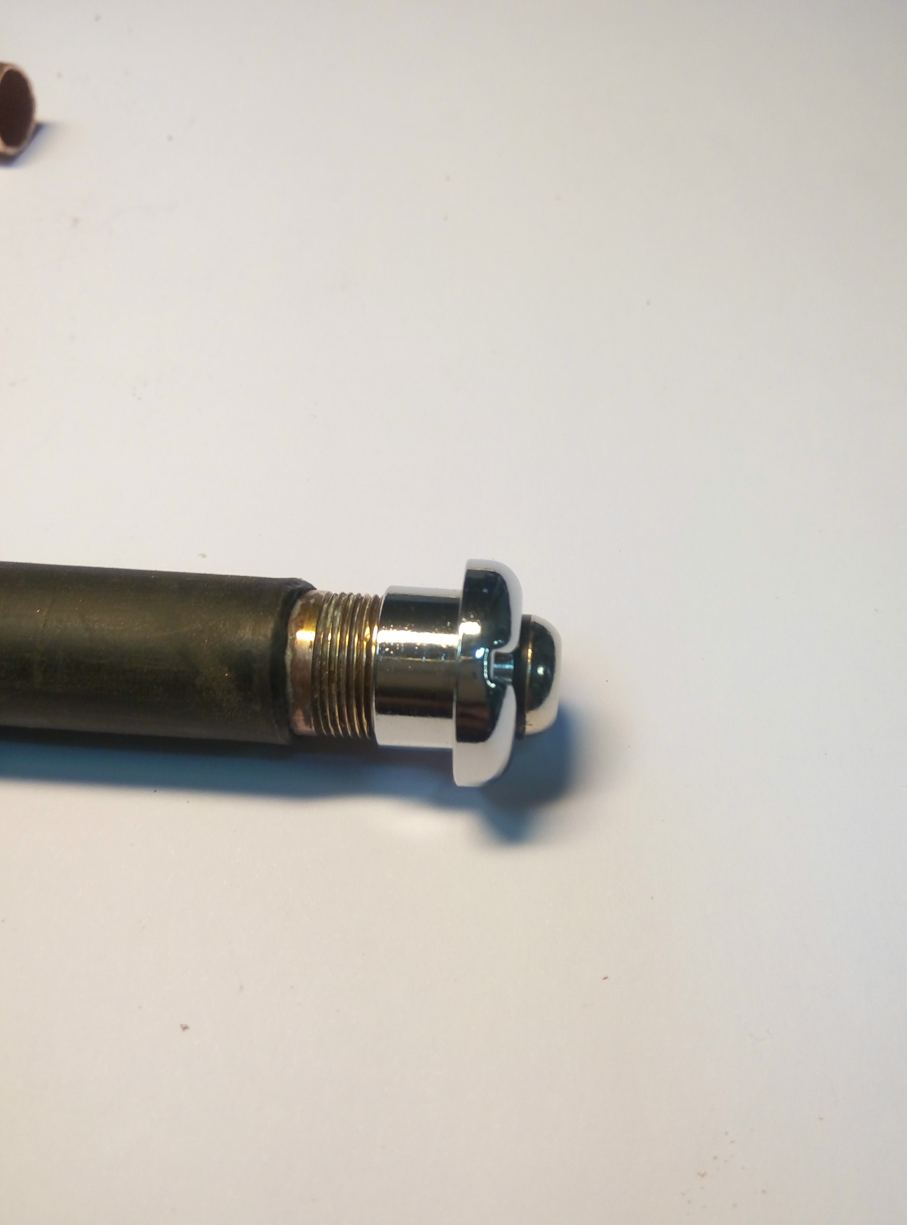

решил вот реанимировать выдвижную. полштыря обломилось и уехало вовнутрь, вдобавок гайка была обломана.самое трудное было для начала сдуть гайку а потом выдернуть остатки штыря. неподвижная часть штыря ессесно наглухо закисла в корпусе.пришлось снять антенну целиком. разобрал, остатки штыря и зубчатого троса удалил. покупать новый оригинальный за 2-3 килорубля не поднялась рука, на али именно на спорта ничего нет, есть на паджерики разные и патруль. заказал: "Автомобильная антенна Мощность Телевизионные антенны мачты веревка для Mitsubishi/Pajero 2000 2001 2002 2003 2004 2005 2006 7 раздел" за 470 рупий. пимпочка наверху должна быть в виде "грибочка" а не цилиндрика и в основании пластиковая втулка, диаметр 11мм. естественно не подошла, была длиннее. аккуратно(не повредив зубчатый) отпилил пластиковую втулку в основании, оставив от нее 2 мм иначе штырь не будет стопориться в верхнем положении, в нее упирается неподвижное колено. все равно на пару мм торчала, пришлось искусственно "выдвинуть" неподвижное колено штыря, туго одев на на него проставку в виде медного колечка d11/12,5 h3мм. соответствующую проставку пришлось и на гаечку d внутр 15 h 3 мм. для медного колечка использовал кусок медной трубки 12-13 мм (достался от кондейщиков, пришлось обтачивать, чтоб в гайку пролезала) для проставки на гайку -отрезал от маталлопластовой трубки на 1/2 дюйма. гайку покупал в изнексте-экзисте за 100 рупий.зубчатый не подрезал. собралось идеально.
не знаю как оригинал (в руках не держал), а вот китайская реплика показалась немного разболтанной, с люфтом. внутрь тотал керан ХS80, неподвижное колено и латунную втулку внутри смазал густо литолом.

упс. чета фотки загрузились в обратном порядке

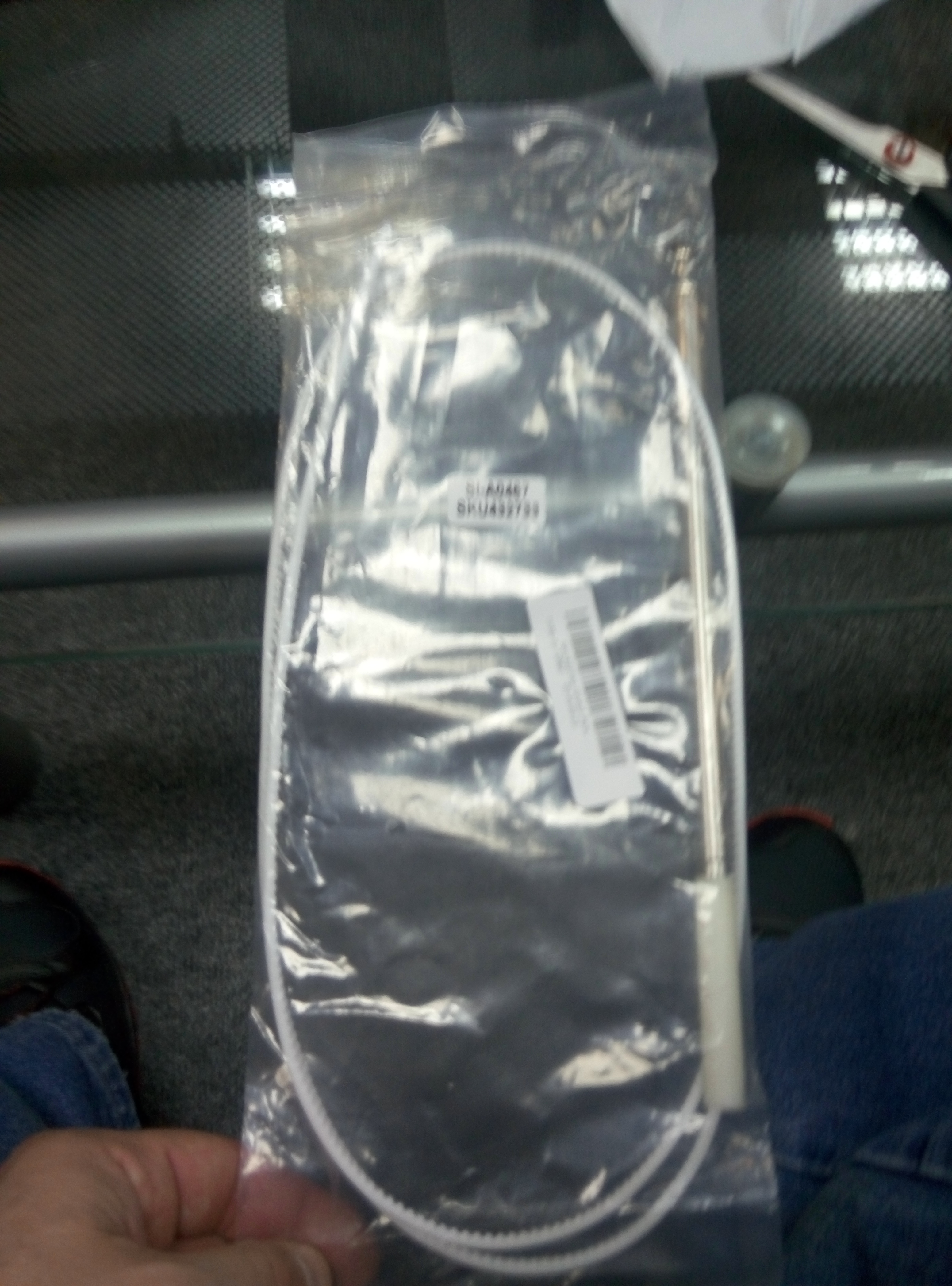

штырь из китая пришел просто в непрозрачном целофановом пакете, фнутри пакет ноунейм со штырем

гайка у меня изначально обломана была, сковыриваешь черный пластик, стачиваешь аккуратно остатки гайки, закисает обычно 7-ое звено, я выдернул постепенно все 6 звеньев, выдвинув при этом зубчатый хлыст, когда осталось только 7 звено, перепилил его утолщение сверху и постепенно скрутил его, забивая сверху тонкое острое шило между корпусом и оболочкой, превратив из круглого в вогнутое. постоянно поливая жидким ключем
