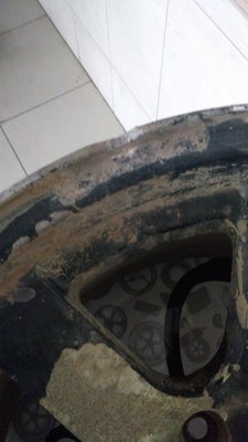

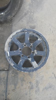

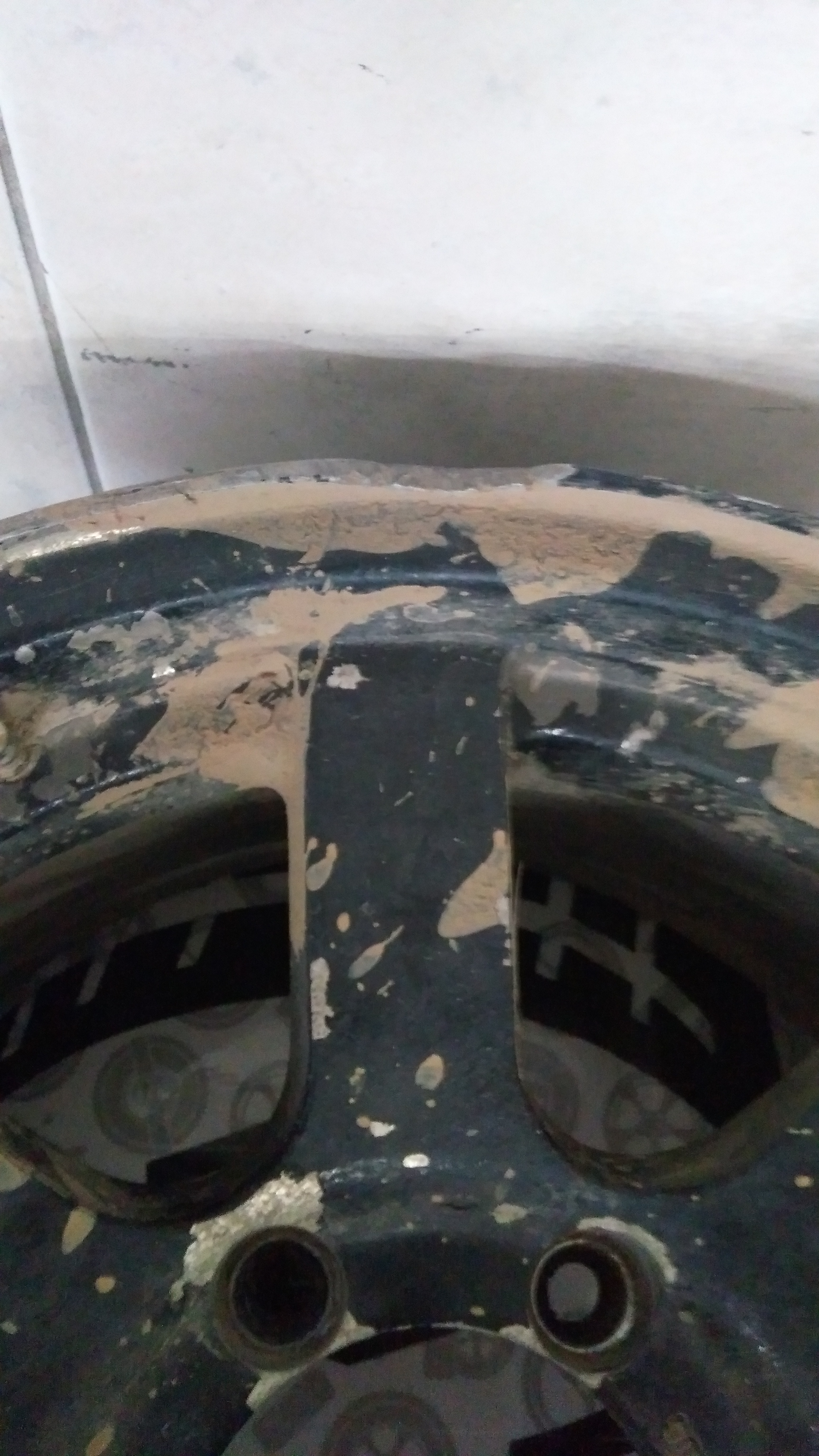

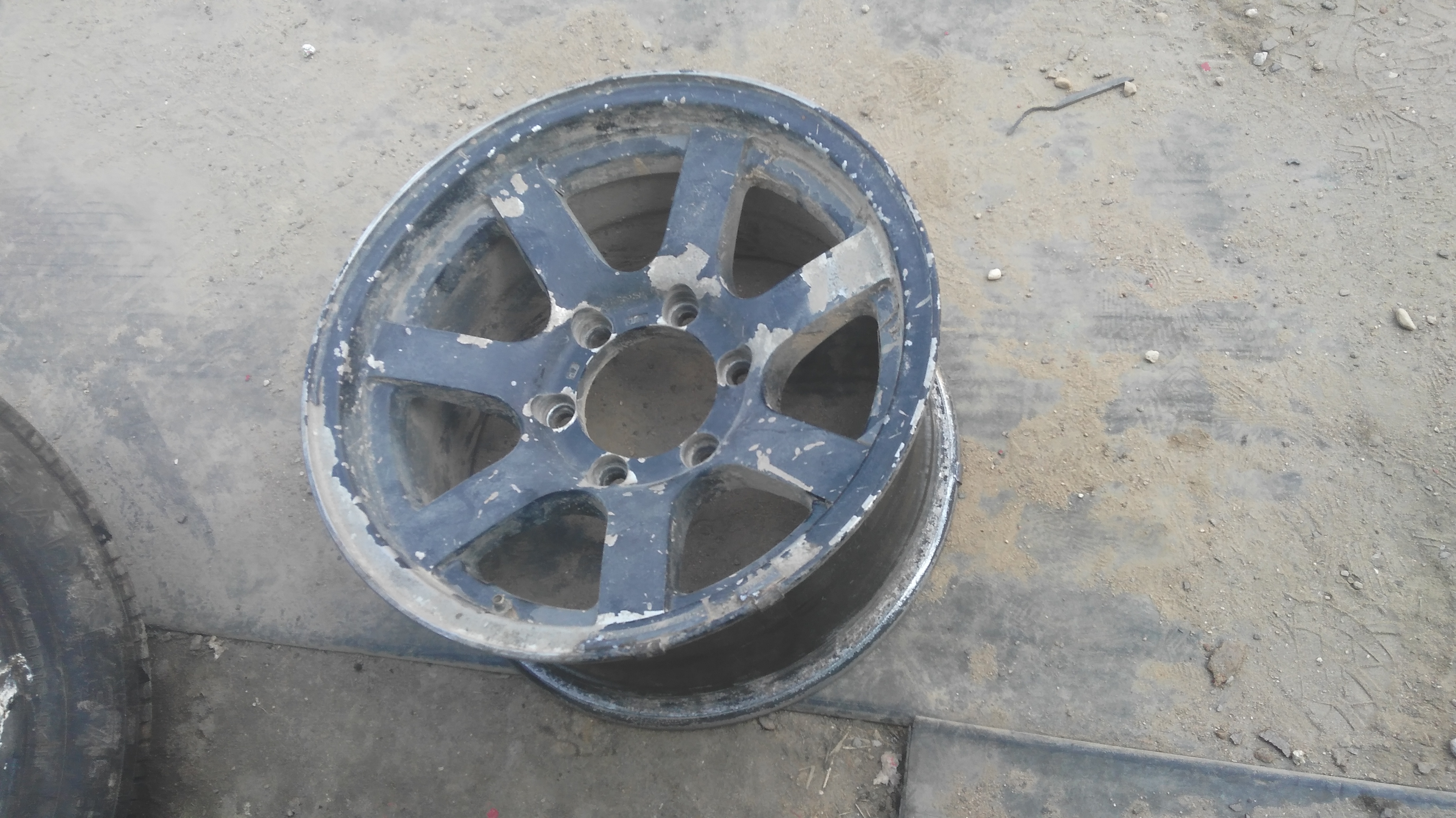

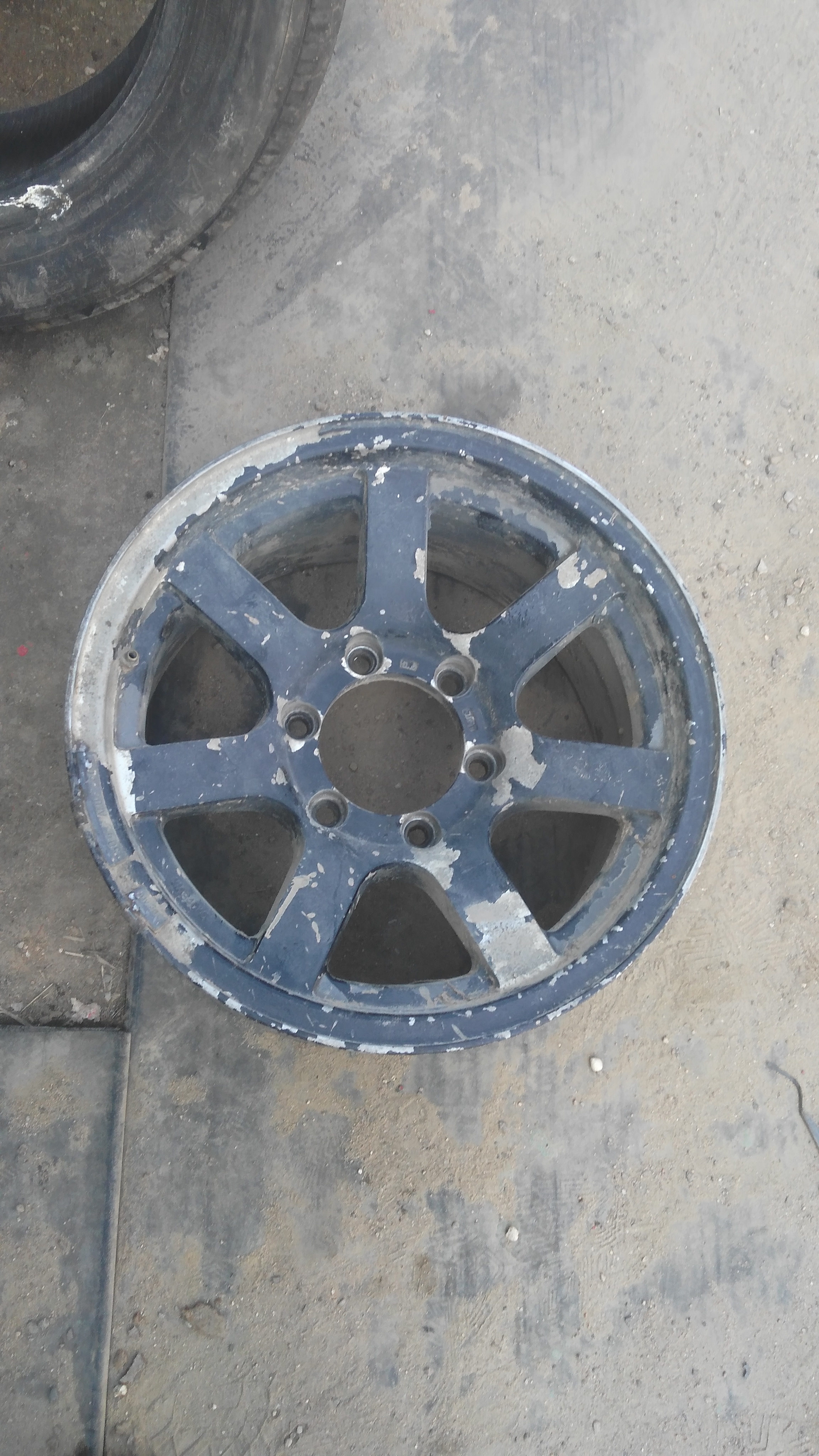

Надоели штамповки. Вид грустный, следы ржи поперли.
По случаю прикупил у Печи, здесь, на форуме, диски. Лохматые прелохматые. В том смысле, что геометрия - огонь, а вот внешний вид не фонтан: облезли, их зачем-то в черный цвет пыльнули, но они опять облезли.
Три диска при этом в шоколаде, на одном два скольчика по буртику.
Диски отпер в Профшинсервис, есть у нас такие ребята на форуме. Они чутка поохали, но в работу взяли.
Что могу сказать. Место ремонта так и не нашел...

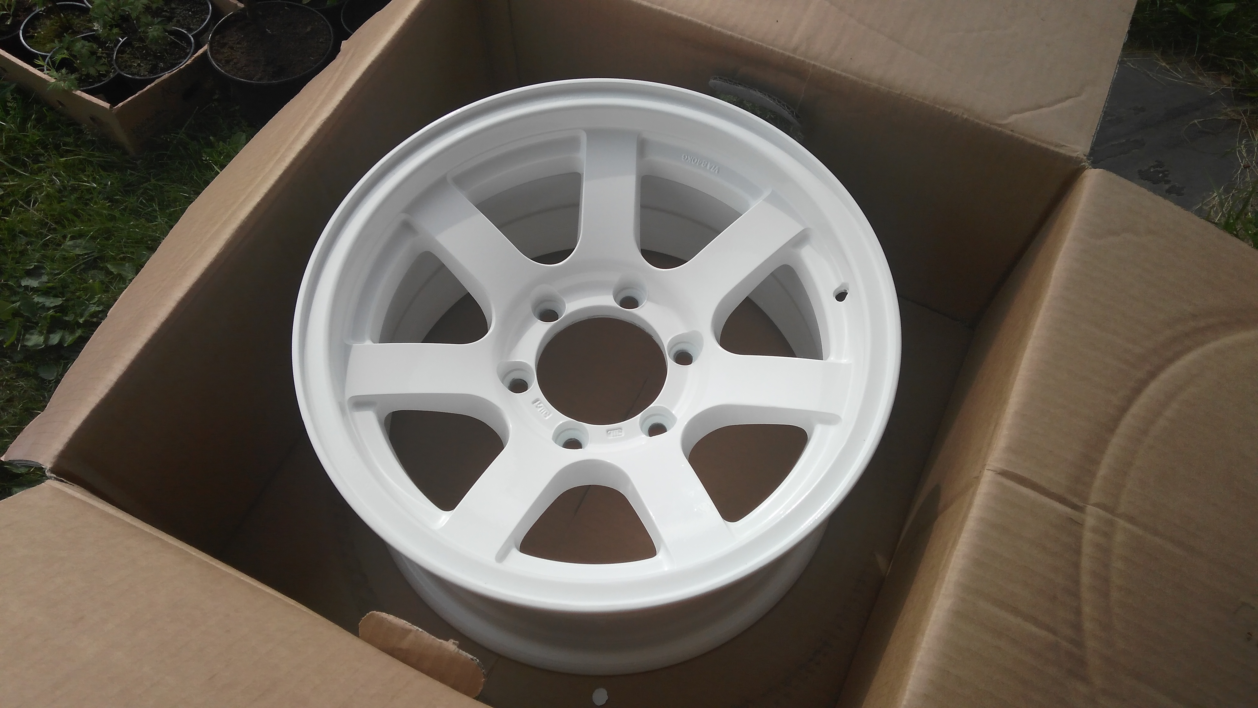

Вот что получилось в итоге. Одна беда. Машина на даче, а до ближайшего шиномонтажа два поста ГАИ, пока сомневаюсь, ехать или выждать, хотя примерить не терпится... )))

ДМИТРИЙ 618 писал(а):Започем старые восстановил?
На круг, с покупкой самих дисков, двенадцать.
При этом это изначально хорошие, фирменные японские диски, при всем моем уважении к КиК. )))

Гурон писал(а):...рассказ очень интересный, афтар владеет художественным словом. Но вот интересно, а скокаж стоило сие чудо, и скока было потрачено на реинкарнацию....??
Дык вот ровно предыдущее сообщение - общий бюджет 12.000 рублей без каких-то копеек.
Если конкретизировать сумму, то диски были куплены за баснословные 5 тыр.
И вот казалось бы - глядя на их исходное состояние, я первый сказал бы, что их место в утиле. Ан нет - вон как жизнь распорядилась, побегают и еще как! ))

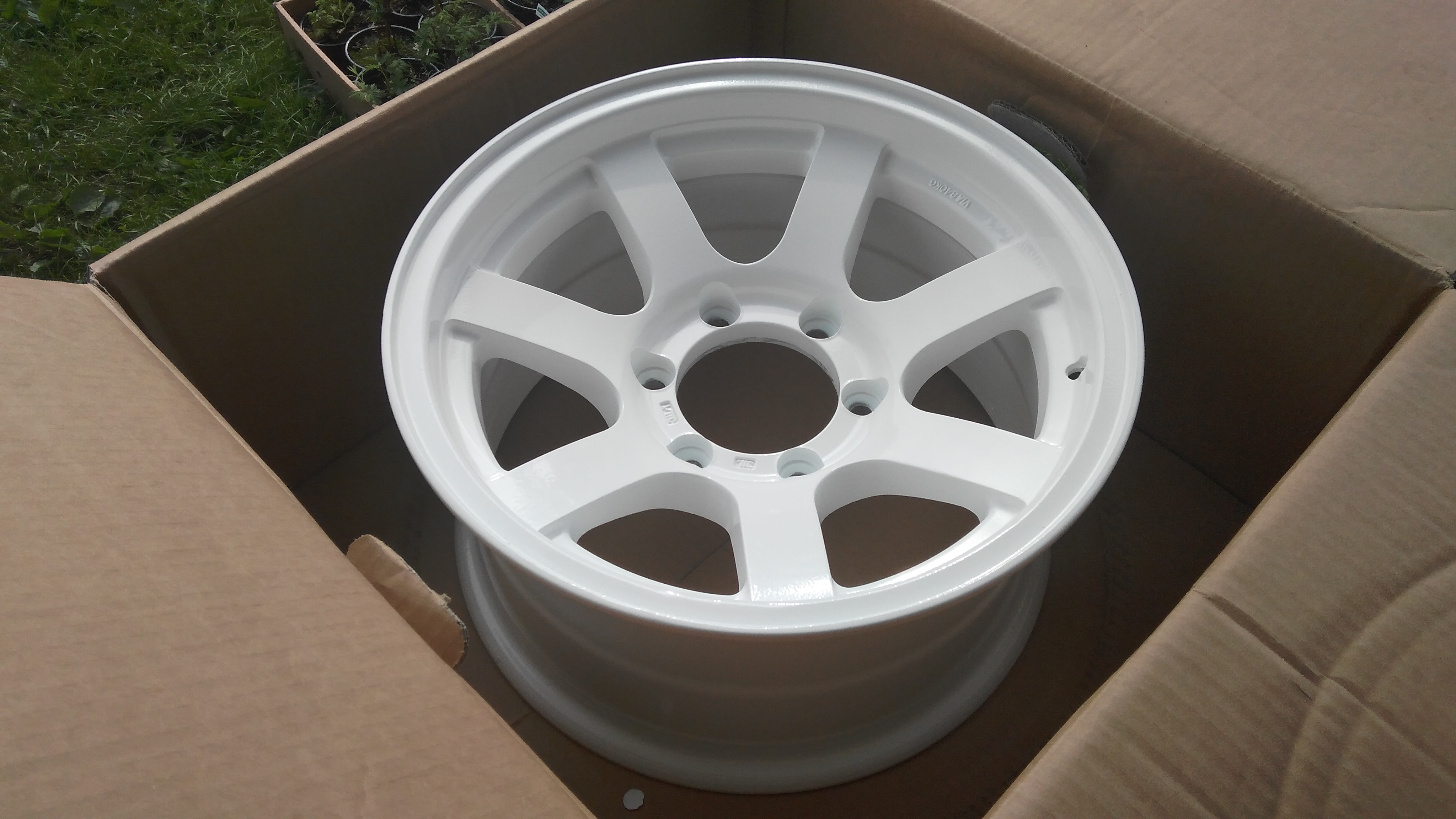

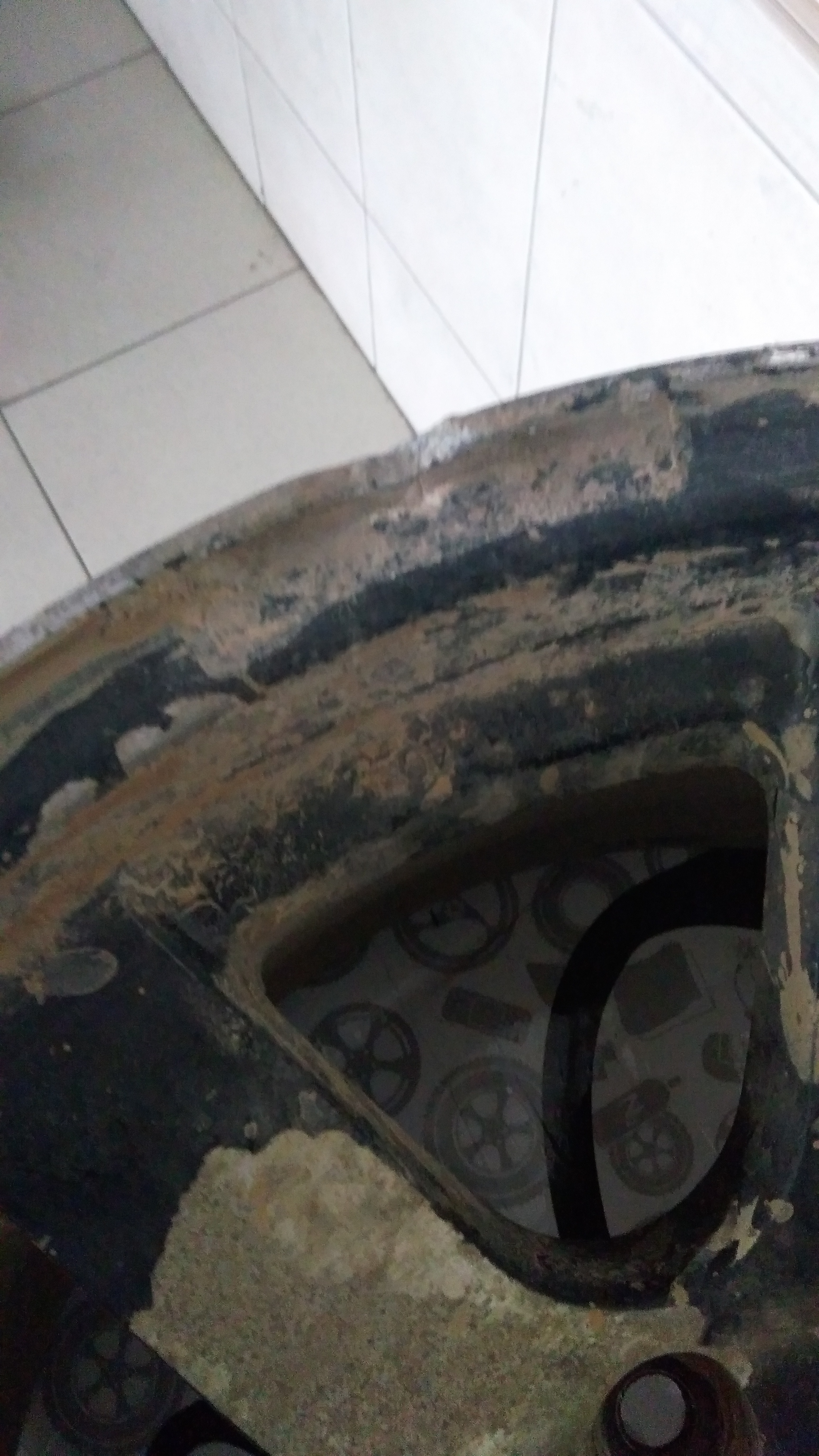

Сейчас я буду рассказывать, как нужно правильно красить колесные диски.
В целом это не сложно.
Берем диски, отслужившие верой и правдой лет эдак шесть на грязевой резине. Вздыхаем, рассматривая старые и новые шрамы и следы ржавчины...
Тщательно вышкуриваем диски грубой шкуркой, затем обрабатываем специальным преобразователем ржавчины. Получаем вот такой результат:
Согласитесь, стало гораздо лучше?
Теперь пора переходить к покраске.
Сперва снова зачищаем диск, как этого требует инструкция к преобразователю ржавчины. Обезжириваем поверхность. Затем используем стойкий акриловый грунт. Для того, что бы потом лучше было видно, как укрывается краска, грунт берем светло серый. Дав высохнуть, покрываем акриловой краской, позиционирующейся как краска именно для колесных дисков. Диски были белыми - ими и остаются, то есть краску используем белую глянцевую.
Теперь внимательно любуемся на результат труда, понимаем, что все сделанное облетит уже к середине зимы, радуемся, что время убито только на один диск, а не на весь комплект, чертыхаемся и грузим все диски в багажник после чего отвозим к специально обученным людям, которые понимают что делают, используют порошковую краску, а не акрил, дают гарантию на свою работу.
И вот - встречайте результат:
Попутно везем туда диск, купленный на запаску к летнему комплекту:
Получаем результат:
Теперь вы знаете, что красить колесные диски совсем не сложно... )))
