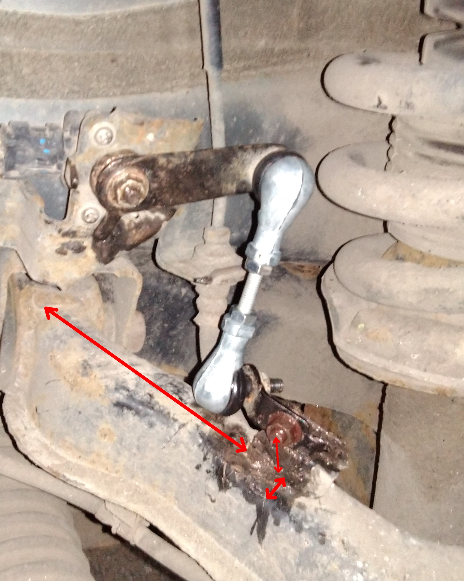

Gudvinodua писал(а): 08 янв 2025, 13:01 https://www.drive2.ru/l/575415392697058111/
К сожалению, тут не описаны размеры, которые я отметил на фото, которое приложил. Если кто будет снимать переднее и заднее левое колесо, померьте пожалуйста.

Google, а в чем проблема ? Если обломило кронштейн от рычага , то он кажись отдельно есть. Сзади 100% на гайке , я новый ставил. Спереди не присматривался

Gudvinodua писал(а): 23 янв 2025, 02:12 а в чем проблема ?

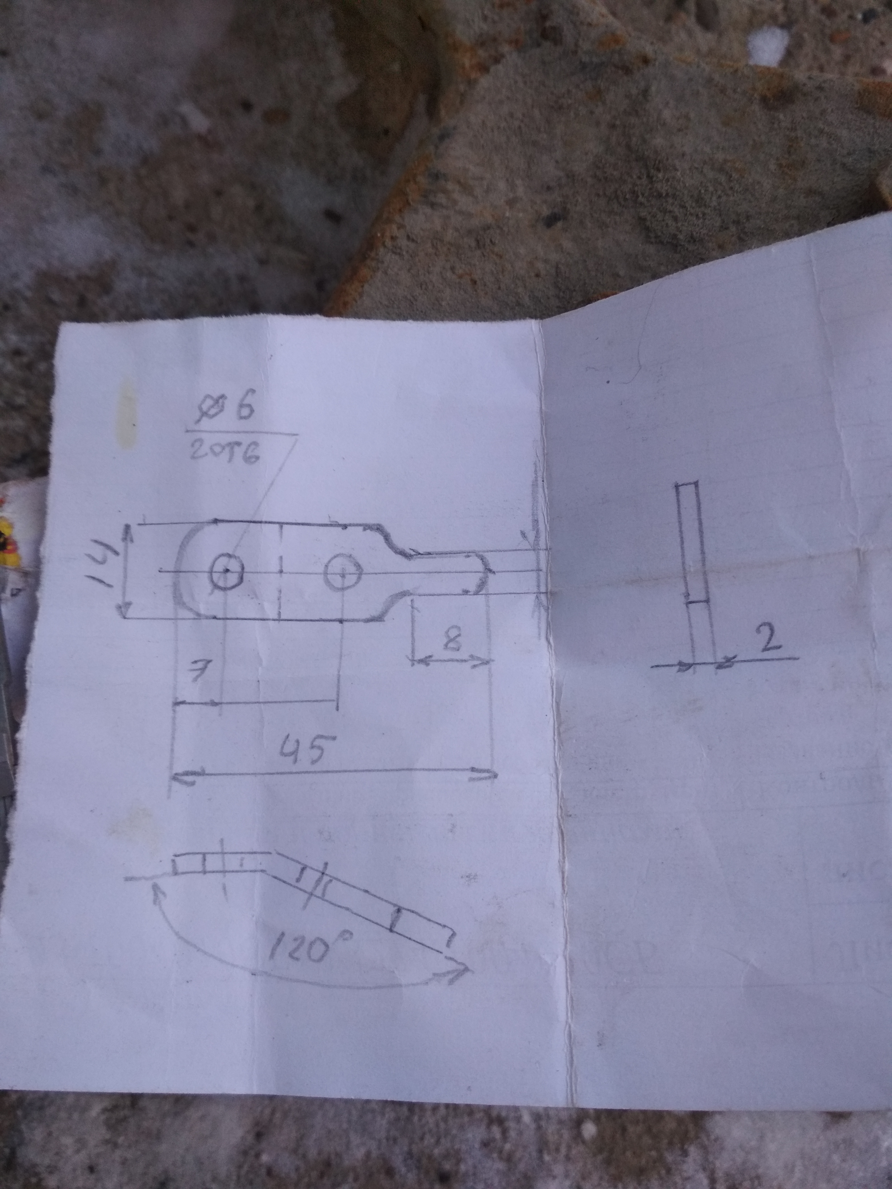

Проблема в том, что у меня отгнил кронштейн, за который держится тяга. Я ведь правильно понимаю, что ухо чуть выше/чуть ниже и будут погрешности в корректоре? Хочу приварить недостающее ухо, нужно знать его размеры и позицию на рычаге

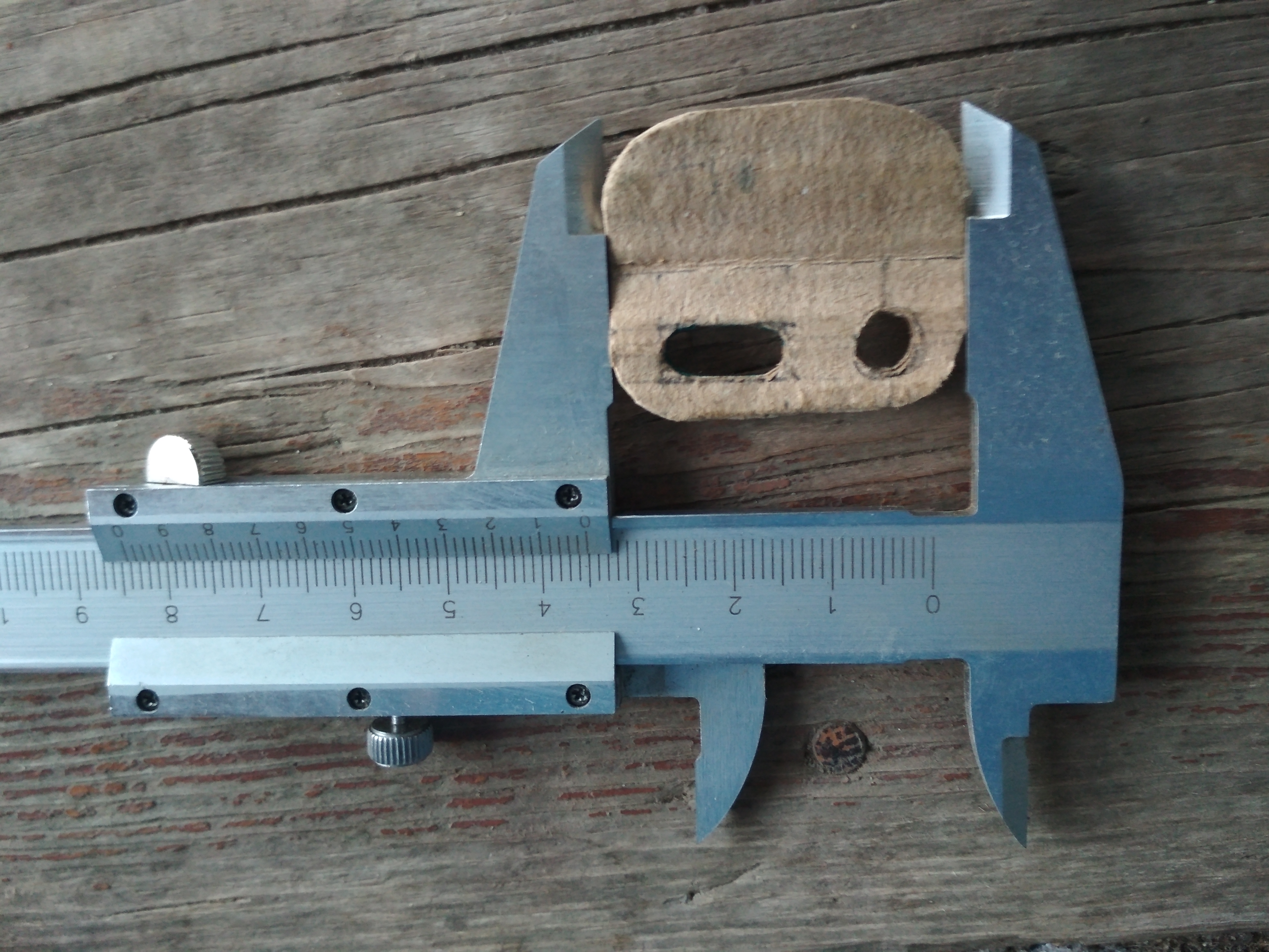

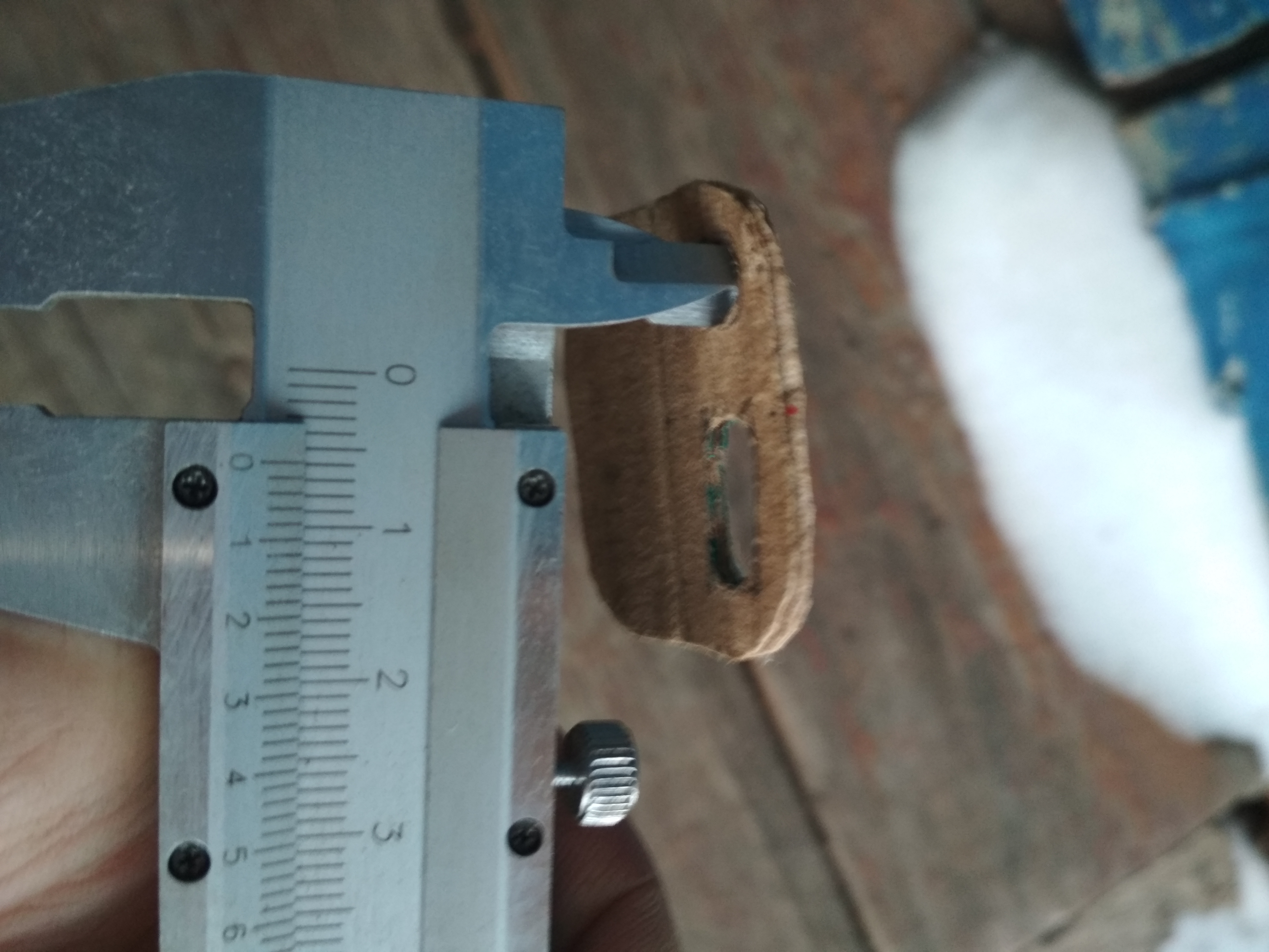

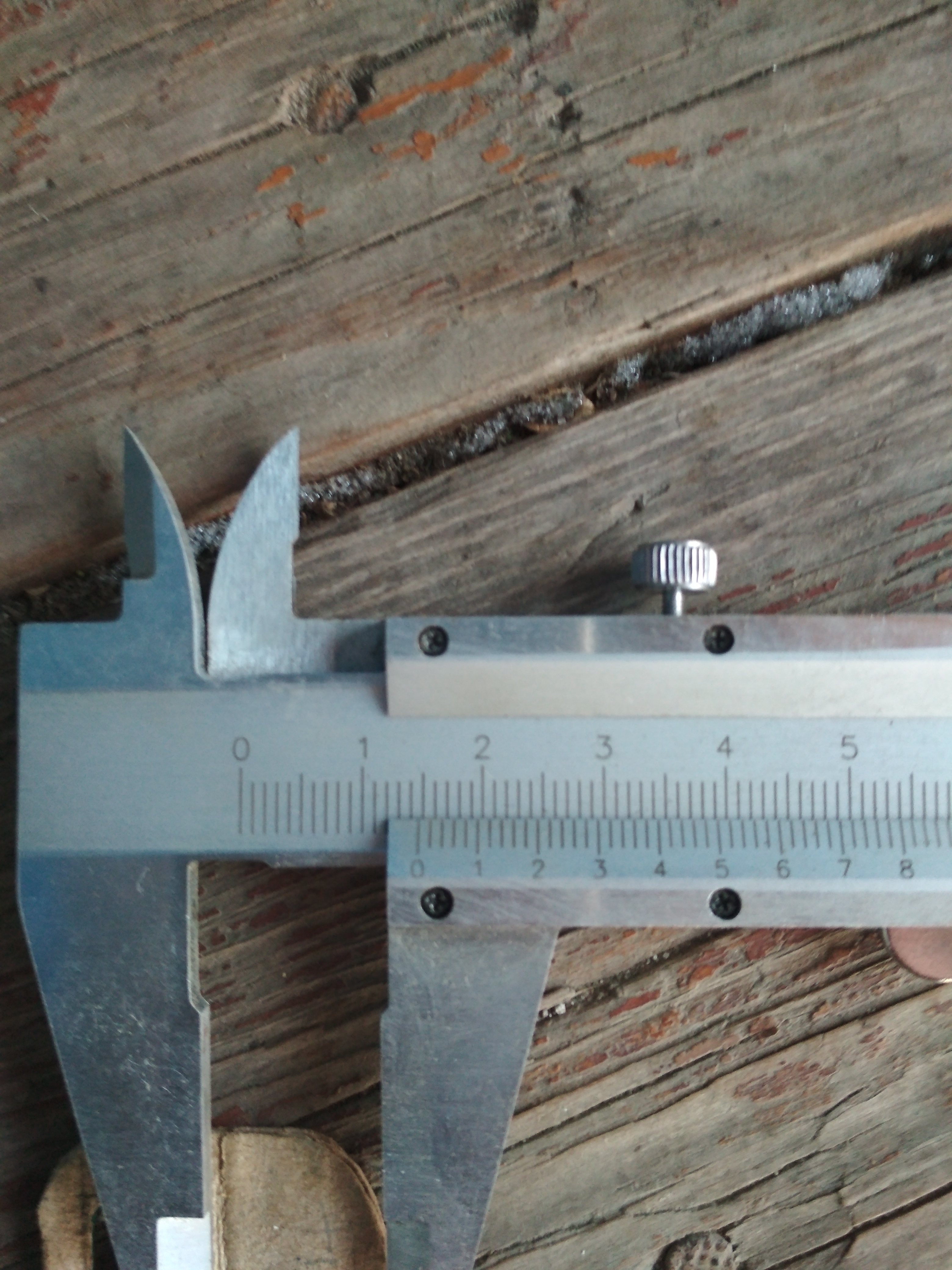

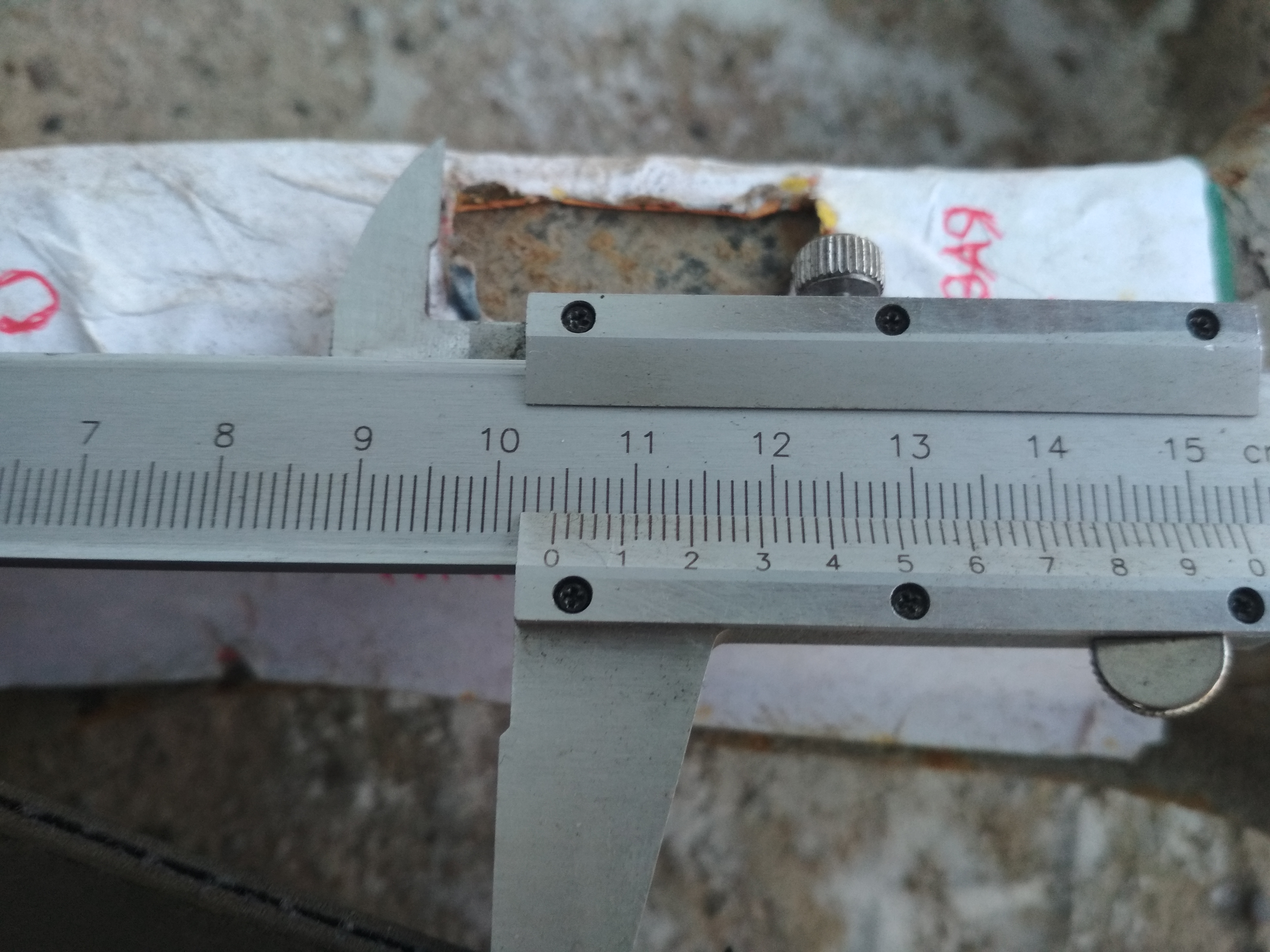

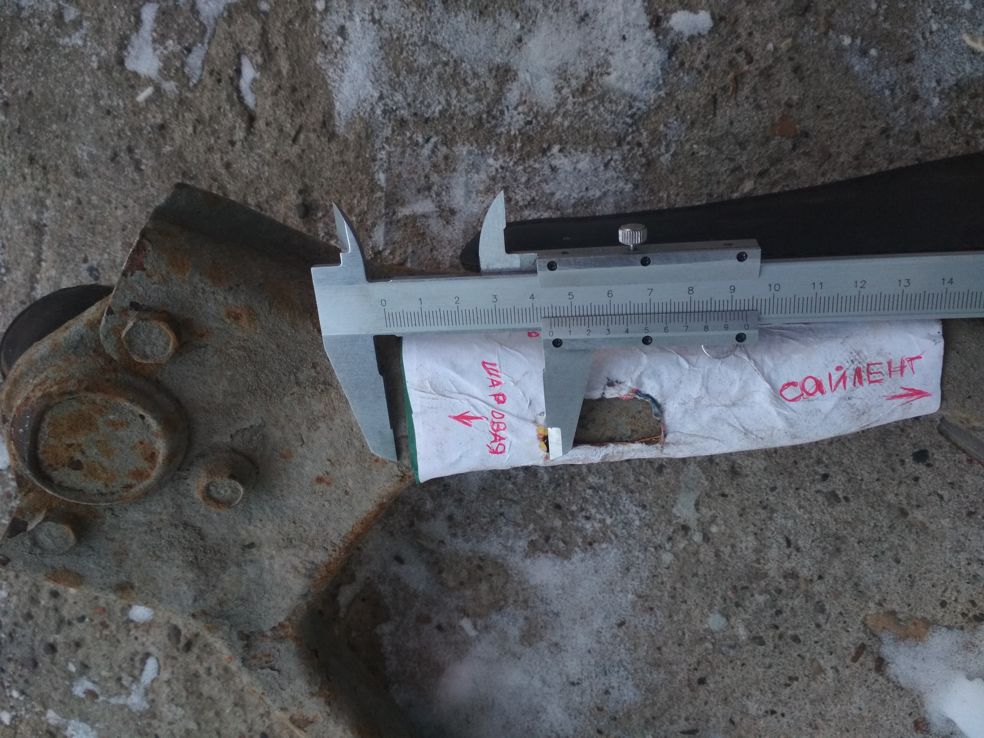

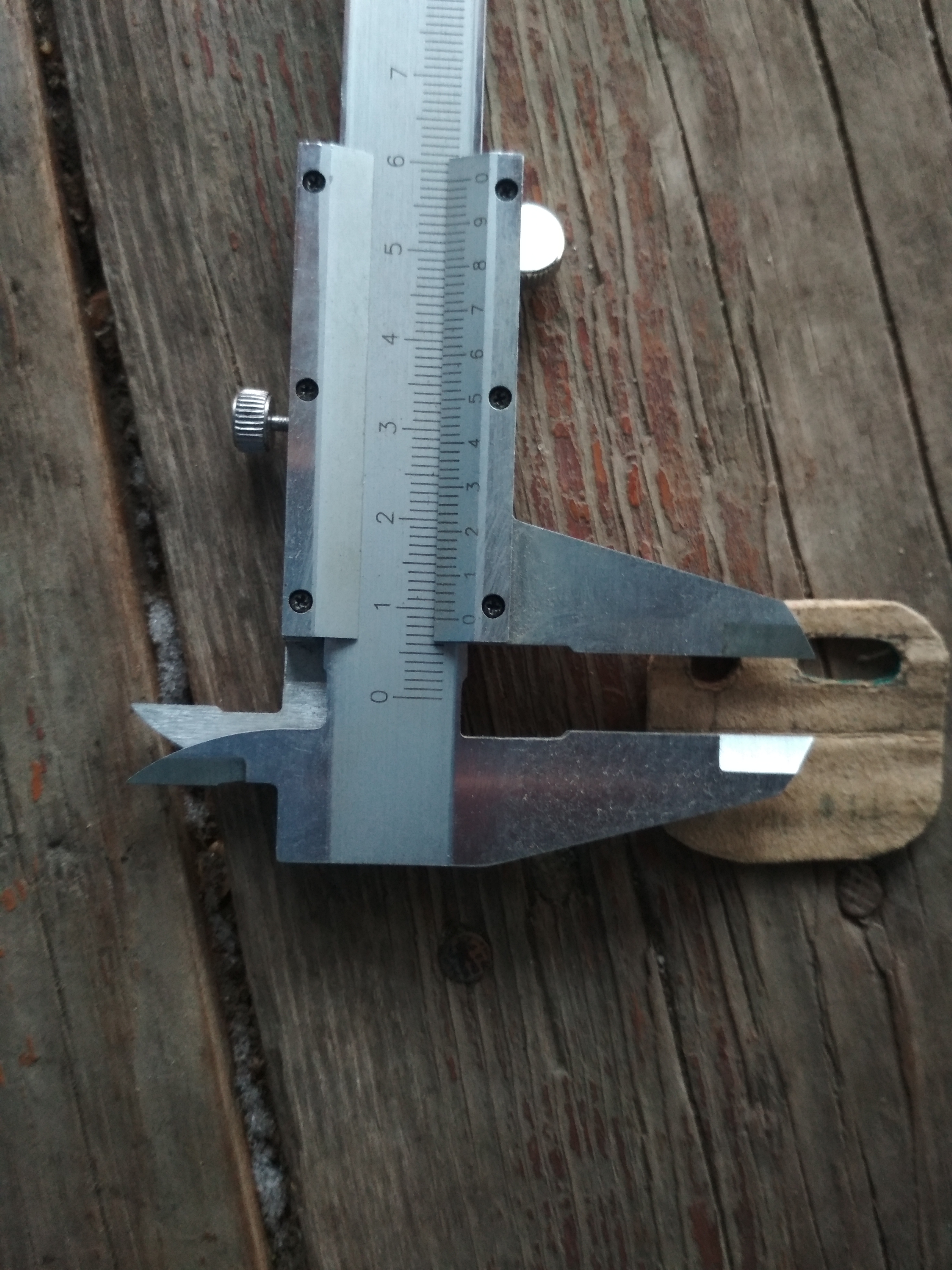

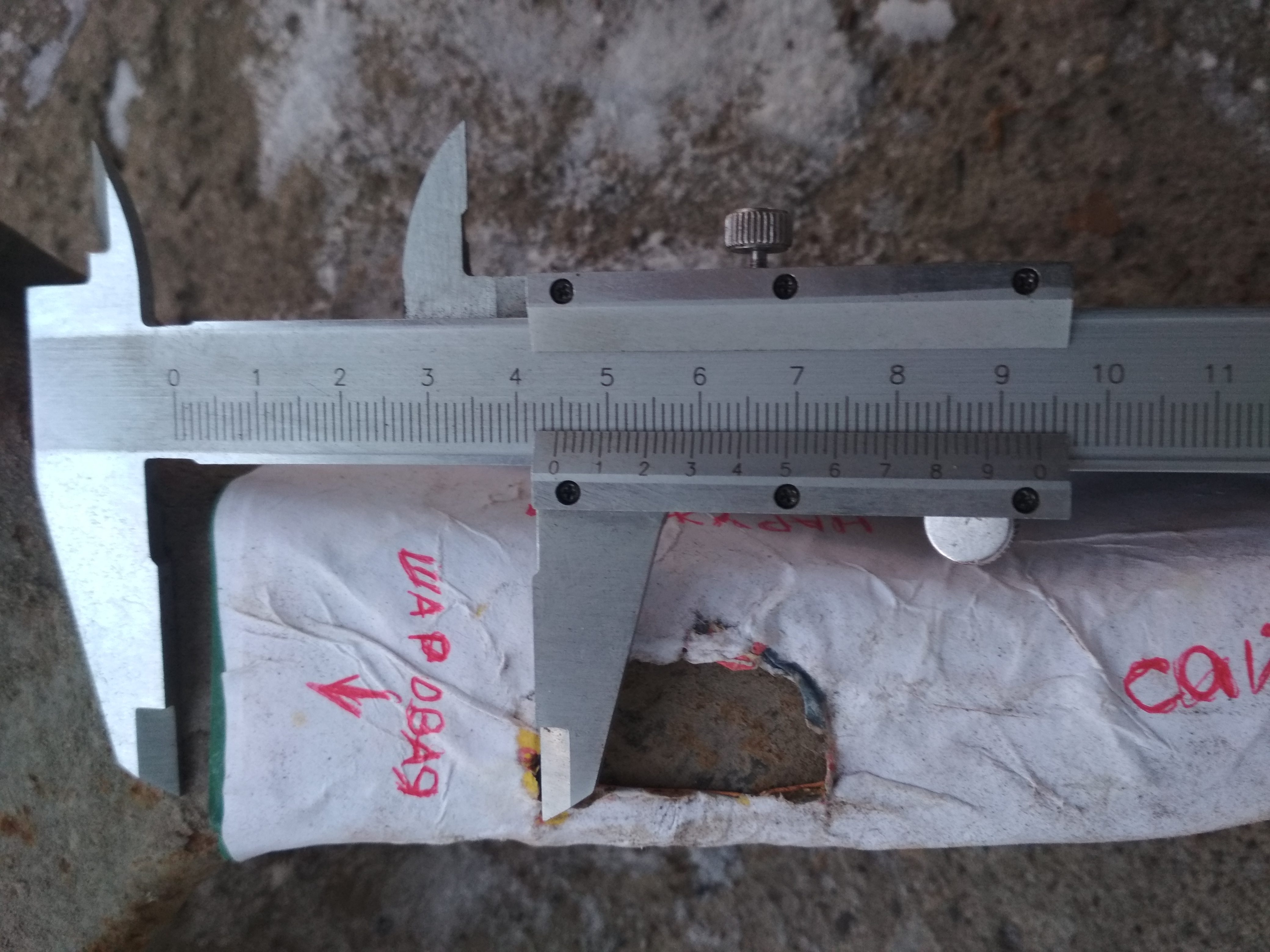

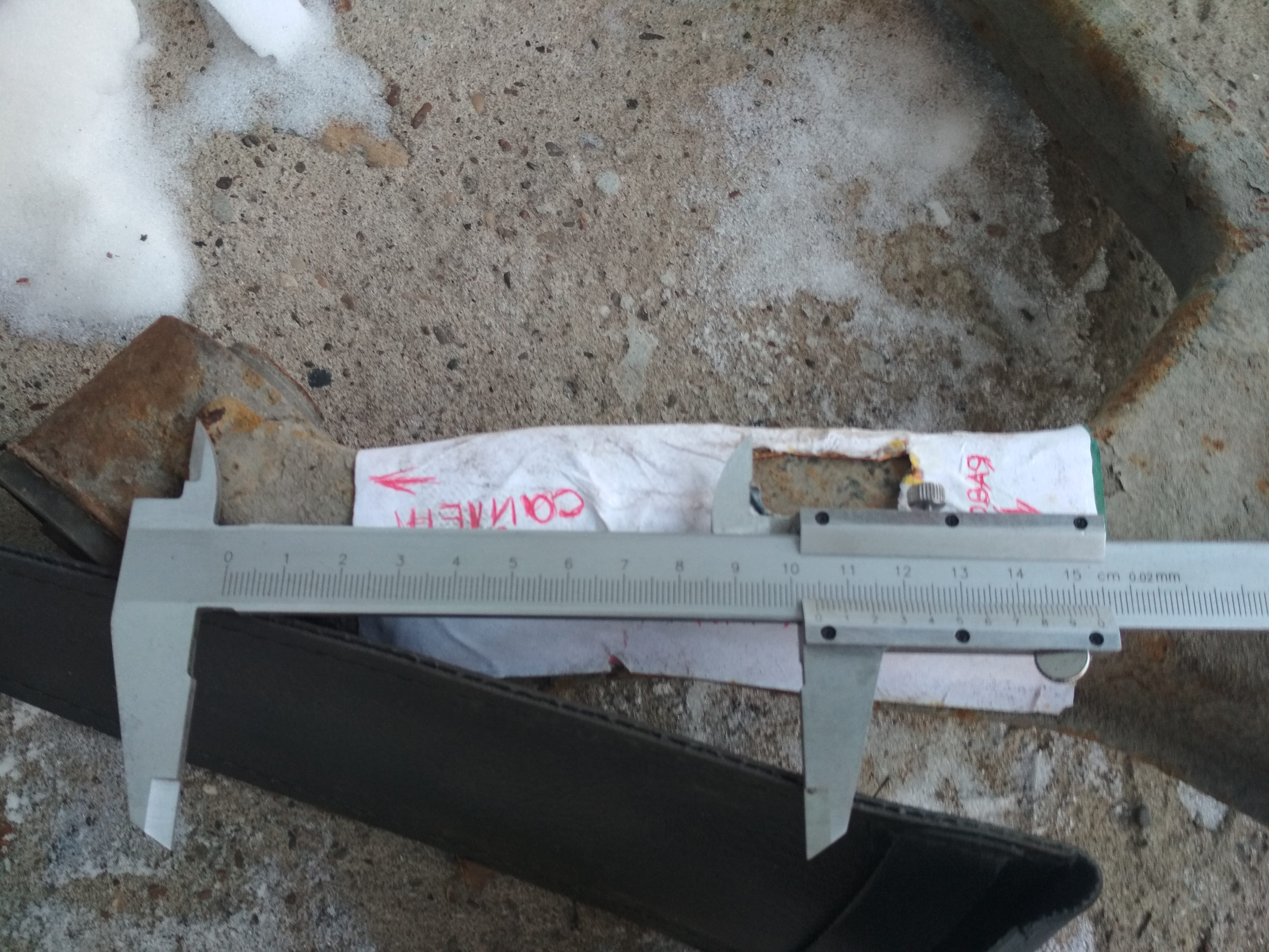

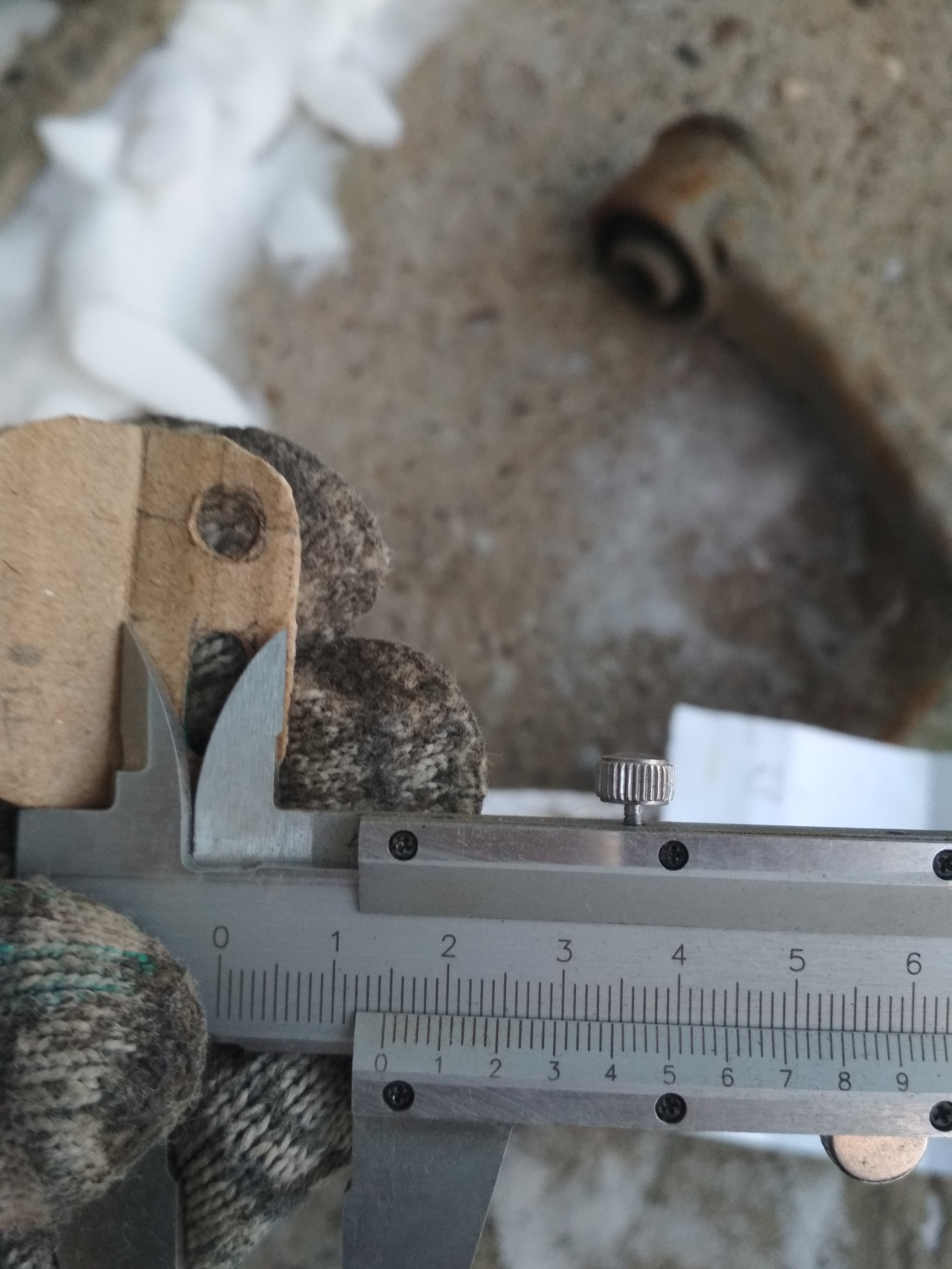

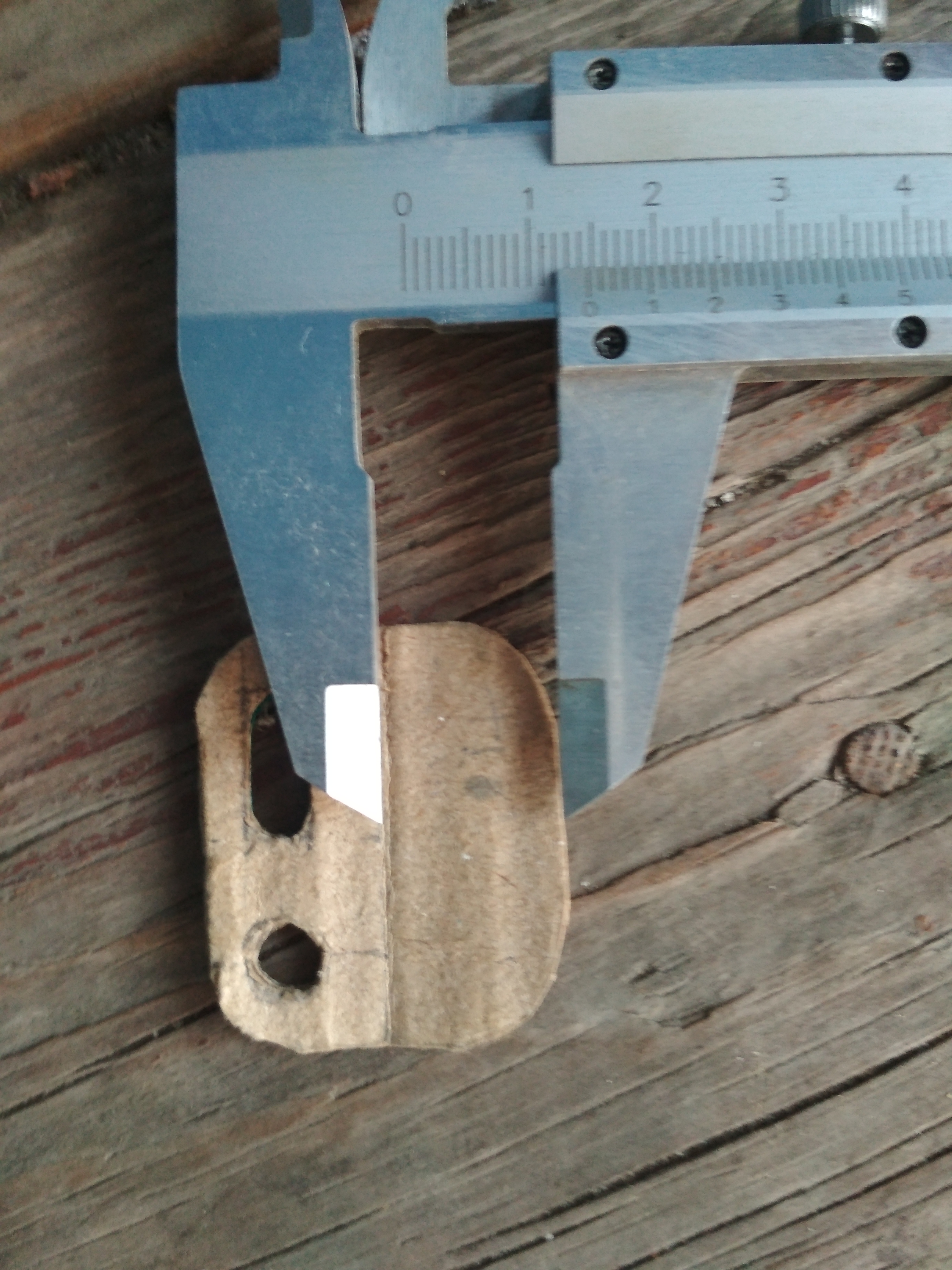

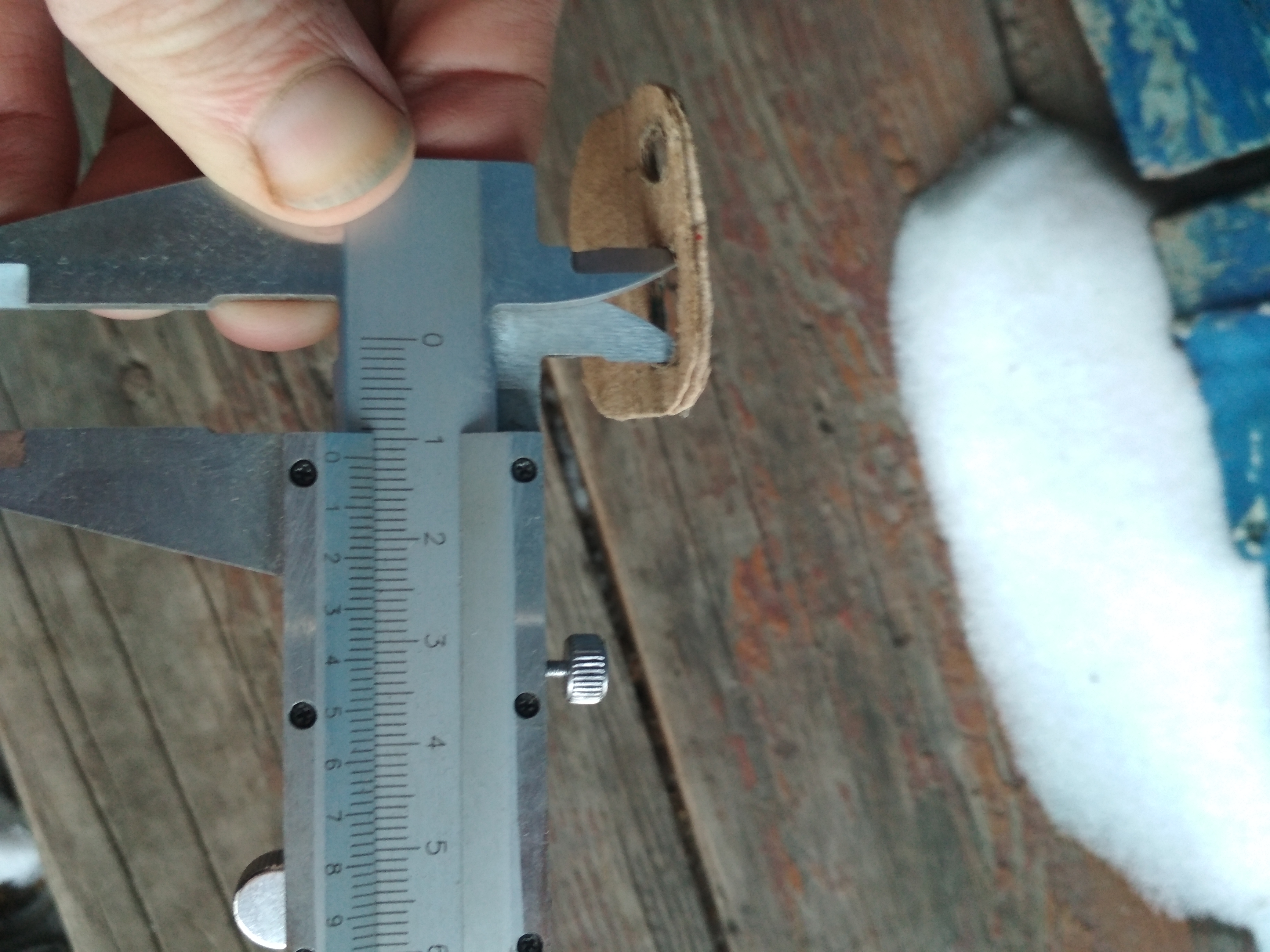

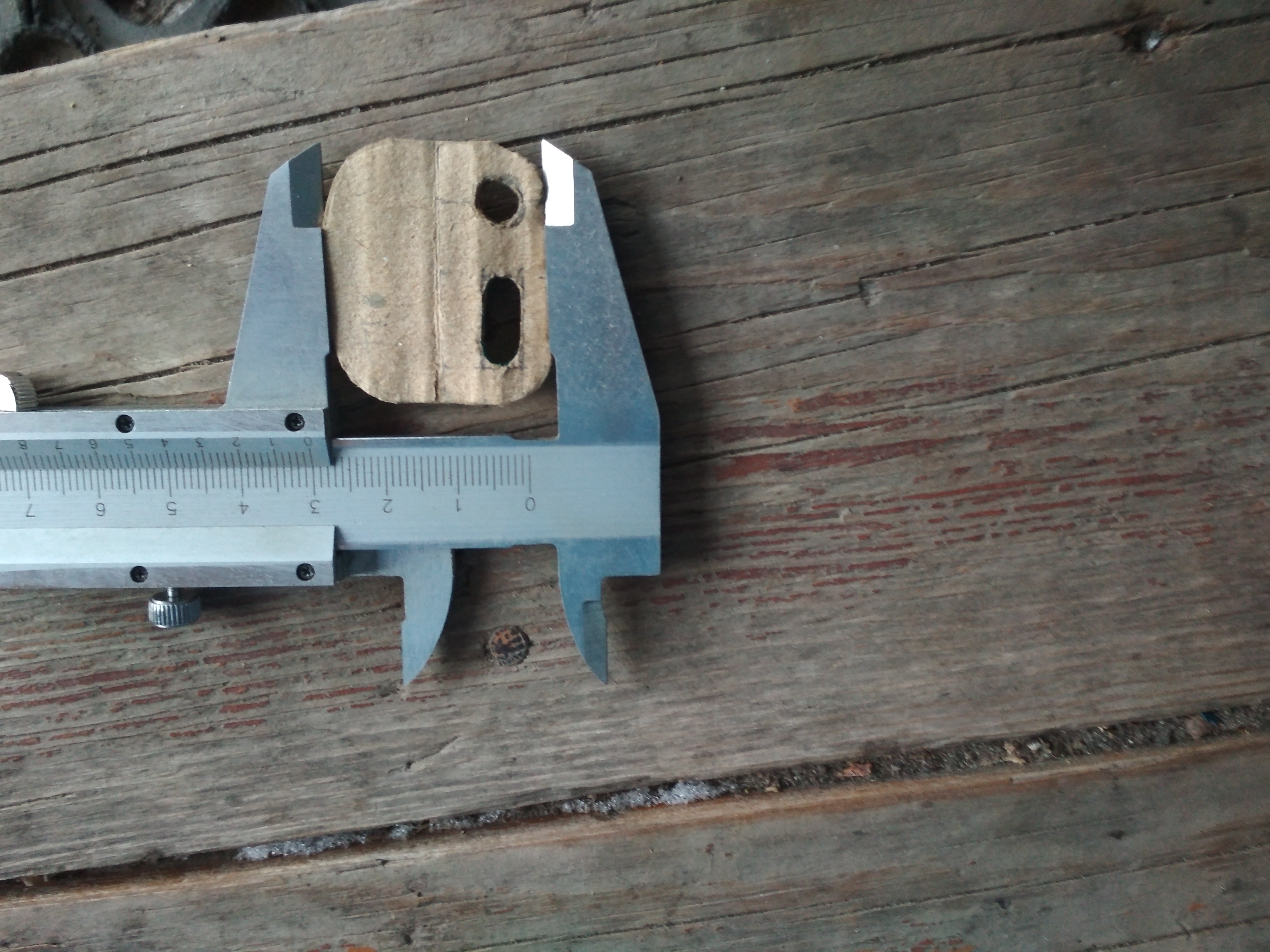

Google писал(а): 23 янв 2025, 21:19 Проблема в том, что у меня отгнил кронштейн, за который держится тяга. Я ведь правильно понимаю, что ухо чуть выше/чуть ниже и будут погрешности в корректоре? Хочу приварить недостающее ухо, нужно знать его размеры и позицию на рычаге
Приветствую!
У меня было нечто похожее - рычаг без крепления, я решил покупкой б/у рычага с креплением, но на всякий случай снял "матрицу".
Прикрепляю фото, с размерами.
П.С. что-то не хотят некоторые фото поворачиваться :(
От сайлента, примерно
От шаровой, примерно
кронштейн от кронштейна к тяге (угол примерный)
