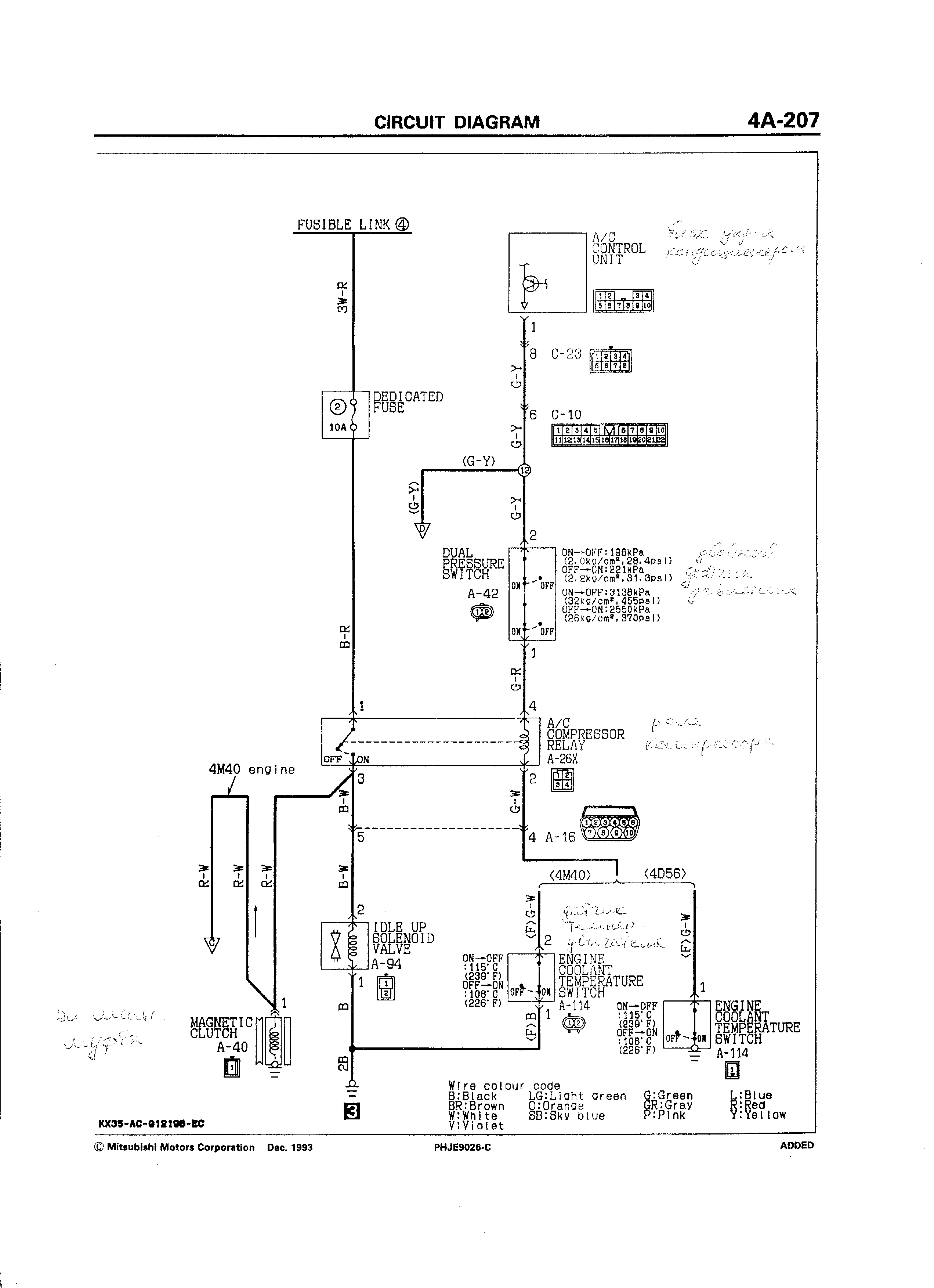

Не работает режим A/C точнее работает точно также как и в ECO...
Бывает еще такое что кондей включается и выключается с интервалом всего в 2-3 сек. И таак может длиться 1-3 минуты.
В чем может быть причина ???
С первым вопросом конечно могу и сам справиться, тупо кинуть провод от переключателя с положения A/C на реле, но это не правильно.
Re: Мини-FAQ по кондею - посмотрите и скажите что добавить!!
если он у тебя раньше работал нормально а сейчас так барахлит тогда смотри:atas80 писал(а):Не работает режим A/C точнее работает точно также как и в ECO...
1. посмотри контакты реле кот включает кондей вполне вожможно что окислился так же посмотри разъёмы и сами ножки реле.
2. подключи муфту насоса на прямую, если охлаждает тогда фрион есть и может быть что датчик давления в системе гонит(без тестера не обойтись, надо будет проверить сопротивления)
3. если ты включаешь А\С и у тебя и вентилятор так же работает то смотри датчик кот на маленьком бочёнке с фрионом
ну а провод кидать на прямую не стоит, насос должен сам выключаться если перегреется система или давление подрасёт

Охлаждать то охлаждает точно... Работает без проблем. Только вот это прерывистое вкл/выкл напрягает. Но это бывает не всегда.
Реле в хорошем состоянии. Месяц назад менял реле на вентиляторе кондея и заодно все проверил.
Датчик давления на балончике осушителя стоит ? Какое сопративление должно быть в норме ?
Отключи концевик на ТНВД. Он часто глючит именно так.
Не вкурил. Можно ли подробней ?
Причем туту ТНВД и какой концевик ?
У меня на ТНВД только один большой разъем...
На ТНВД есть концевой выключатель, отключающий компрессор кондиционера при нажатии на педаль примерно 90% (для уменьшения нагрузки на двигатель при обгоне), подключается однопроводным разъемчиком. По крайней мере, на 2.5 именно так. Может на 2.8 его и нет, проверь.
Да эта кнопка есть и на насосе и под педалью. На насосе никогда небыла подключена. В связи с чем выкинута.
Кнопка работает исправно, если бы не работала А/Т ошибку выдалабы.
Понятно. Кнопка под педалью - это овердрайв АКПП, кнопка на насосе - отключение кондишена. В данном случае она не при чем, раз отключена.

Где находится (местоположение) разъем С-27 не могу найти ???
А именно хочу на своем моторе восстановить концевик полностью отжатой педали газа, для отключания кондея.

Так я ни где и не нашел свою проблему. Значит кондиционер работал каждый день, вчера включаю, работает вентилятор радиатора, электро муфта не вкючается. Все реле и предохранители в норме. Дальше напрямую замыкаю разьем с реле, муфта схватывается и кондер начинает работать. Сначала грешил на датчик давления на осушителе, перемыкаю его фишку, ни чего не происходит. У меня не климат. Какие еще датчики могут блокировать включение компрессора. ПС, пока езжу с перемычкой в место реле.
Сигнал "+" на реле идет с блока управления ,через датчик давления, на обмотку реле
Минус на обмотку идет через датчик температуры двигателя. Большая вероятность, что это он дурит. Проверь проводочки и клеммы ко всем датчикам температуры, надеюсь поможет.
Ну и схемка твоя до кучи, может поможет чем.
