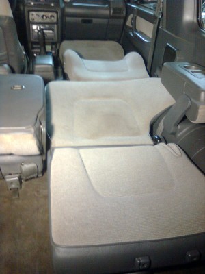

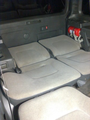

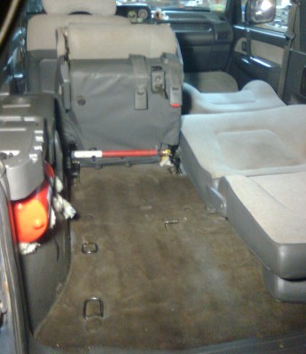

Выпала свободная минутка, утрудился и снял несколько размерчиков салона коротыша, мож кому пригодится… :)
Зад. дверь – бардачок – 2,2м
Зад. дверь – лобовуха (или ниша ног) – 2,4м
Мах диагональ салона (по стойкам, на уровне низа лобовухи) – 2,6м
Мах ширина салона (грубо) – 1,35м
Высота проема зад двери - 1м
Высота салона багажника - 1,1м
Ширина спинки зад сиденья - 1м
Ширина подушки зад сиденья - 1,32м
Длина разложенных сидений (спинка, сид –зад; спинка, сид перед) 0,5+0,55+0,57+0,5=2,1м
ЗЫ. Сделал и несколько фоток разложенного салона, но выкладывать влом, без особой на то нужды… :)

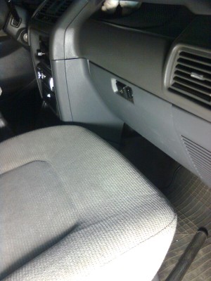

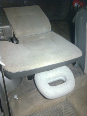

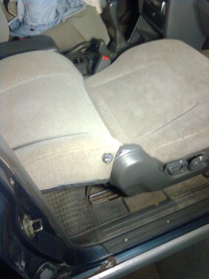

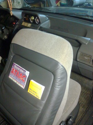

Когда сиденье двигаешь ножной педалькой, или ручкой, оно проходит промежуточный ограничитель (не помню, как работает, но обо что-то задевает :) )
Сиденье должно уезжать, как на фото. (сорри, телефоном фоткал...)
Насколько помню -регулировка тросиков и прочей лабуды под сиденьем на многое влияет... Надо Вам искать темки про сиденья..

Спасибо. Сейчас снял сиденье, стоит правильно (по другому не поставишь). Салазка с пружиной вылетает далеко, а вот вторая за что то цепляет (мож оно и двигается), времени не было, буду завтра глядеть.
Не совсем понял фразу?
Когда сиденье двигаешь ножной педалькой, или ручкой, оно проходит промежуточный ограничитель (не помню, как работает, но обо что-то задевает )
Так его чем двигать надо чтоб незадевало?

да нет, просто есть пределы продольной регулировки сиденья в нормальном состоянии (т.е, то, что 2-й ручкой двигается туда-сюда :) ), а есть "режим посадки-высадки".
Иногда механизм спинки (1-я ручка/педаль) "не дает команду", что это не просто "туда-сюда", а высадка пассажира. Насколько помню, там тросик ручки-педальки одновременно со всем остальным, еще и какой крюк-рычаг снизу дергает. Тогда все отпирается и сиденье еще см 15 проезжает вперед. Давно было, 5лет назад делал.

А я то думаю что то назад пролазить места мало (в ниве и то больше проем был), знач не работает, бум чинить

Насколько вспомнил - в салазке паз, в него "вставлен" зуб, назовем так :), этот зуб чем-то (либо рычагом, либо сразу тросиком) поворачивается вокруг своей оси "вверх или вниз" и выходит из рейки. Как-то так...
Когда нормально работает, то на заднее сиденье входишь, а не протискиваешь ноги...
Это чинил сразу после старого владельца - был оторван трос, сколхозил из волговского, не снимая сиденья.
