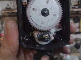

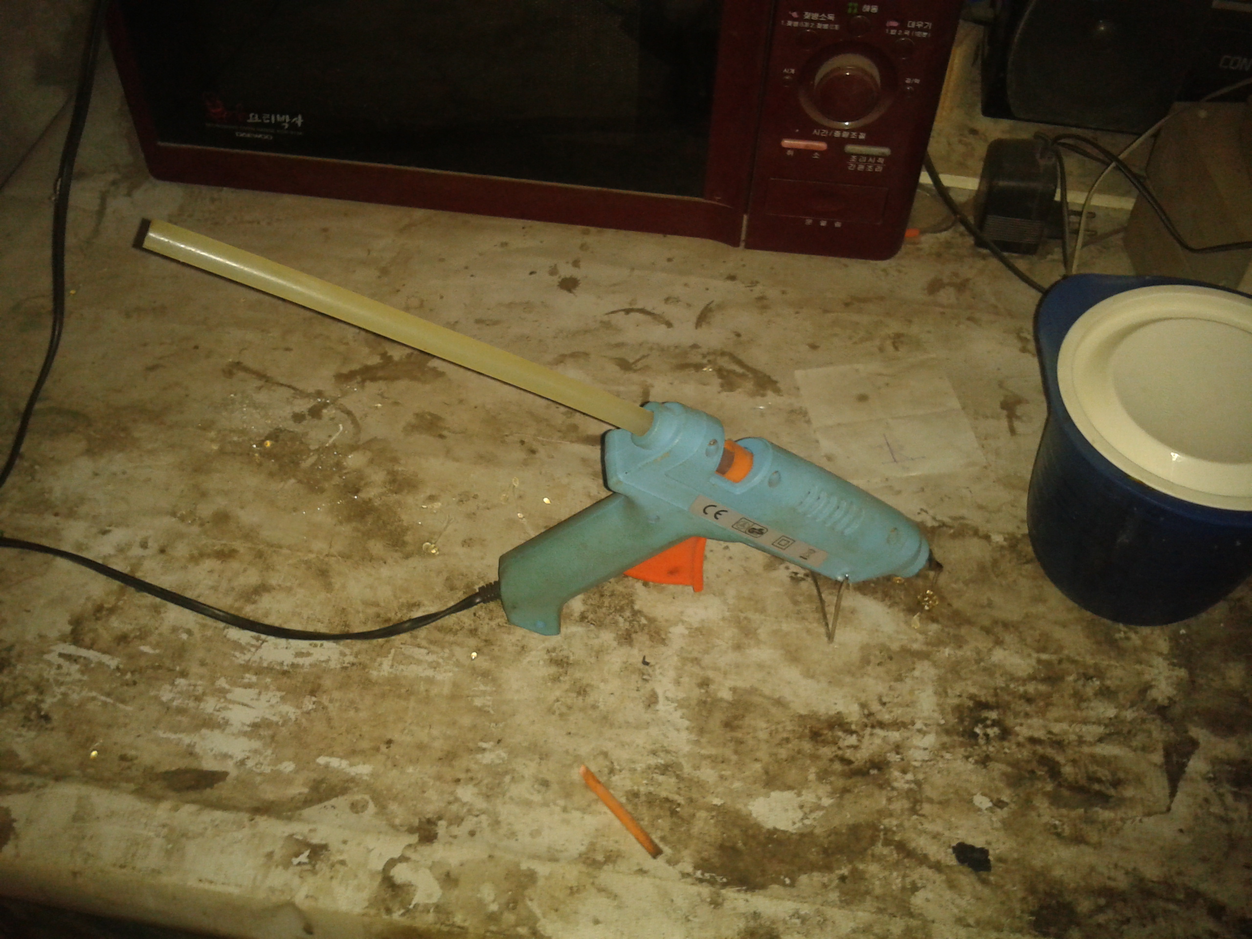

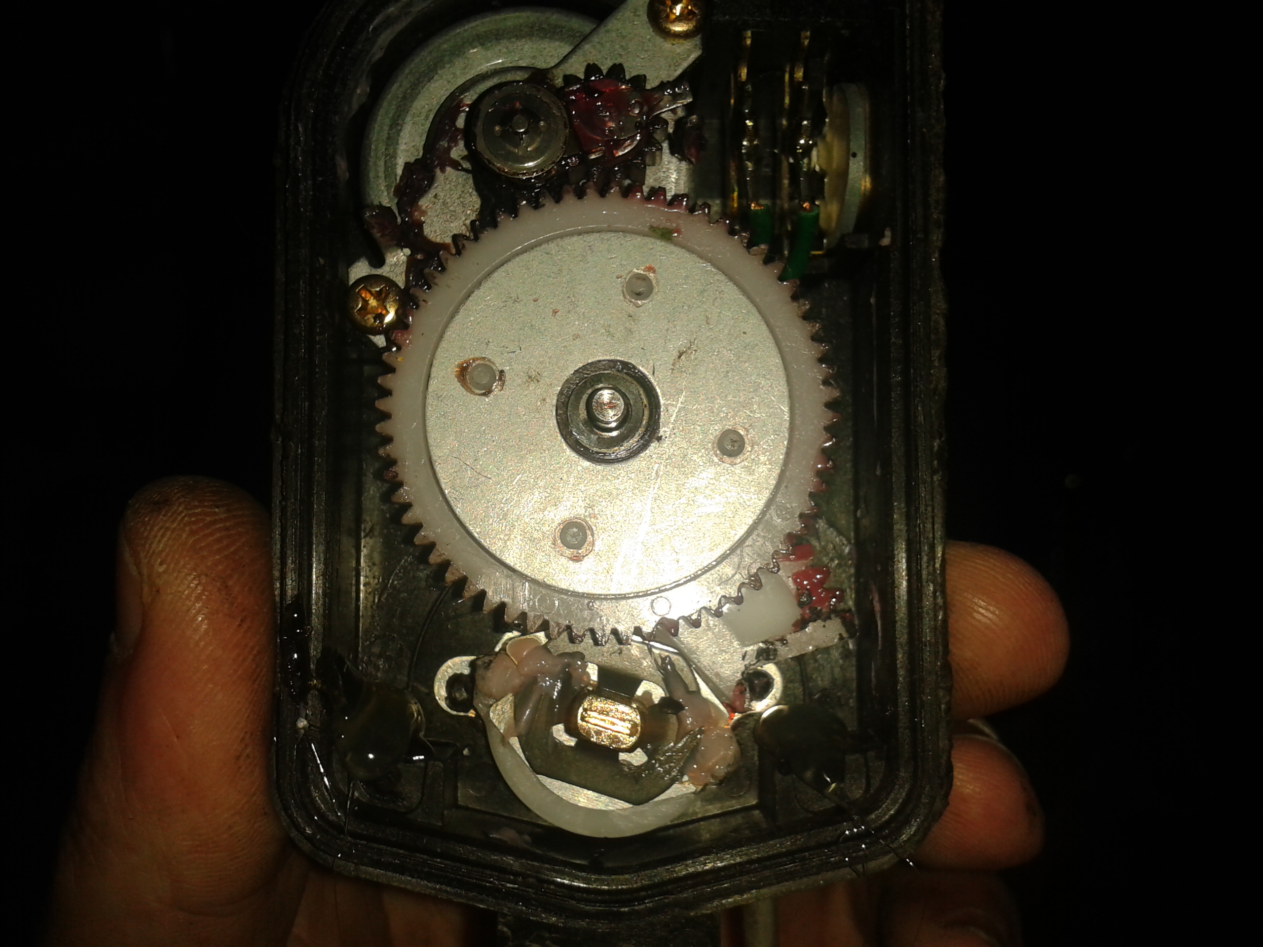

Привет ,други,вчера разобралси,делов на час с перекурами и думаньем.Вынул эту приблуду из двери,разковыривал ножом,аккуратно,усилие прилагал не только на разделение ,но и как бы оттягивал кроммку крышки в сторону(там что то наподобии замка,ну как в обыкн. полител. крышки на стекл. банку бабушкиных огурчиков)Как и писали ограничит. резиночки сразу высыпались множеством осколков.пошел с открытым девайсом как машине воткнул фишкарь питания и стал щелкать сигналкой на предмет замера ширины этих ограничителей резиновых,методом тыка понял что 5мм заглаза хватит.Перекур с мозговым штурмом из чего бы сколхозить резинки,короче увидав пистолет с термоклеем решил не мудровотствовать и налепил им пару капель на место этих резинок,фоты прилагаю,может кому и пригодица,да после сборки все темже пистолетом проклеил снаружу шов для гермитизации.
