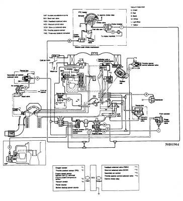

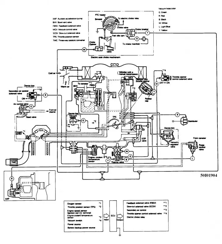

Вакуум на корректор берешь с карбюратора. Все остальные шланги, банки, и прочую чушь можешь снять и заглушить.

СПС за ответ. Но судья по схему вакуума боюсь все заглохнут)))Тут в сервисе посоветовали наш простой карб поставит и выкинуть эту паутину вакуума. Реально это? Какой карб посоветуйте чтоб мог и зажигание вакуумом корректировать да и бензин прилично влить в движок , 2.6 все таки((
