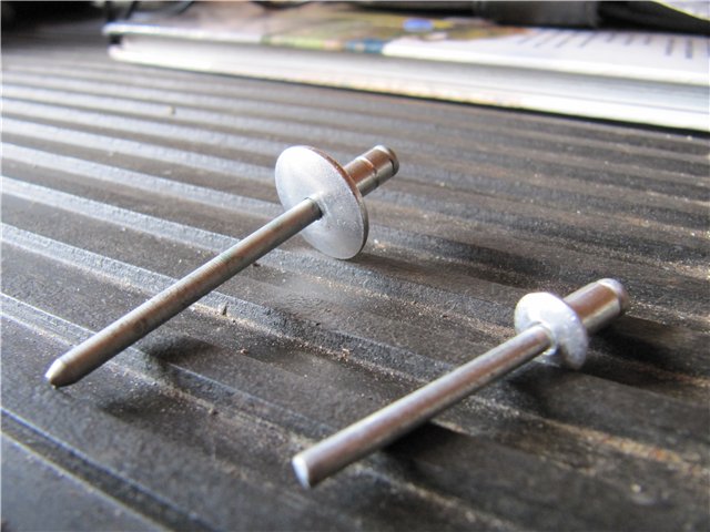

Мы высверлили маленькие клепки, т.к. большие у нас не продаются, а маленьких в любом строительном магазине. Клипсы с кузова вышли спокойно, не ломались.

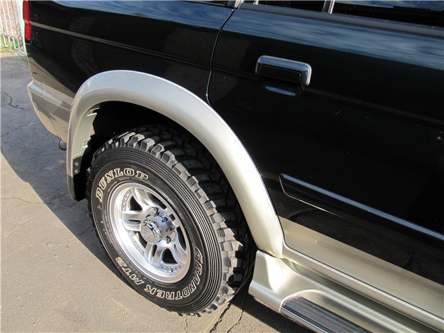

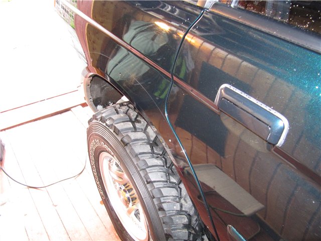

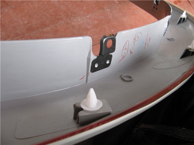

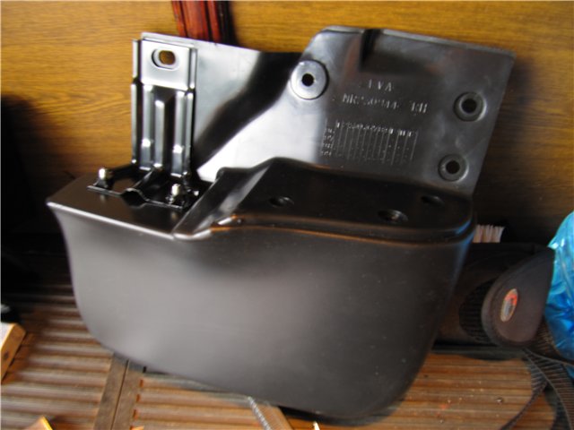

Хотя тема изначально про ремонт расширителя, на всякий случай выложу фотки по замене оного. После отказа от "коцанного", следующий пришел через неделю и был благополучно установлен.
В качестве предостережения: При высверливании старых клёпок, обязательно снимайте колесо (никакие вывешивания, засчёт хода подвески), что бы иметь возможность выставить дрель перпендикулярно плоскости участка арки, в противном случае есть риск вместе с высверливаемой клёпкой "просадить" отверстие в арке, т.е. сверло может уйти вбок.
В качестве примера вешаю фотку с клёпкой "с рынка" и яповской:
