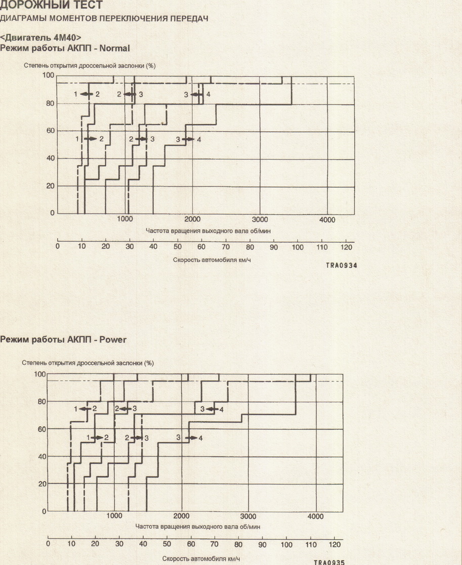

Короче, крутя ТПС-ку надо добиться чтоб переключение передач происходило как на прикрепленном рисунке. НО: это только для 4М40 с 1996 г.в. и коробкой V4AW3.

Переключается мягко. Я тросик с АКПП ослабил, на ХХ он у меня с легким провисом. Сейчас ТПС выставил ХХ - 0,38 В., ПН - 3,22 В. Дымить стал меньше, переключение раньше, кикдаун то работает то нет
, все равно машин стал порезче. Начал скорость набирать после 120
