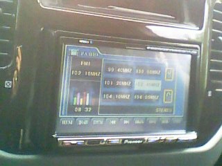

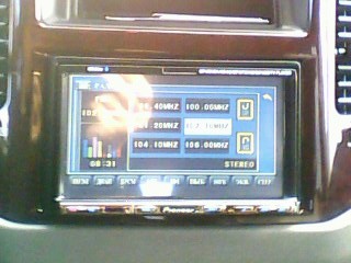

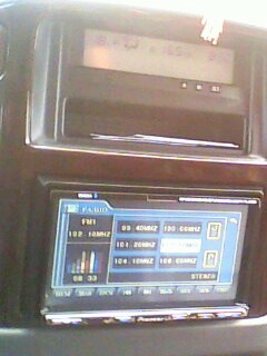

Сорри за качество, фоткал на что попало. Вот такой у меня вылет мафона. На выходных залезу внутрь и фоткну ту пластину которая мешает.

Ну хоть и качество, не АХТИ, но мне кажется, что углубив его , появятся щелки по бокам. А так вообще-то КАШЕРНО СМОТРИТСЯ

Ты прав, у самого такое же очучение и еще... к своему стыду до сих пор не знаю что такое КАШЕРНО?!

HiTEX писал(а):появятся щелки по бокам
для этого существует переходная рамочка

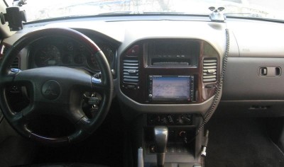

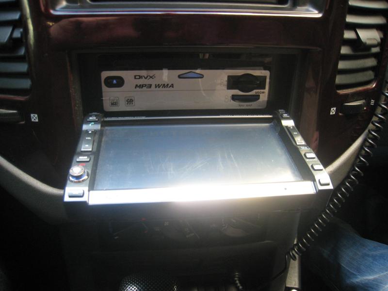

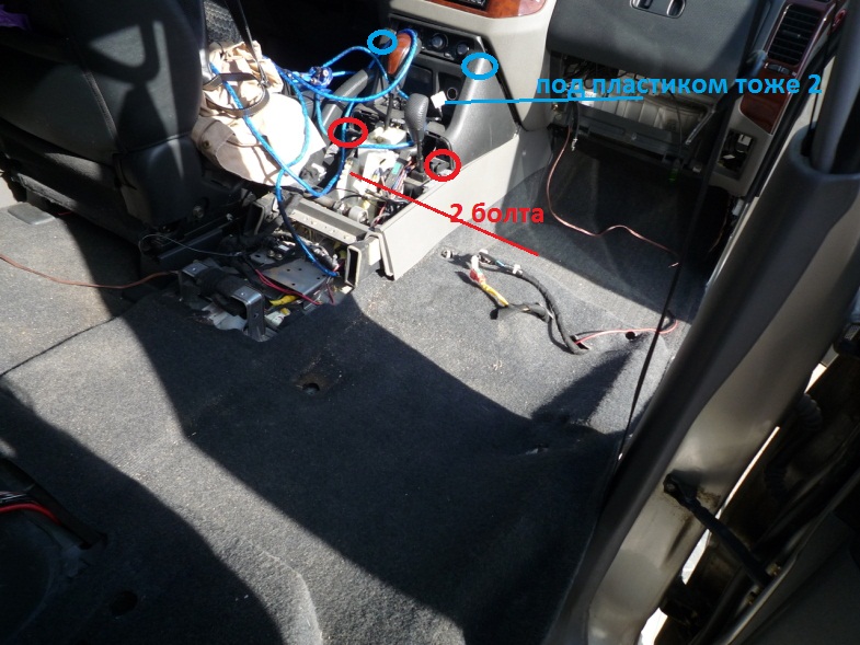

Мафон еще не снимал =(
Зато нашел в закромах фотки.
Я разбирал полностью центральную консоль,когда переносил климат и устанавливал 2 din мафон.

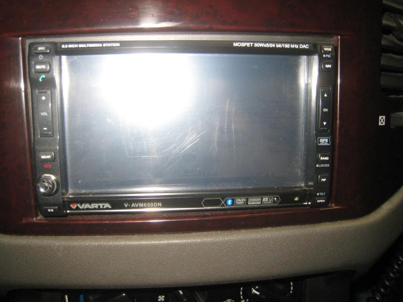

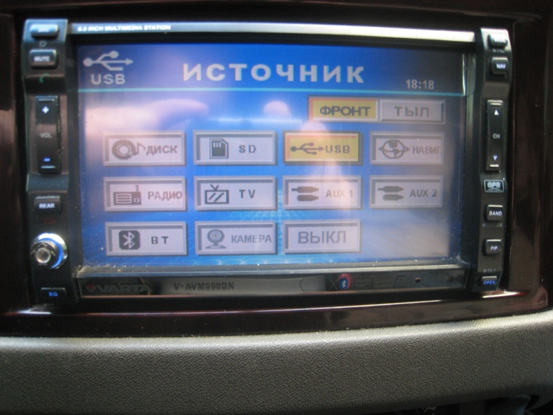

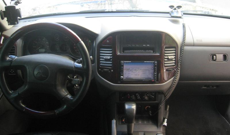

Внесу свои пять копеек.Я уже писал в другой теме .Ставил себе Varta V-AVM650DN.Не чего мне не пилили и встала нормально.На фото видно. Брал тут http://www.carstereo.ru/catalog/receive ... 7/9164.php очень бюджетно и все отлично работает.Без глюков, качество картинки отличное.Читает всеЗвук хороший оставил штатную акустику. Навигация работает при воспроизведении треков.У меня "Навител" шел в комплекте.В целом очень аппаратом доволен.Юзаю полтора года.Пульт четко под полочку ложится под БК. Телек показывает нормально, но говорят если поставишь не штатную антенну будет прием лучше.Все зависит от местности и от сигнала.Меня устраивает то что есть.Когда покупал у них акция была, подарили антирадар бесплатно.Выручал много раз, хотя и дешевый.Мелочь а приятно.У них же брал камеру этой же марки за полтора года морозов,грязи и т.д все такая же как и была.Тысячи три стояла.Сложная установка из за того куда ее прикрепить.Установили над номером,запаска чуток мешает.Но опять же меня устраивает.Климат перенесли без проблем.Устанавливал тут: ООО "М-Авто"г.Москва, 2-й Митинский пер., д.2, 5-й этаж Тел.: (495) 500-29-67 Гаражного типа, но установили нормально аккуратно,не чего не гремит не вываливается и т.д.Цена где то 6000 тысяч.За все.
