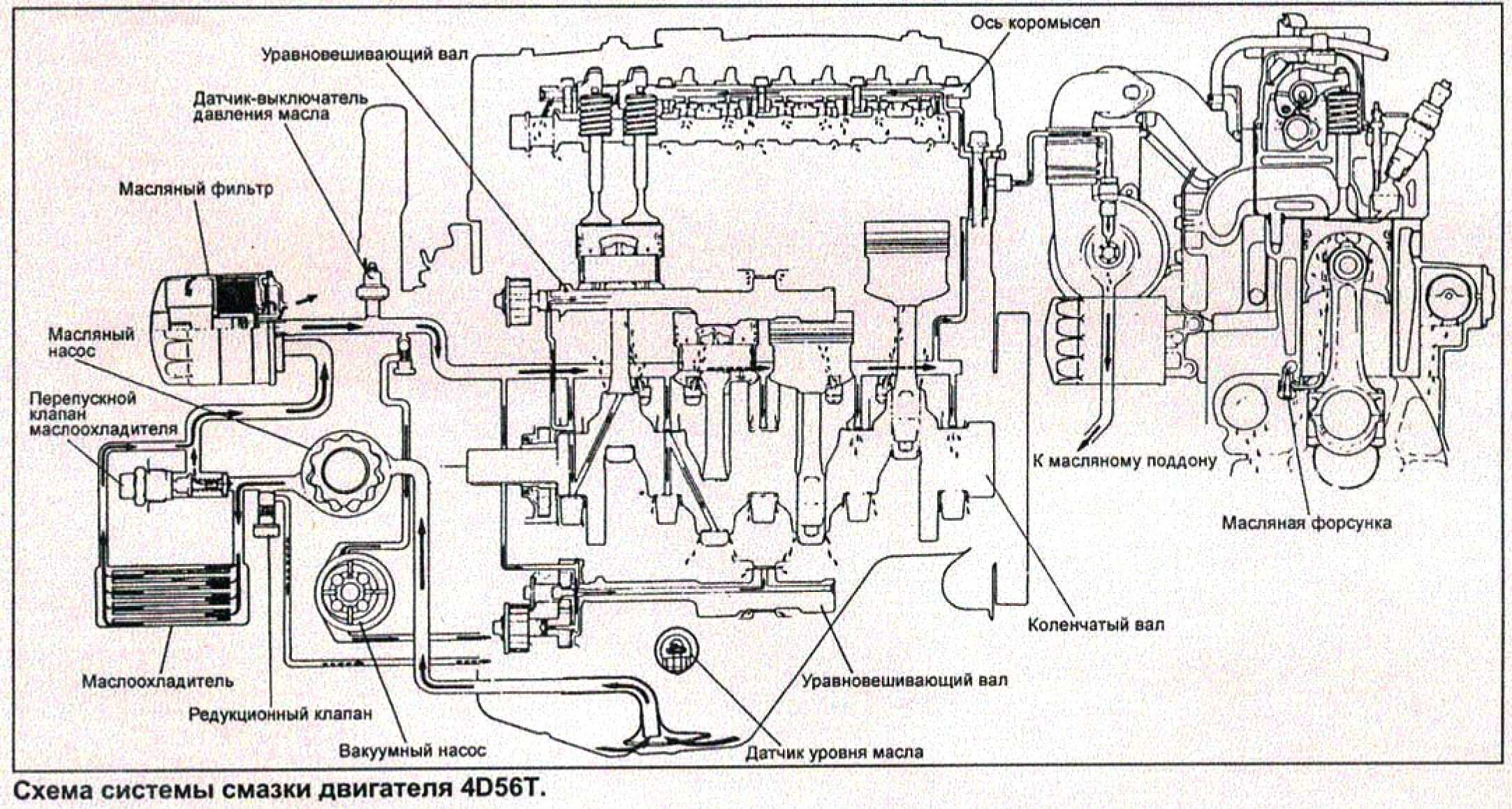

Ну, посмотри, внимательно, куда дальше масло идет после втулок и валов.
вскрытие все покажет.

ruslev писал(а):Ну, посмотри, внимательно, куда дальше масло идет после втулок и валов.
Вот и я об этом подумал. Получается типа, заодно и вакуумный насос заглушил.
Самое интересное начнется когда двигатель прогреется ))) У меня пропадало давление масла и начинало жутко троить... удачи.

схема с 56-го а у меня 4м40-не думаю что они схожи....на моем давление масла идет с головы на датчик давления и потом на вакуумный насос и стекает вниз на шестерню тнвд....Паронитом не пользуюсь..лобовую крышку приклеил на силикон \под давлением в балончике-удобно..нажимаешь и выдавливается батончик как по книге2-3мм\ в оригинале тоже было приклеино только на что то серого цвета...Сегодня не заводил-потратил пару часов на выравнивание защиты и проверку радиатора....
Не понял эту фразу.
Судя по схеме, у 4д56 масло стекает в поддон. Или я не разобрался в картинко?
Почему возник вопрос.
Когда менял вкладыши бв, по мануалу (от Легион) их нужно было повернуть так, чтобы совместить какие то отверстия... во вкладышах и в блоке.
Т.к. я никаких отверстий во вкладышах не нашел, сверлить тоже не стал, поставил просто замком вниз.
А теперь вот в сомненьях. Может действительно масло куда то должно идти после бв?
