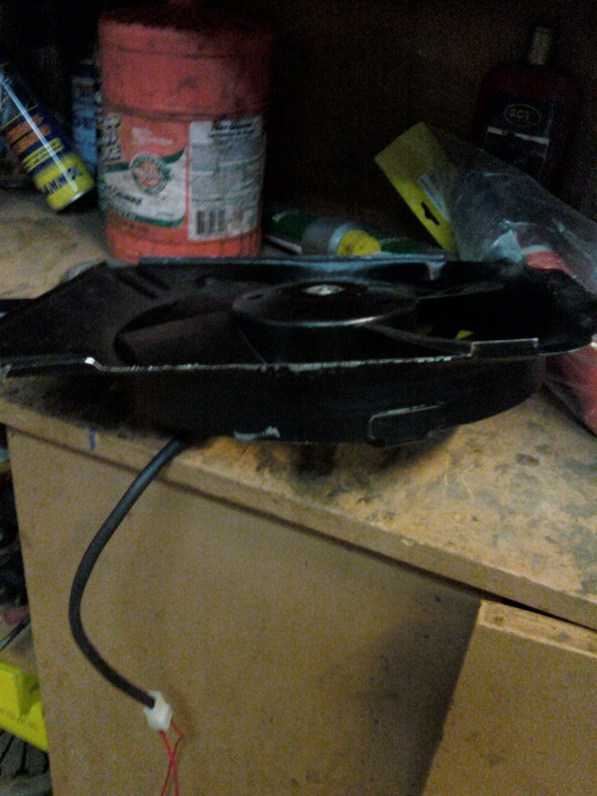

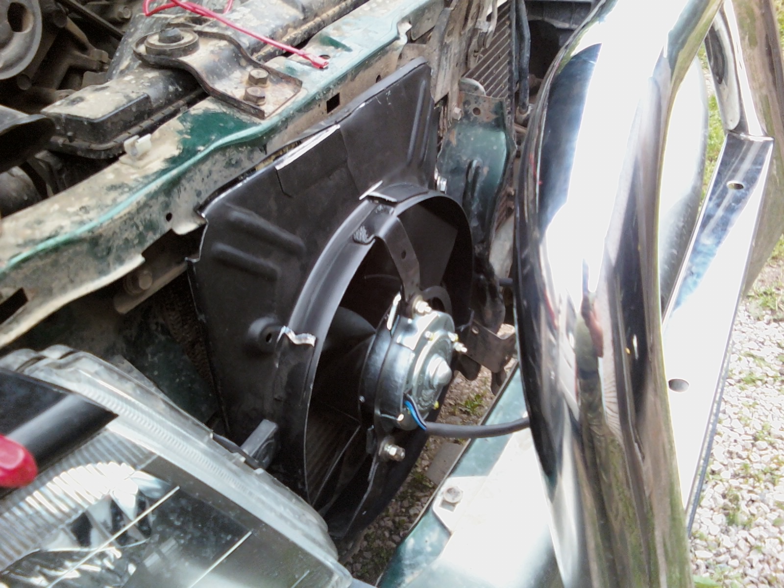

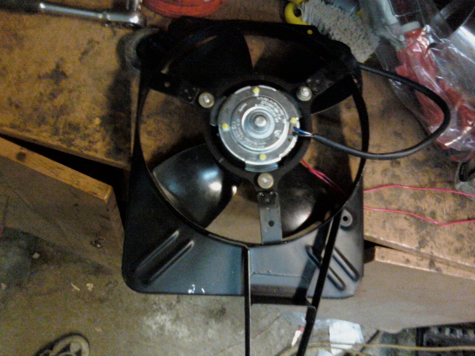

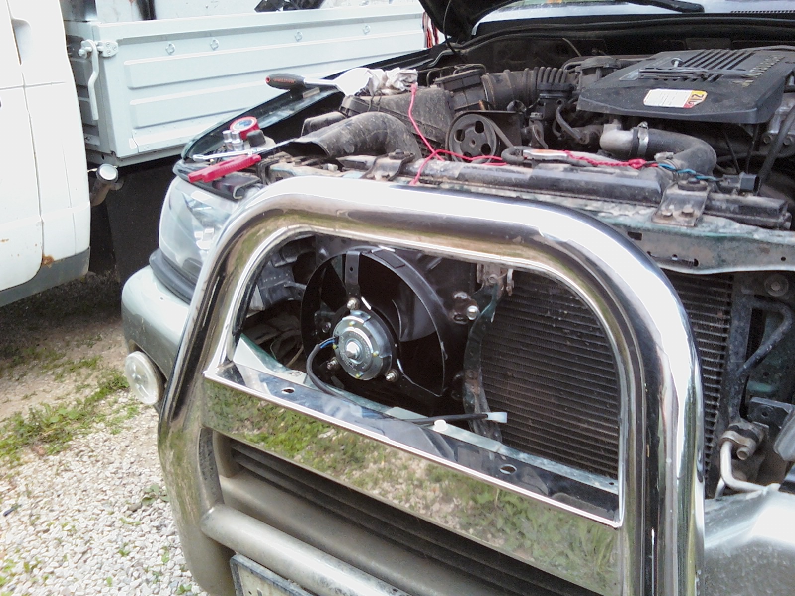

ну вот собстна и все, воткнул электровентилятор от жигулей вместо штатного электровентилятора охлаждения радиатора кондея. Все работает все исправно, в салоне сразу похолодало на порядок, шумит правда громче чем двигатель машины работает, но согласитесь, что лудше пущай шумит (с закрытыми окнами не слышно, а вот с наружи слышно), но зато вся операция обошлась в 1100 рублей, против 15-20тыр если бы я ставил новый вентилятор со всеми приблудами, или 5-8тыр с разборки и последующей доводкой до ума б/у вентилятора и кожуха к нему. ЗЫ, фоты прилагаются
электровентилятор так сказать с магазина. ВАЗ 2107
подрезал на наждаке кожух, к статии подрезал децел, после чего выбрал места на машине где были заводсткие глухари и приварил к кожуху крепления
обана
обана
теперь в машине можно в жару в шубе и валенках ездить. гы

у меня точно таких два, только с обратной стороны, только не пойму, они же дует на себя, а надо от себя?
partizan
gjkrjdybr
Сообщения: 423
Зарегистрирован: 16 май 2009, 14:01
Двигатель:: 6G72, три литра, бензин
Мой автомобиль(и):: Монтеро спрорт
Откуда: Калуга [40]
Re: Взаимозаменяемость запчастей для МПС/ММС
Сообщение gjkrjdybr »
partizan09 писал(а):у меня точно таких два, только с обратной стороны, только не пойму, они же дует на себя, а надо от себя?
меняем полярность и начинает дуть в сторону двигателя, все нормально, седня полдня ездил, правда наше оно и есть наше, машину слыхать по шуму вентилятора метров за тридцать, а без вентилятора неслыхать вплотную, надо будет вывести на щиток кнопку отключения, что бы когда на трассе на скорости выключать его
