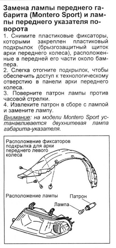

вот нашел мануал в электронке и частичку вырезал
лампа 21/5
лампа 21/5
лампа 21/5

Arhitektor писал(а):вот нашел мануал в электронке и частичку вырезал
лампа 21/5
ну вот спасибо Добрый Человек, все ясно и понятно, ничего страшного, а то кое кто только и может что в поиск отправлять да к своим ответам когда как у него машина не той системы ::-D:

поменял сегодня, действительно ничего страшного, но перемазался как будто масло проверял на ГАЗ 66 уроды японцы, к статии в обоих лампах оказались згоревшие нити, вот так вот, купил машину, полгода даже незнал что габариты не работают, потом полгода искал где оне быть должны, потом полтора года без них ездил и вот токо сделал:D
