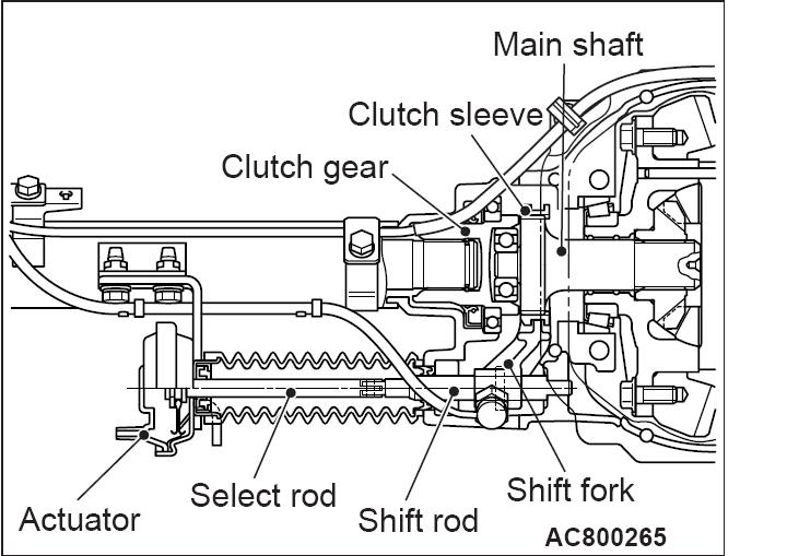

Ну что вот и я наступил на эту фигню. в сугробе попалась яма с трубой.второй лист в трубочку завернулся.На фото невидно канава метровая в ней труба торчит см 25
Муфту открутил, попробовал шток закрепить в двух разных положениях (вдавливал и наоборот подвытаскивался) перед не включился. Че скажете раздатке все
И еще как такая фигня может стоить 4 рубля

Re: Защита муфты включения переднего привода
Да понимаешь я там газовал вроде сначала передние крутились... , потом когда на ровное выташили машина в 4Н не ехала вообще с заблокированым межосевым вроде как ехала- понятно что фигово, пока гоняю на заднем .че то мне подумалось что буксовал на недовключеном передке поэтому и решил тут спросить. Завтра если экзист работает закажу через пару дней поставлю.
Ну я вам скажу зимой на заднем это что то с небольшого уклона фиг тронешься,шлифует и не едет
Свят кажется на драйве писал нафиг мне два вд а вот оно как бывает.
Защиту уже восстановил второй лист правда запасной был, помятый еще не разгибал(ух я с первым намаялся полчаса его долбил, гайки новые варить пришлось)
Толкал вот этот шток вроде как перед должен был включится
Чтоб включился мост, шток надо не толкать, а вытаскивать из моста. Что и делает пружина на активаторе.
На данной картинке включен режим 2Н
Примотай пока проволокой в вытянутом положении, включи 4Н и катайся хоть до пенсии. Ну или пока не решишь вопрос с активатором.
Да я так и сделал может просто не до конца вытянул. поэтому то и вопрос возник.
ход у него небольшой
Чтоб "вопросец не возникал".ColdRain писал(а):Да я так и сделал может просто не до конца вытянул. поэтому то и вопрос возник.
Домкратишь правое колесо. Тянешь за шток на себя, вращаешь колесо, пока не остановится. Раздатка при этом в любом положении отличном от 2Н
