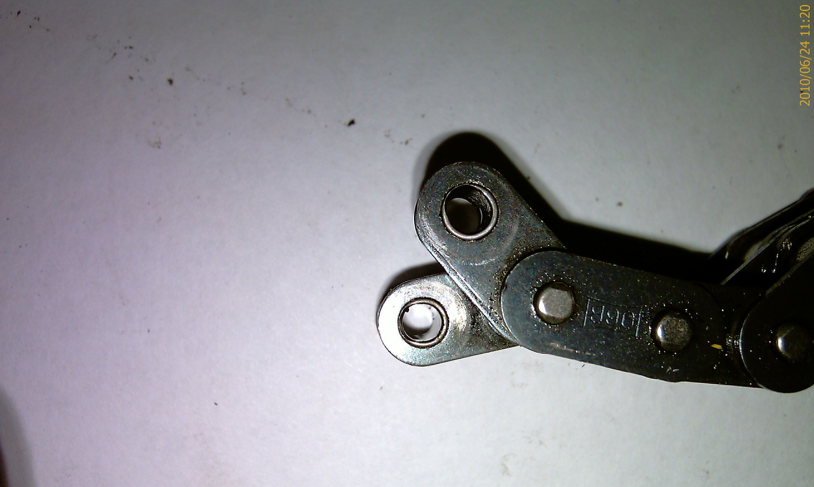

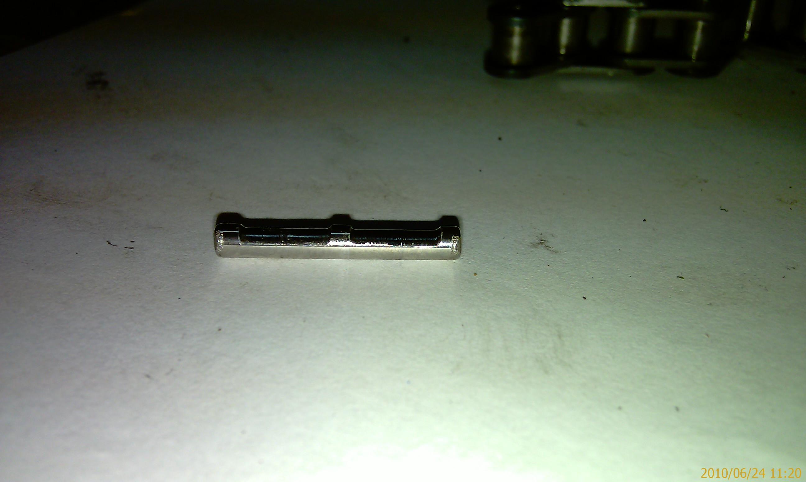

1. Расклепываешь новую цепь, снизу под звено подкладываешь головку на 6, звено лучше выбрать блестящее это метка, берешь дюбель, молоток и выбиваешь шплинт, один резкий удар и он пойдет.
2. Проделываешь такую же операцию на старой цепи которая в двиге, только выводишь метку на звездочку.
3. Аккуратно разводишь концы старой цепи в разные стороны, подвязываешь чтобы всегда были в натяжении и не упали внутрь.
4. Состыковываешь новую и старую цепь, подходящим гвоздем, загнуть, лишнее откусить. Смотри что бы цепь не убежала, может легко.
5. Крутишь коленвал и таким образом протягиваешь новую цепь в замен старой, постоянно держать контроль натяжения цепи и вращения распредвала, не спешить, одним словом.
6. Стыкуешь звенья новой цепи родным шплинтом, шплинт расклепываешь удерживая его молотком или другим металическим, типа молотка, предметом.
7. Устанавливаешь заряженный натяжитель на место, прокручиваешь коленвал пока не сработает натяжитель.
Сделаешь все правильно и нормально расклепаешь штифт, все будет работать нормально, штифт не вывалится.

Поменял вчера цепь, натяжитель уже недоставал до башмака
пробег 250000, долго бы не прожила, вытянулась на 9 мм примерно
звенья овальные, шплинты почти до середины стерты
расклепывал как говорил ruslev, делал один, ушло 4 часа
ничего сложного но помошник желателен
